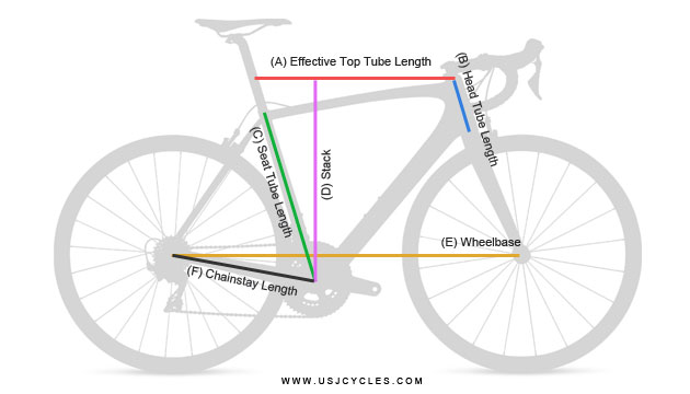

Μόλις το μέτρησα.
54cm το effective tube length!
1.72 ύψος δικό μου και περίπου 82 inseam
Το 54 μπορεί να καλύψει από 172-180cm ύψος αναβάτη.
Μπορείς λοιπόν να το φέρεις στα μέτρα σου.
Αν όμως ήταν 52cm θα ήταν το απόλυτο για εσένα.
Δική σου ή επιλογή...
1.368
2.347
Μόλις το μέτρησα.
Έχεις αρκετά μεγάλο καβάλο για το ύψος σου οπότε η θέση οδήγησης θα είναι αρκετά σκυφτή και θα τεντώνεσαι. Ήθελες το 52 αλλά δοκίμασε το και εαν σε βολεύει... ούτως η άλλως δεν θα μείνεις και πολύ με αυτό.

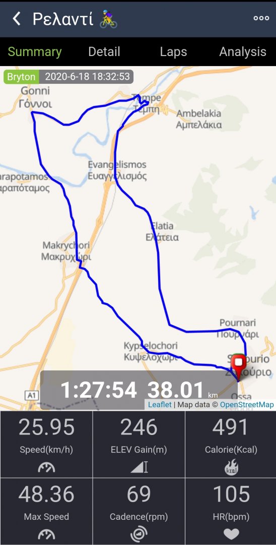

Check out my cycling activity on Garmin Connect. #beatyesterday
Ξεκίνησα αργά και έβαλα στόχο τα 40 λεπτά για να γυρίσω
Υπό την προϋπόθεση βέβαια ότι θα γύρναγα από τον ίδιο δρόμο ώστε στην ώρα πάνω να είμαι σπίτι πριν βραδιάσει.
Παπάρια , στην κατηφόρα ξέχασα να στρίψω δεξιά για Παπάγο (τώρα ποιος γυρνάει πίσω κλπ) και πήγα από Καισαριανή.

Επίσης κανένας δεν έχει το ύψος που λέει ότι είναι.
Εγώ καμαρωνα πως είμαι και το πρώτο μπόι... 1.78cm και στο bikefitting που το ύψος μετριέται με μεγάλη ακρίβεια με έβγαλε 1.74cm :roflmao:
Οποτε άμα σου φύγουν και κάνα 2-3 πόντοι θα είναι χειρότερα τα πράματα με το 54cm σκελετό.
Ένας άλλος κανόνας λέει πως ο σκελετός πρέπει να είναι προς το μικρό σε σχέση με το ύψος του αναβάτη και πότε προς το μεγαλύτερο.
Το θκόμ ποδηλατάκι με το παραπάνω ύψος είναι 52cm σκελετό με 10cm λαιμό τιμονιού με 20° offset παλουκόσελου και είμαι κουτί πάνω του

Σκόρπιες σκέψεις.
Λοιπόν όσο αφορά τα μεγέθη το παλαιό καλό σύστημα του οριζόντιου άξονα είναι λίγο άκυρο πλέον ειδικά από τη στιγμή που οι περισσότεροι σκελετοί έχουν slopping. Ιδανικά κάποιος πρέπει να γνωρίζει ποιο είναι το ιδανικό reach και stack για τον σωματότυπο του. Και δυστυχώς αυτό μόνο από σοβαρό bike fitting μπορεί να βρεθεί.
Για να το δώσω με παράδειγμα. Έχω 2 κλασσικά κάγκελα (ατσάλινα πλαίσια) το ένα είναι 54 x 54 και έρχομαι τέλεια πάνω του με 12 λαιμό 20ο offeset στο παλουκόσελο. Το 2ο είναι 55,5 x 56 τα ίδια ακριβώς όσο αφορά παλουκόσελο μόνο που έχω 10άρι λαιμό.
Ουσιαστικά η διαφορά τους είναι 1,36εκ στο reach και είναι μετρημένο το ένα από σοβαρό μηχανικό - κατασκευαστή το άλλο από τα στοιχεία της μαμάς εταιρείας.
Αν μου έλεγες ποιο προτιμώ θα σου έλεγα και τα 2. o_O
Καθώς όμως είναι δύσκολο να βρεις σοβαρό και αξιόπιστο bike fit και άντε και το βρήκες πες ότι την μέρα που το έκανες έχεις πάει κρύος ή δεν είναι και η καλύτερη μέρα σου, μπορει τα νούμερα που θα πάρεις σε βάθος χρόνου να σου βγούν "λάθος" με τα αντίστοιχα παρατράγουδα.
'Η πάρτε το αλλιώς ποιο κομπογιανίτικα πες ότι για κάποιο διάστημα έχεις να κάνεις μόνο αναβάσεις και 1 εκ. διαφορά στο παλουκόσελο να σου δίνει την άνεση να βγάζεις άνετα τις διαδρομές σου. Τι θα κάνεις θα ανεβοκατεβάζεις παλουκόσελα ή θα άλλαζεις κλίσεις σε λαιμούς γιατι ταιριάζουν στο ύφος της εκάστοτε προπόνησης? Καήκαμε.
Αν δεν έχετε την δυνατότητα για σοβαρό bike fit και με πλήρη γνώση της ευθύνης αυτού που λέω προτιμήστε τον σκελετό που είναι 1 νούμερο μικρότερος. (Συμφωνώ με τον bretsos). Καλύτερα να βρεθείτε με 1εκ. έξτρα spacer και μεγαλύτερο λαιμό παρά να έχετε τον όποιο λαιμό κάτω από 10εκ. και να τεντώνεστε σαν superman πάνω στο ποδήλατο.
