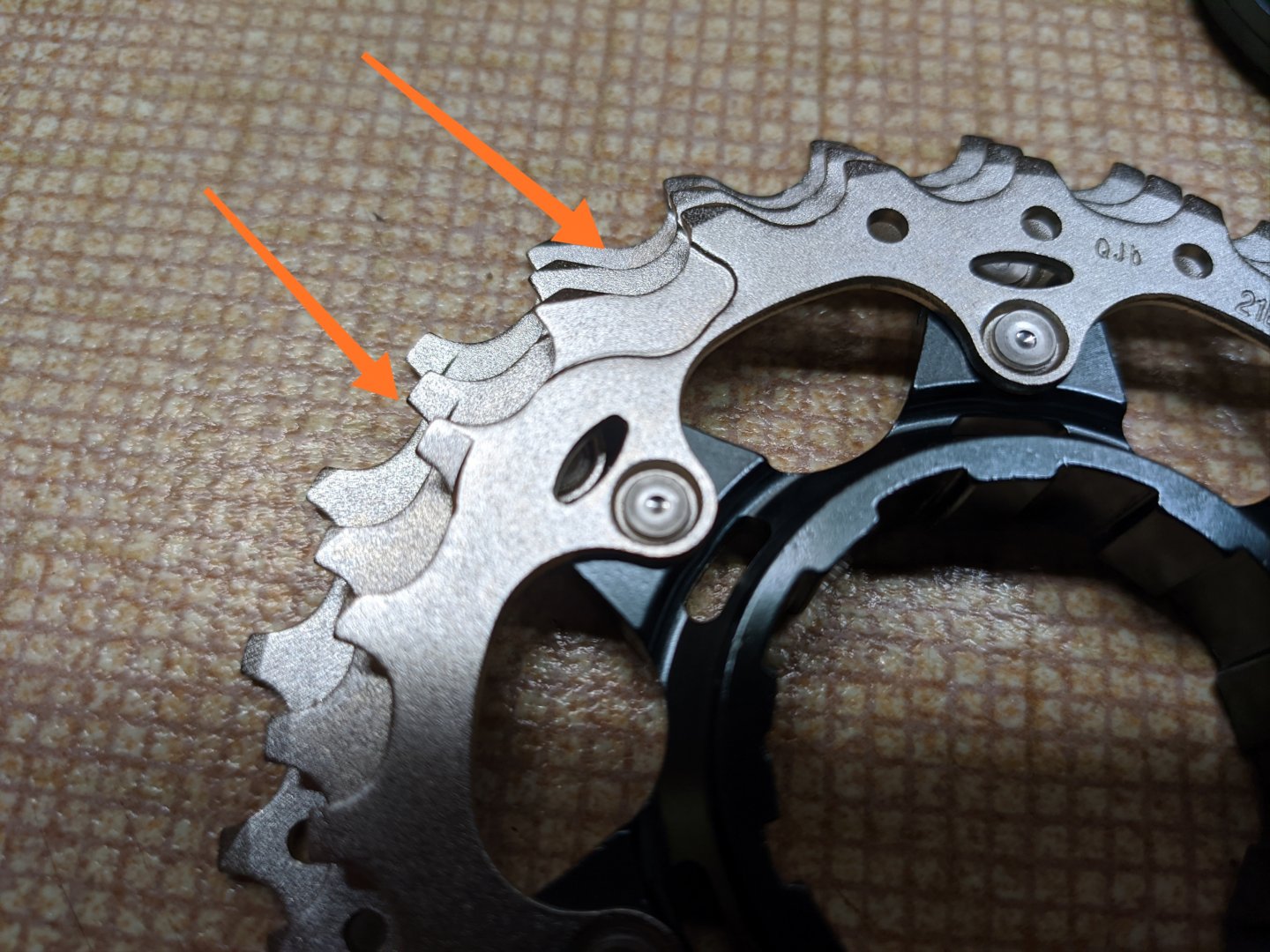

bretsos κασέτα από sram δε σου έκανε?

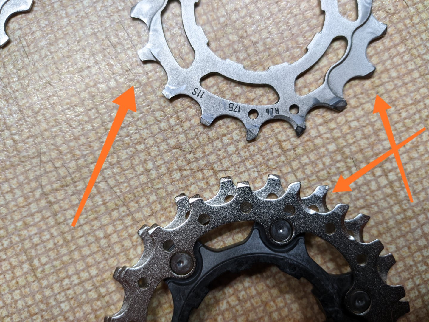

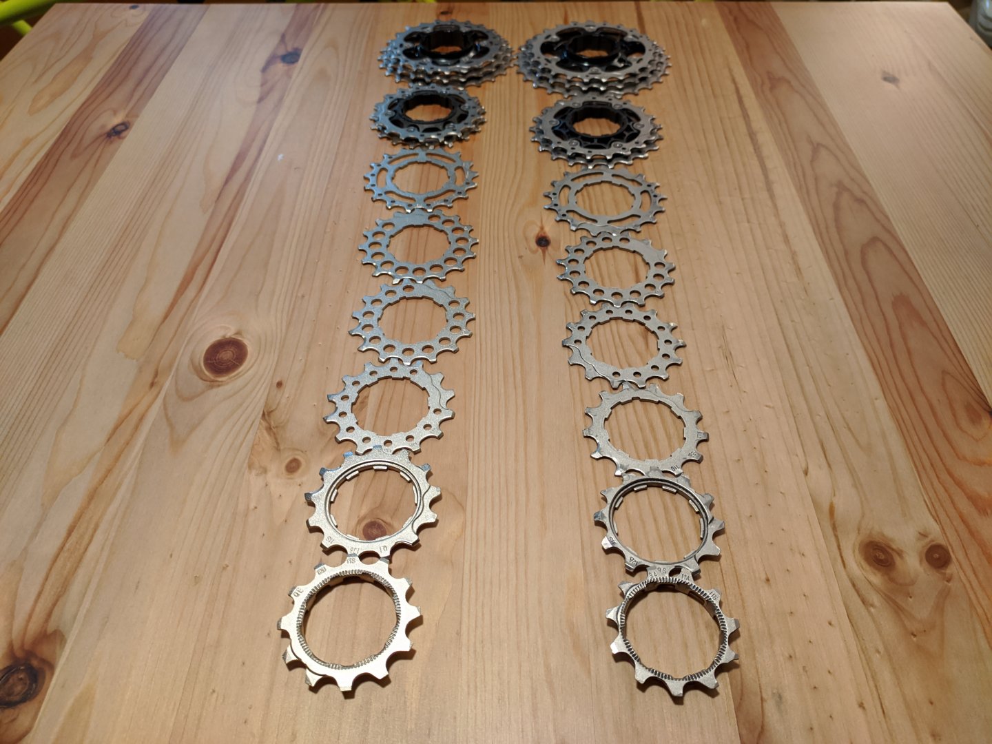

Είναι άραγε εφικτή η μίξη γραναζιών από κασέτα shimano με άλλα από sram; Έχω και από τα δύο, αλλά δεν ξέρω αν παίζει ασυμβατότητα σε τέτοια φάση...
Προφανώς δεν γίνεται Σώτο, αν γίνεται η ομαλότητα στο πάν και στο κατ θα είναι χάλια.
Σε όλα τα γρανάζια έχει μαζί 2 μεγάλα δόντια και κάποια φάλτσα δόντια στρατηγικά τοποθετημένα για αυτή τη δλειά.
Ξέρς η κασέτα μπαίνει με ένα μοναδικό τρόπο, δεν μπορείς να τα βάλεις τα γρανάζια όπως σου κάτσει...

Ναι, κάτι τέτοιο φανταζόμουν κι εγώ, δεν έχω ψάξει αν ταιριάζουν σε αυτά τα σημεία, αλλά δεν το πολυπιστεύω...

Triple butted Αργύρη ;)
Σωστά ακόμα ποιο stiff τότε.
Όσο αφορά τις μίξεις στα γρανάζια μεταξύ διαφορετικών εταιρειών καλύτερα να το αποφεύγουμε υπάρχει τρόπος ειδικά για Shimano - Sram αλλά πολύ πυρηνική φυσική χωρίς λόγο.
Η κλιμακώσεις που δίνει η SRAM PG 1170 π.χ.
(την έχουμε δοκιμάσει διάφοροι κουλοί με 11απλα Shimano από 105 έως DA no problem πουθενα)
είναι:
11-25t: 11,12,13,14,15,16,17,19,21,23,25,
11-26t: 11,12,13,14,15,16,17,19,21,23,26,
11-28t: 11,12,13,14,15,16,17,19,22,25,28 Προσοχή εδώ λείπει το 21 για όσους το θέλουν.
Δεν έχω άποψη για τις 2 παρακάτω
11-32t: 11,12,13,14,15,17,19,22,25,28,32,
11-36t: 11,12,13,15,17,19,22,25,28,32,36
Περίπου 250 gr

Έχω την δεύτερη, 11-36t, την είχα στο ποδήλατο για λίγο πάνω από ένα χρόνο, από την άνοιξη του 2019, έως κάπου στα μέσα του καλοκαιριού φέτος. Δουλεύει με την ultegra, αλλά το εύρος είναι λίγο μεγάλο, κι έτσι η αλυσίδα ήταν κάπου στα όρια, με αποτέλεσμα περισσότερο τέντωμα στο μεγάλο γρανάζι, και σχετικά χαλαρή (με αποτέλεσμα να έχω και μικροπροβλήματα σε ορισμένες κατηφόρες με το 11αρι) στο μικρό. Το 34αρι που βγάζει και η shimano είναι μάλλον το οριακό για τα αντίστοιχα ντεραγιέ. Τώρα έχω γυρίσει στο 11-32.
