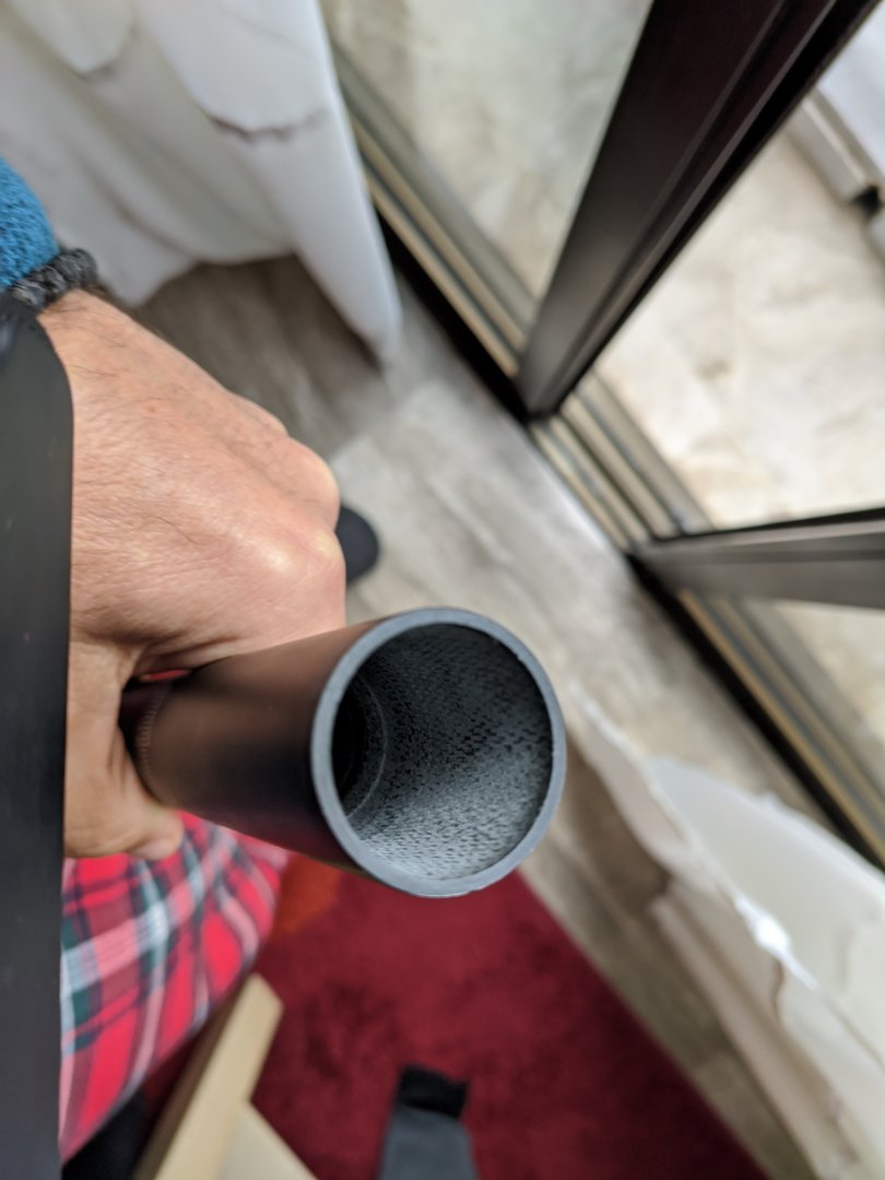

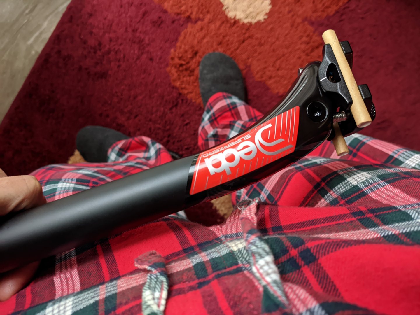

Δεν ξέρω τι εννοείς... Πάντως θα βάλω και σέλα :lolsign:
Η ποιότητα κατασκευής πάντως με έχει αφήσει με το στόμα ανοιχτό, πολύ καλό δείχνει...
Ταιριάζει με το χαλί-χάλι και τη πυτζάμα:biggrin:

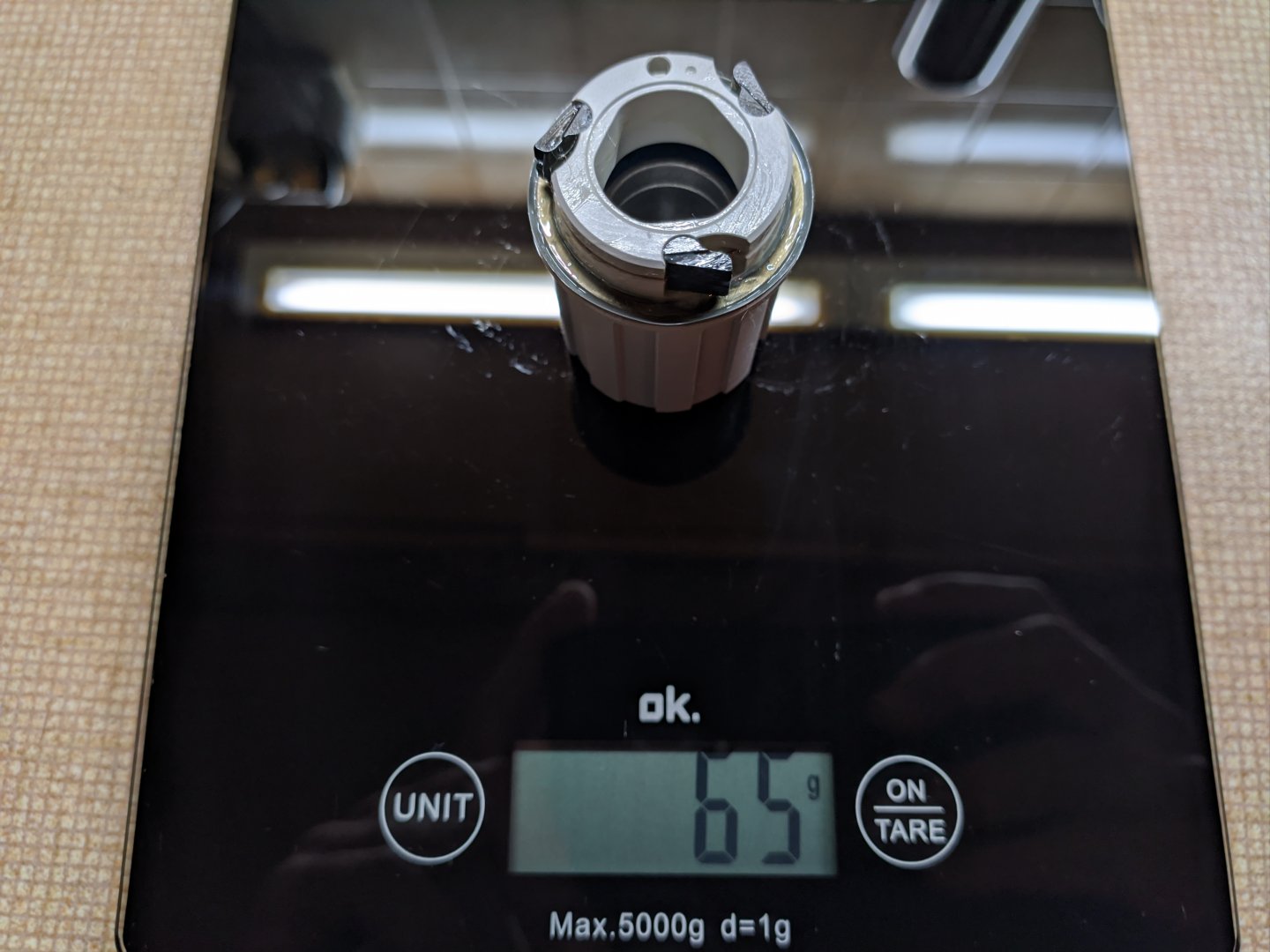

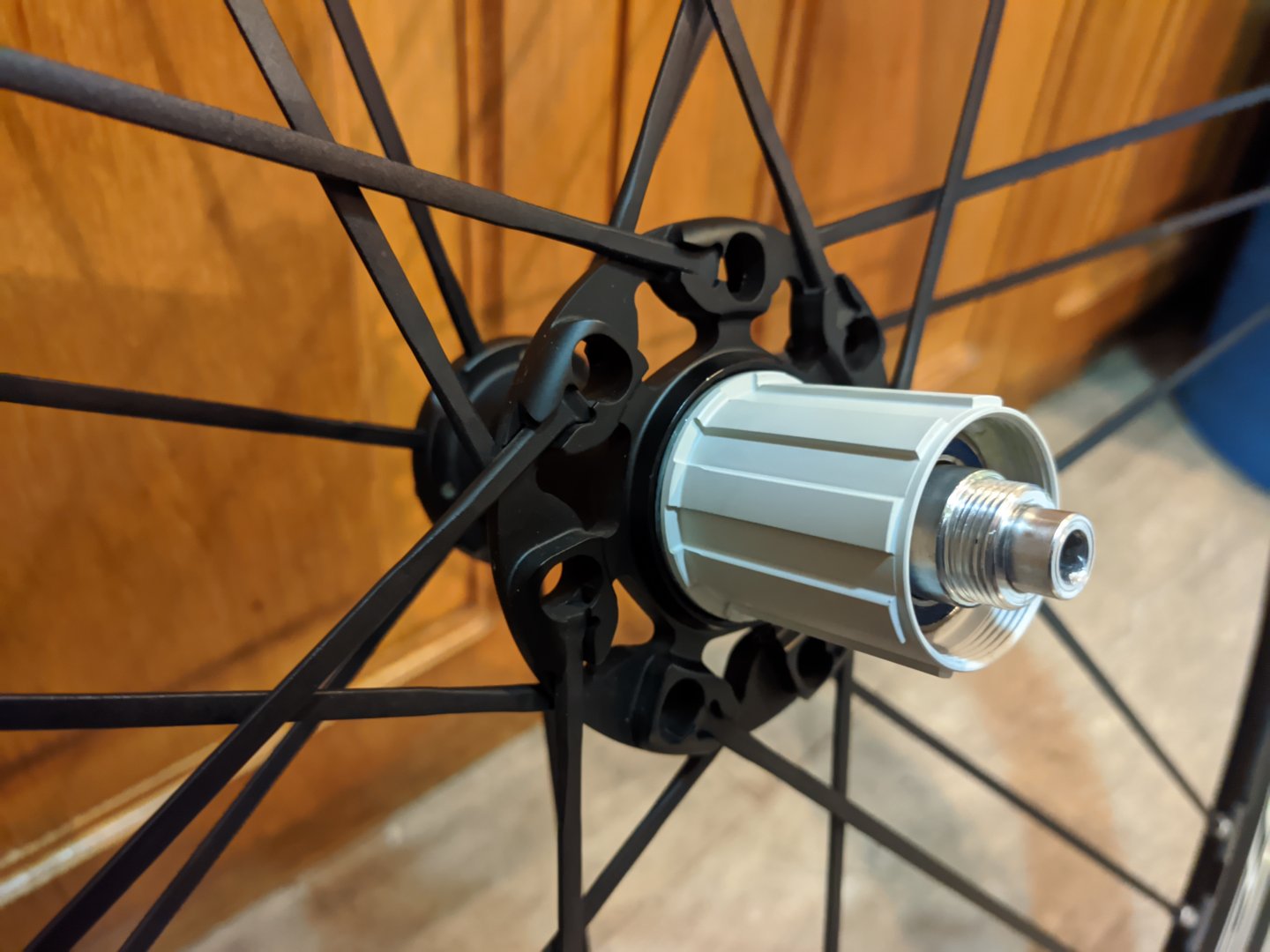

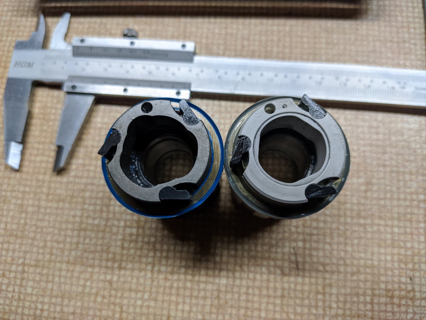

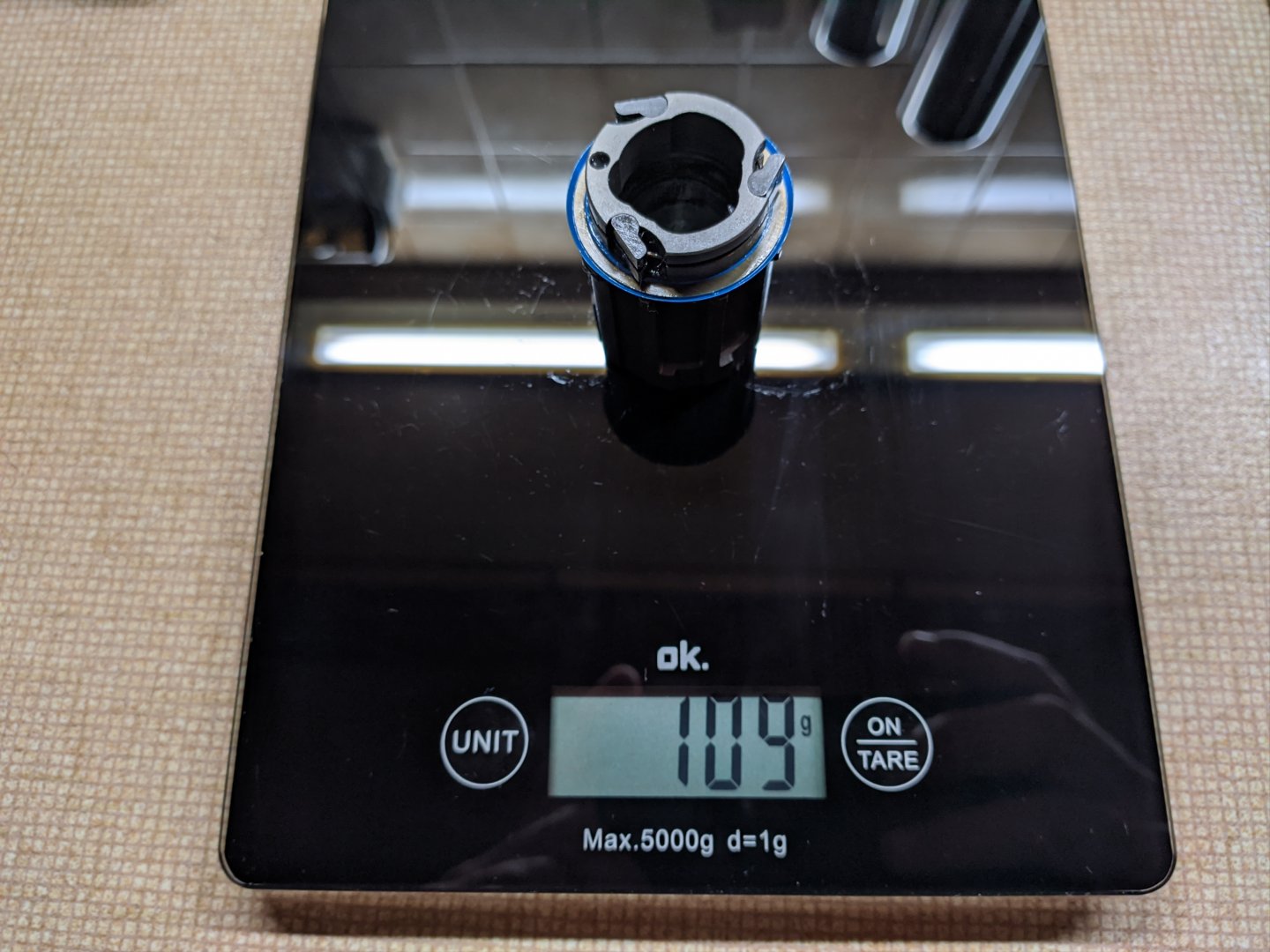

Άλλαξα και ελεύθερο σήμερις, τα τρώγω τα ατσάλια :biggrin:
Βασικά τα ρουλεμάν ήθελαν αλλαγή στο ελεύθερο, τα ρουλεμάν στο τροχό ήταν εντάξει.
Είπα να αναβαθμιστώ, πήρα το πιο αλαφρύ με επιφανειακή επεξεργασία ηλεκτρολυτικής οξείδωσης πλάσματος. (έτσι το περιγράφει ο καπακνιόλος... )
Αλουμινένιο το κόβω το σώμα και αυτό φαίνεται και στο βάρος.
17mm ήταν και το προηγούμενο (μαύρο στη φώτο) αλλά στο καινούριο περνάει πιο απόλυτα στο άξονα, τόσο που αρχικά νόμιζα πως δεν μπαίνει.

πως καταλαβαίνεις οτι θέλει αλλαγή το ελεύθερο;
Κουνιέται η κασέτα πάνω στο άξονα, κουνιέται αρκετά.
Κάποια ελεύθερα έχουν ένα μικρό τζόγο από καινούρια, κυρίως σε φθηνούς τροχούς.
Η καπακνιόλο δεν έχει ντιπ τζόγο, το ελεύθερο δουλεύει απόλυτα σε όλη τη περιστροφή πάνω στο άξονα.
Άμα αρχίσει και κουνιέται Σάκη ή έχει χαλαρώσει η βίδα που το συγκρατεί ή θέλουν αλλαγή τα ρουλεμάν.
Πέρασε μια μεγάλη περίοδο που είχε χαλαρώσει το θκόμ και δούλευε κάπως παράκεντρα, εκείνη τη περίοδο βάραγα πολύ υψομετρικό και άργησα να το αντιληφθώ, εκεί πρέπει να τη άκουσαν τα ρουλεμάν.
Τα ίδια αφτερ μάρκετ ρουλεμάν (nsk) έχουν 4€ το ζευγάρι, εγώ προτίμησα να βάλω το πιο premium ελεύθερο που βάζει ο καπακνιόλος στη ακριβή σειρά τροχών.
Βασικά η διαφορά στα χρήματα των δύο ελεύθερων είναι πολύ μικρή, νομίζω λιγότερο από 10€.
Η μεγάλη διαφορά είναι στο βάρος, και εφόσον αυτό το βάρος είναι κινητό αξίζει
