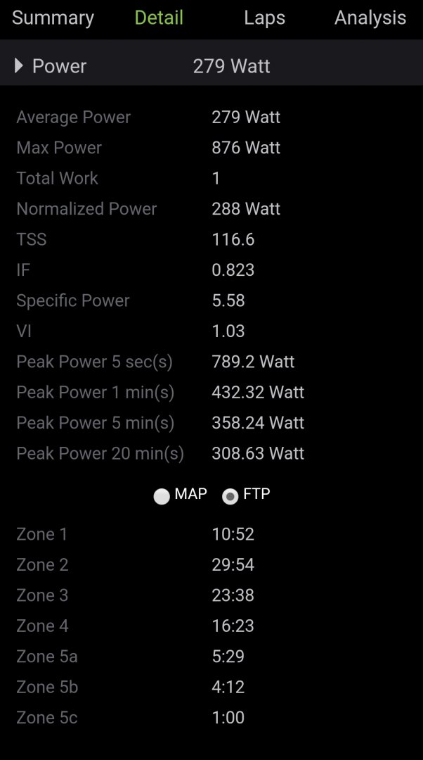

Τα άλλα να κοιτάς (οι κορυφές στιγμιαία μπορεί και να μην είναι τόσο δύσκολες), τα 250avg και 271 weighted avg! Ηλεκτροκινητήρας! :geek: 8-)

Πως να μου φανεί? Όπως πάντα, η διαφορά τώρα είναι στα νούμερά... 🤣
Δεν με λες Σώτο, σε βάθος χρόνου είδες ίσως κάποια διακύμανση στα νούμερα?
Σαν πολύ συγκρατημένη τη έβλεπα τη κλιμάκωση στα νούμερα, δλδ εκεί που πήγα θα μπορούσε να χτυπήσει και 1000 στιγμιαία...

Κοίτα τώρα εδώ...

Εννοώ πώς σου φάνηκε στην πρώτη βόλτα, αν ανταποκρίνεται σε αυτό που περίμενες από το βατόμετρο...
Τώρα τα στιγμιαία, είναι ακριβώς όπως το λες, στιγμιαία και το αν θα φανούν ή όχι να εξαρτάται και από το κομπιουτεράκι (πχ αν έχει ρυθμιστεί να καταγράφει δεδομένα ανά 1 δευτερόλεπτο, ή smart - που δεν είναι το καλύτερο). Δεν έχουν και πολύ νόημα, ρύθμισε το να βλέπεις το λιγότερο τον μέσο όρο 3 δευτερολέπτων, εγώ το έχω στα 10 για πιο αξιόπιστες ενδείξεις...
Είναι νωρίς ακόμα για να βγάλω ασφαλές συμπέρασμα, ως τόσο δείχνει να ανταποκρίνεται.
Στο διπλό Stage και πάνω στο 9100 είχα λίγο καλύτερες τιμές στη ίδια ανάβαση, γιαυτό σε ρώτησα αν έχεις προσέξει διάφορες σε βάθος χρόνου, ένα πράμα σαν τα καλώδια που θέλουν χρόνο να στρώσουν για να βγουν βελουδινες οι χαμηλόμεσαίες :lolsign:

Δεν έχω δει κάτι σημαντικό... και αυτό που έχει σημασία τελικά δεν είναι η απόλυτη τιμή, αλλά ακριβώς αυτό: να μην μεταβάλλονται εύκολα οι τιμές που δίνει το βατόμετρο, να μένουν σταθερές (ένας λόγος που άφησα και το powerpod, αφού ήταν εύκολο να κάνεις λάθος καλιμπράρισμα ή να το χάσει με μικροαλλαγές στο ποδήλατο) για να έχεις μία σταθερή βάση σύγκρισης.
Πήγα να αλλάξω τη ρύθμιση στο recording και έχω επιλογή μόνο Smart & 1 sec Mode...
Αααα μου φαίνεται θα πάρω garmin :lolsign:
Αυτό είναι και στα garmin... στο 1 sec να το έχεις (καλό θα ήταν να είχε και μικρότερο διάστημα, αλλά δεν μας κάνουν τη χάρη...). 8-)
Αυτό που έγραψα για τα 3 ή 10 ή 30 sec, αφορούν τις ενδείξεις στο display του οργάνου, όχι την καταγραφή.
