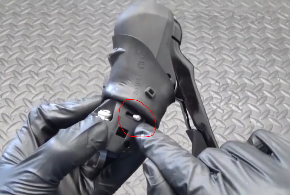

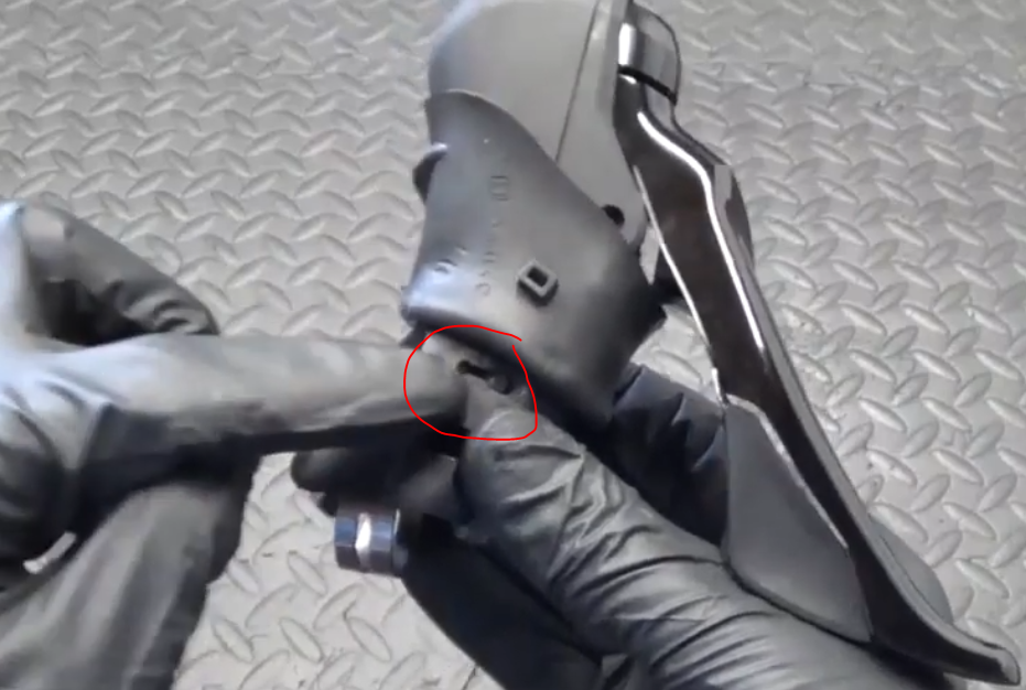

Ορίστε μωρέ το'φτιαξα, με φάγατε 😝
Όταν χαλάρωσε το συρματόσχοινο (επειδή χαλάρωσε η πίσω βίδα), με τις αλλαγές ταχυτήτων που προσπαθούσα να κάνω βγήκε από τη θέση του από την πλευρά του χειριστηρίου και "καβάλησε" την εγκοπή, δηλαδή ήταν κάπως έτσι:
αντί να είναι στη σωστή του θέση, δηλαδή έτσι:
