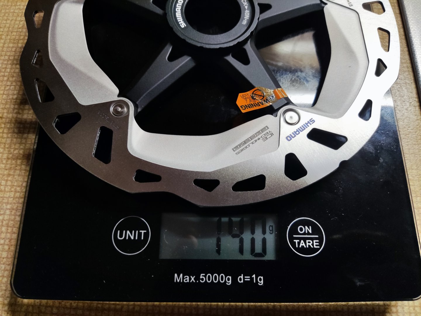

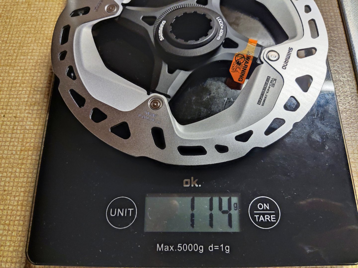

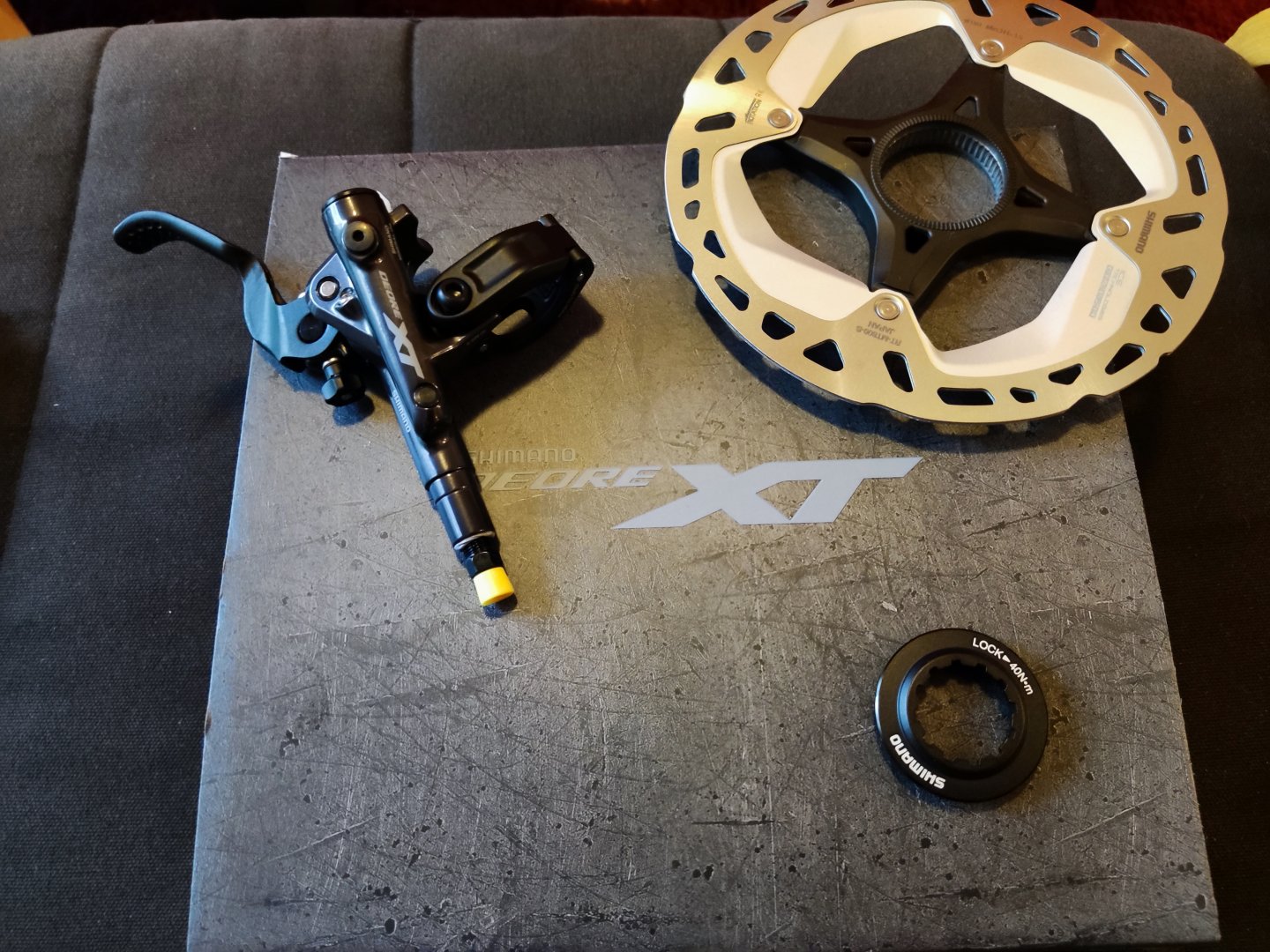

Ναι Μάριε πήρα όλο το πακέτο, 8100 δαγκάνες διπίστονες που απευθύνονται κυρίως σε XC ποδήλατα με τους RT-MT800 δίσκους της ίδιας σειράς.
Ελπίζω να έκανα καλή επιλογή διότι ήθελα τετραπιστονι για μπροστά αρχικά αλλά θεώρησα πως θα ήταν υπερβολή στο χώμα για το scale και ίσως να ήταν χειρότερα τα πράματα σε βάθος χρόνου

Καμία σχέση, η θκιέσμ ήταν για δγιό δάχτυλα χωρίς καμία ρύθμιση, η χτ είναι μαναχά για ένα δάχτυλο(τον δείκτη) και έχει ρυθμίσεις απόστασης και μια ρύθμιση αντίστασης της αντλίας.
Οπτικά είναι εντελώς διαφορετικές.
Άλλα σωληνάκια υψηλής, μεγαλύτερα σε εσωτερική διάμετρο γιατί προφανώς έχουν μεγαλύτερη αντλία (τη ίδια δίνει και για τις τετραπιστονες δαγκάνες)
Η μεγάλη διαφορά βρίσκεται όμως στους δίσκους, εκτός από τη τεχνολογία και στο βάρος...
Γενικώς είναι αλλά φρένα και πριν καν προλάβω να τα δοκιμάσω θα τολμήσω να πω ότι αξίζουν και το τελευταίο σεντ

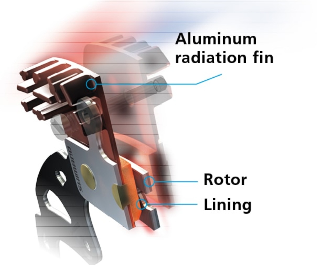

Οι δίσκοι της σχιμάνο έχουν μια τεχνολογία που τη λέει ice technologies freeza, ουσιαστικά έχουν ένα κομμάτι αλουμίνιο ανάμεσα στο δίσκο το οποίο εκτείνεται σακάτ προς το κέντρο για μέγιστη ψύξη του δίσκου όταν αφήνουμε το φρένο, αυτό έχει ένα καλό και ένα κακό.
Το καλό είναι πως στις υψηλές θερμοκρασίες ο δίσκος δεν παραμορφώνει και το κακό είναι πως ο δίσκος δεν έχει μεγάλο όριο ζωής.
Άμα δε χρησιμοποιήσεις μεταλλικά κατάκια (ναι μεν θα έχεις καλύτερο φρένο) αλλά η φθορά έρχεται ακόμα πιο γρήγορα. (τα μεταλλικά συνήθως τσιριζουν κιόλας)

Με τους ice tech (ultegra) είχα πάντως εγώ το θέμα με το κλινκ, κλινκ, κλινκ, αμέσως μετά από 'βαρύ' φρενάρισμα, συνήθως σε απότομη στροφή. Δεν ξέρω αν ήταν παραμόρφωση, ή διαστολή (ελαφριά), πάντως μετά από μερικά δευτερόλεπτα που κρύωνε ο δίσκος, σταματούσε και το κλινκ.

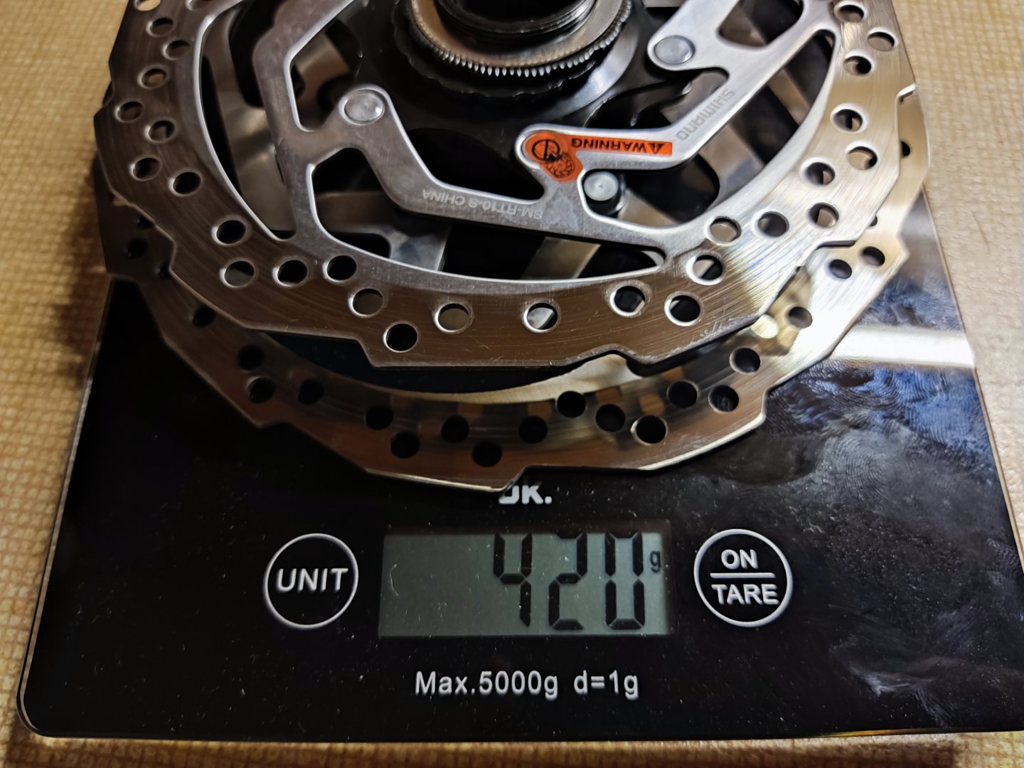

Εγώ πάλι είχα βάλει ρότορες magura στο road, πριν 1,5 χρόνο περίπου όταν δεν έβρισκες εύκολα αυτό που ήθελες. Είχαν ένα θεματάκι, που δεν το είχα προβλέψει, είχαν ελαφρά μεγαλύτερο πάχος από τους shimanoειδής, κι έτσι ήταν πολύ πιο σφιχτά τα όρια για τα pads, να μην ακουμπάνε. Εδώ και μερικούς μήνες έχω βάλει πάλι shimano, αλλά όχι ice tech.
