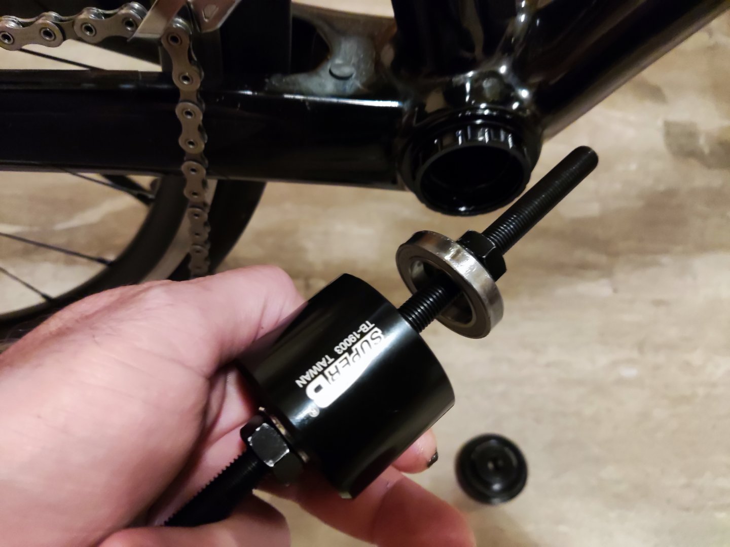

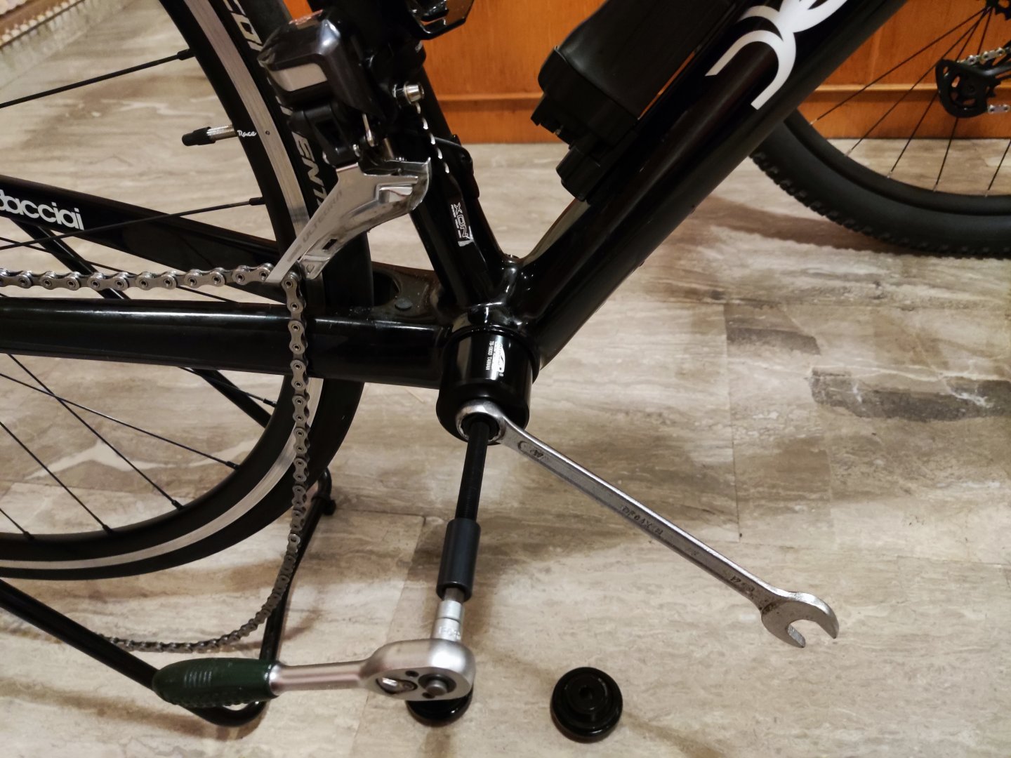

Τα εργαλεία αρέ κάνουν τον μάστορα!!
Φοβερό εργαλείο, με το σώμα της μεσαίας τριβής πάνω στο σκελετό, βγάζεις και βάζεις ρουλεμάν χωρίς να κοπανάς με σφυρί και διάφορες πατέντες.
Δίνεις κάτι παραπάνω, μένουν όλοι ευχαριστημένοι :)

Ναι, αυτό με το κοπάνημα... λες και σταυρώνω τον Χριστό στις 2-3 φορές που άλλαξα μεσαία τριβή! :roflmao: :gamer:
Το σκεφτόμουν τέτοιο εργαλείο, αλλά με είχαν πιάσει οι τσιγκουνιές...

Με κλειστά μάτια το αγοράζεις Σώτο, είναι τόσο πρακτικό και εύκολο στη χρήση που αξίζει όλες τις παράδες που ζητάει ο κατασκευαστής, ειδικά όταν πρόκειται για carbon πλαίσια.

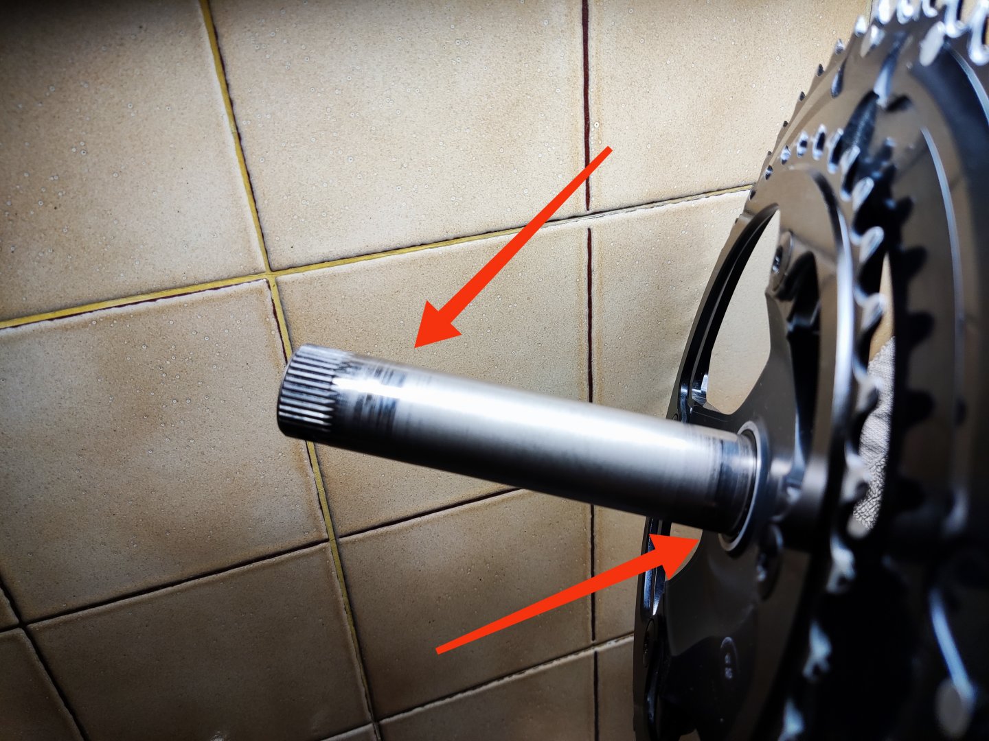

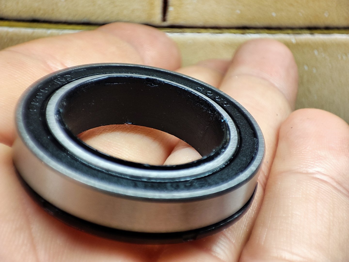

Εντέλει τα ρουλεμάν είναι σε άψογη κατάσταση, φοβάμαι πως το πρόβλημα είναι στον άξονα του δισκοβραχίονα, το μέταλλο των ρουλεμάν έρχονται σε άμεση επαφή και πρέπει να τον έχω φάει. Θα τον μετρήσω κάποια στιγμή με μικρόμετρο να το επιβεβαιώσω.
Να γιατί τα ρουλεμάν της shimano έχουν πλαστικό υλικό στη επαφή με τον άξονα, το μάθαμε και αυτό... Κάνοντας ζημιά πρώτα :biggrin:

Loctite 603 για ρουλεμάν, λογικά θα έχετε στη δουλειά.
Θα σου σφίξει τα διάκενα στον άξονα αλλά λογικά η εξάρμωση θα είναι πιο απαιτητική
