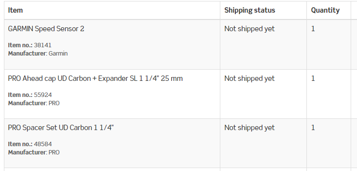

@pankrok: Από πού ψώνισες;

Από πού ψώνισες;
r2 bikes, είχε και το ρημαδοexpander
