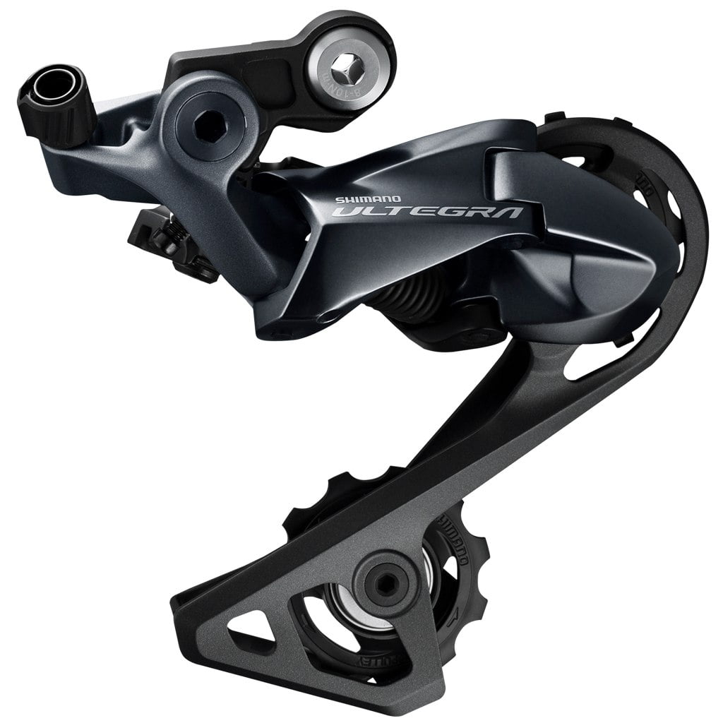

έχω την τελευταία, με το 105 το μακρύ ντεραγιεεεεεεεγ και ως γνωστόν λόγω ανωτέρας βίας 53/39 μπροστά.
επόμενο βήμα θα ήταν η 11-28 (αλλά Υμηττό θα βάζω πρώτη) ή η 11-30 (που δε θα βάζω 1η)
πρακτικά η 11-28 είναι ίδια στα μεγάλα γρανάζια με την 11-32 (χωρίς το 32 φυσικά) - 23-25-28 αντί 22-25-28 , ενώ η 11-28 με την 11-30 είναι ολόιδιες μέχρι το 21.
για τα καθημερινά δεν τίθεται θέμα και η 11-25 μου περισσεύει αλλά προφανώς δεν είναι για πδαριαμ και ούτε θα γίνει ποτέ.
τυπικά το
https://bike.shimano.com/en-EU/product/component/shimano105-r7000/RD-R7000-GS.html
καλύπτει απο 11-28 μέχρι 11-34 άρα δεν θέλει αλλαγή.
διαφορετικά ένα
δεν έχει απαγορευτικό κόστος αλλά η ερώτηση είναι κερδίζω κάτι ;

Επειδή σε ξέρω και επειδή έχω τη κλιμάκωση 39/53 με 11-28 θα σε έλεγα να τη αποφύγεις. Θα σε περιορίσει στα ανηφορικά κομμάτια και ειδικά στα πολύωρα υψομετρικά.
Επίσης με δίσκο θα βαράς με πολύ έντονο chain line και αυτό για πολλούς λόγους δεν είναι ότι καλύτερο, αυξάνει τη αντίσταση και μεγιστοποιείται η φθορά σε όλο το σύστημα μετάδοσης.
Όσο για το ντεραγιέ αν έχεις 105 και πας σε υλτέγρα θα κερδίσεις λίγο καλύτερες αλλαγές ταχυτήτων διατι είναι φτιαγμένο με καλύτερα υλικά και λιγότερους τζόγους ως κατασκευή. Σίγουρα θα έχει και καλύτερα ρουλεμάν στα ροδάκια του ντεραγιέ

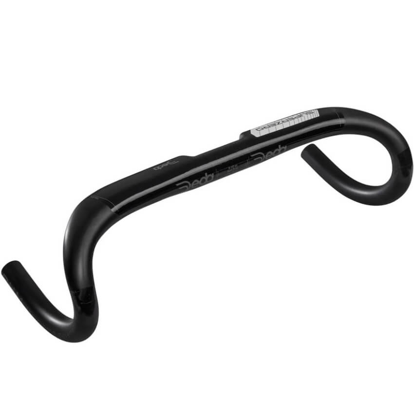

αυτό τι σε λέει;
στα 400 πλάτος , ίσιο (όχι flared) με καβλώδια και εσωτερικά πλήρως και ντεμέκ (περίπτωσή μου) , reach 75 (από 70 που έχω, drop 130 (όσο έχω τώρα).

Τα νούμερα είναι θκιάς υπόθεση, δεν είναι κακό, το καινούριο που έβγαλε είναι βέβαια καλύτερο.
Ρίξε μια ματιά και στο Pro, αξίζει προσοχής

η οριζόντια καμπύλη πριν τις μανέτες τι σε λέει;
είναι και καλά εργονομική για να φωλιάζει το χέρι στη μέση;
Σε πχιό τιμόνι αναφέρεστε κύριε?
