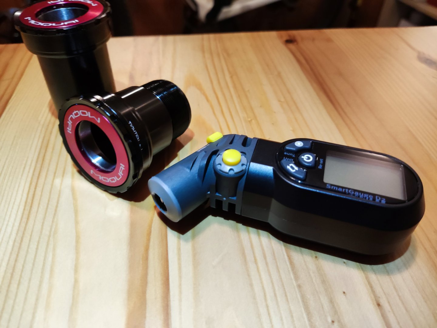

Σώτο προψέ που είχα χρόνο έκατσα και το ξετίναξα το θέμα, δγιάβασα όλα τα reviews και φυσικά είδα και το παραπάν βίνδεο. Όπως έγραψα διάβασα παντού τα καλύτερα για το topeak και γιαυτό κατέληξα σε αυτό, επίσης γιατί έχει μεγάλη και ευανάγνωστη οθόνη. Ακρίβεια έχει το topeak, αξιοπιστία ακρίβειας σε βάθος χρόνου έχει άραγε?
Η rockshox sid sl ultimate που δλέυω εδώ και λίγο καιρό έχει αρκετή μεταβολή στη συμπεριφορά ακόμα και με ελάχιστη διαφορά στα psi, πήρα και μια τρόμπα υψηλής πίεσης για αυτό το λόγο. Το θεμα είναι πως μόλις ξεφλουμπώνεις το ακροφύσιο χάνει ελάχιστο αέρα, γύρω στα 5-7 psi.
Όπως κατάλαβα αργότερα, όλες αυτές οι τρόμπες έχουν το ίδιο θέμα.

Το μόνο που έχω χρησιμοποιήσει πάντως εγώ είναι αυτό το ΒΒΒ, το έχω από τους πρώτους μήνες που πήρα το τρέκινγκ το 2015, σε σύγκριση με την τρόμπα, σίγουρα έχει καλύτερη ακρίβεια πάντως, η τρόμπα περίπου δείχνει ό,τι να ναι πλέον, και συνήθως λιγότερο στα μισά του οργάνου οπότε είναι κι επίκινδυνη για τα λάστιχα!

@bretsos Έχω τον μετρητή που έχει ο @Sotos65, τον οποίο αγόρασα μετά από πρόταση του @xfader. Όσες φορές χρειάστηκε να το χρησιμοποιήσω, αποδείχθηκε αξιόπιστο κι ακριβές.

Τελικά είχαν δίκιο τα διάφορα reviews για το πιεσόμετρο, πολύ καλό, έχει πολύ καλό grip στο χέρι, μεγάλη οθόνη για τους πρεσβύωπες και είναι όντως ακριβείας, βάζεις λίγο παραπάν αέρα από αυτόν που θες και έπειτα τον βγάζεις από το πιεσόμετρο στα επιθυμητά psi

Το έκανα και συγκριτικό με τη sport floor pump που έχω της lezyne, δίνει 2-3 psi διαφορά με το μηχανικό μανόμετρο, στα λάστιχα του mtb, για τις πιέσεις του road πιστεύω πως θα είναι παραπάν η απόκλιση. Εμένα όμως δεν με ένοιαζε για τα λάστιχα τόσο, όσο για τη ανάρτηση που ήθελα ακριβή πίεση

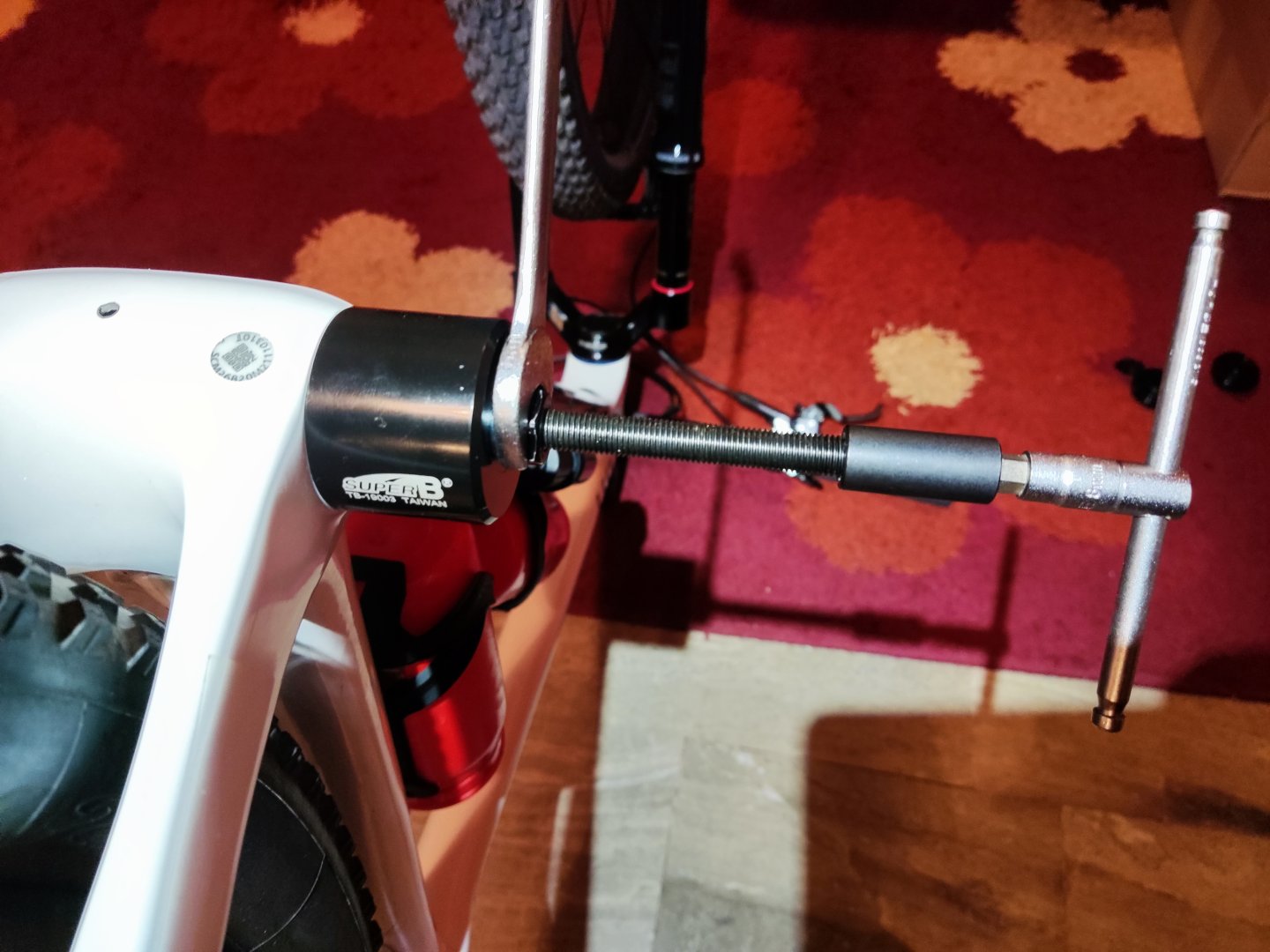

Μακράν το καλύτερο εργαλείο που έχω στη εργαλειοθήκη, βγάζει τις πλαστικές press fit λουκούμι, χωρίς χτυπήματα και βανδαλισμούς, επίσης πρεσάρει και ξεπρεσάρει τα ρουλεμάν στις βιδωτές μεσαίες τριβές, πάλι χωρίς χτυπήματα, αξία ανεκτίμητη!

Τελείωσα τη εγκατάσταση τη moquai pf41, εξαιρετική κατασκευή και σε αυτή τη διάσταση, τα κεραμικά ρουλεμάν δουλεύουν σαφώς καλύτερα από τη press fit shimano xt που φόραγα, η μηχανική κατεργασία για ακόμη μια φορά με άφησε με το στόμα ανοιχτό, δοκιμασμένη στη κούρσα ως PF 30 έχει αποδειχθεί απίστευτη μεσαία τριβή. Μπήκε απόλυτα στη διάμετρο του πλαισίου χωρίς να προβληματίζει στο πρεσάρισμα. Ευτυχώς που υπάρχουν και αυτές οι εναλλακτικές σε πολύ καλή τιμή.
