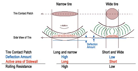

Τα τελευταία χρόνια έχει ξεπεραστεί το ταμπού των πολύ στενών ελαστικών (<23mm).
Το φαρδύ ελαστικό είναι πιο γρήγορο!
Η αντίσταση κύλισης έχει να κάνει με την παραμόρφωση του ελαστικού γύρω από την επιφάνεια επαφής (contact patch), ενώ η τριβή κύλισης είναι αμελητέα. Στο στενό λάστιχο η επιφάνεια επαφής είναι επιμήκης και παραμορφώνει μεγαλύτερο τμήμα των τοιχωμάτων. Αντίθετα, όσο μεγαλώνει το πλάτος η επιφάνεια επαφής "μοιράζεται" πιο κυκλικά και δημιουργεί μικρότερες παραμορφώσεις. Σημαντικό ρόλο παίζει επίσης και η κατασκευή/πλέξη του σκελετού του ελαστικού.
Το φαρδύτερο λάστιχο έχει πολύ καλύτερη συμπεριφορά στην άνεση και μπορεί να διατηρήσει τη μικρότερη αντίσταση κύλισης ακόμα και με χαμηλές πιέσεις. Αν δε, το οδόστρωμα είναι ανώμαλο, οι χαμηλές πιέσεις είναι απαραίτητες για να μη χάνουμε ενέργεια στα "πάνω-κάτω". Γι' αυτό βλέπουμε τους pro στα classics με τα παβέ και το χώμα να χρησιμοποιούν 28άρια ή ακόμα και 32άρια ελαστικά με πολύ χαμηλή πίεση.
Όσο όμως ανεβαίνουμε σε πλάτος "χαλάμε" δύο άλλους σημαντικούς παράγοντες της ποδηλατικής απόδοσης: το βάρος και την αεροδυναμική.
Τι συμπέρασμα μπορούμε να βγάλουμε για την επιλογή μας; Πρέπει να σκεφτούμε τα προσωπικά μας δεδομένα και να αποφασίσουμε. Για έναν ερασιτέχνη ποδηλάτη η άνεση έρχεται πρώτη. Μετά το βάρος και η αεροδυναμική. Αυτά όσον αφορά τα του ποδηλάτου. Μετά ερχόμαστε στο σώμα μας. Πόσα κιλά είμαστε και τι σωματότυπο έχουμε. Ένας βαρύς αναβάτης δεν πρέπει να επιλέξει στενά ελαστικά γιατί η πίεση που θα πρέπει να τα δουλεύει θα κάνει το ποδήλατο κούτσουρο. Ένας πλαταράς δεν χρειάζεται να σκάει για την αεροδυναμική των ελαστικών όταν η μετωπική του επιφάνεια είναι ήδη μεγάλη. Αυτός που δεν κινείται σε τέλειο οδόστρωμα πρέπει να κοιτάει ελαστικά άνω των 25mm.
Η χρυσή τομή για έναν ποδηλάτη είναι κατά τη γνώμη μου τα 25mm. Μπορεί επίσης να παίξει με στενότερο ελαστικό μπροστά και φαρδύτερο πίσω.
Η τριβή κύλισης επηρεάζεται από το συνολικό βάρος του οχήματος, στη προκειμένη αναβάτης, ποδήλατο και εξοπλισμός και το Συντελεστή Τριβής.
Η διαφορά σε βάρος των ελαστικών των 25 mm ή και των 28 mm από τα 23 είναι πρακτικά αμελητέα. Μιλάμε για 80-100 γραμμάρια στο ζευγάρι, σε σύνολο περίπου 78-80 κιλών του οχήματος, δηλαδή διαφορά 0,125%.
Ο δε συντελεστής τριβής είναι ίδιος και στις δύο περιπτώσεις αφού αφορά τα υλικά και μόνο, δηλαδή την άσφαλτο και το μείγμα κατασκευής του ελαστικού.
Για την αντίσταση κύλισης, για χάρη βιασύνης, έβγαλα από την εξίσωση την τριβή κύλισης και τη χαρακτήρισα "αμελητέα" που δεν ισχύει επιστημονικά, αλλά διευκολύνει την κατανόηση της βασικής αιτίας που φρενάρει το ποδήλατο, αυτής που "σηκώνει" περισσότερες βελτιώσεις, των παραμορφώσεων του ελαστικού και του οδοστρώματος (π.χ. χώμα).
Για την αύξηση βάρους έχεις δίκιο αλλά η μικρή διαφορά έχει μεγαλύτερη σημασία όταν πρόκειται για τους τροχούς και ιδιαίτερα για την περιοχή της περιμέτρου. Η επίδραση έχει να κάνει με την δυσκολία στην αυξομείωση της ταχύτητας. Φυσικά και το ξέρεις, απλά το επαναλαμβάνω για τους υπόλοιπους.
Κατά τ' άλλα χαίρομαι να κάνουμε τέτοιου είδους συζητήσεις! :thumbsup:
Η διευκρίνιση που έκανα έγινε για να επιβεβαιώσει ότι καλά έκανες και την άφησες απ'έξω, αφού πρακτικά η διαφορά των δύο καταστάσεων είναι αμελητέα.
Ο τύπος Τ= μ x N ,
όπου το Τ είναι η δύναμη της τριβής, μ ο συντελεστής τριβής και αφορά μόνο το υλικό των επιφανειών και Ν το βάρος του σώματος, αφορά ιδανικές καταστάσεις, όπου το υποτιθέμενο αντικείμενο είναι εντελώς άκαμπτο και δεν παρουσιάζει παραμορφώσεις.
Στο πραγματικό κόσμο όμως, που οι παραμορφώσεις του ελαστικού, της ζάντας και του πλαισίου είναι υπαρκτές, το μεγάλο κέρδος έρχεται συνολικά από εκεί.
Αυτό ισχύει αναφορικά με τη δύναμη που απαιτείται για την διατήρηση της κινητικής κατάστασης του ποδηλάτου και όχι για μεταβολή αυτής, δηλαδή επιτάχυνση ή επιβράδυνση.
Για αλλαγές κατάστασης τα είπες άψογα σχετικά με το βάρος.
