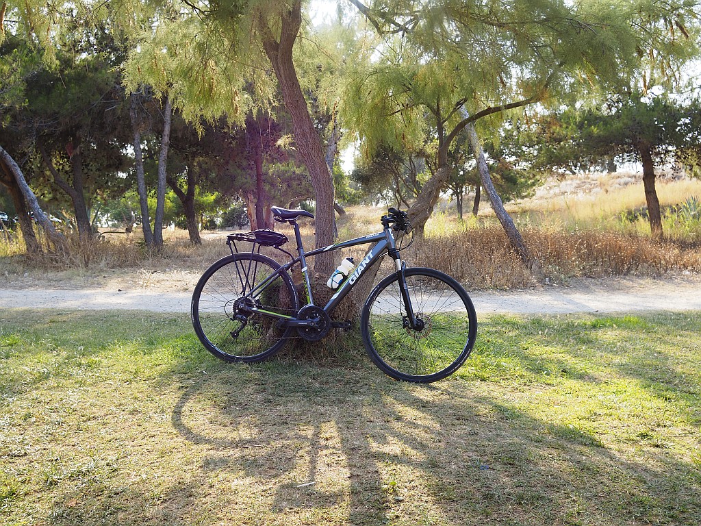

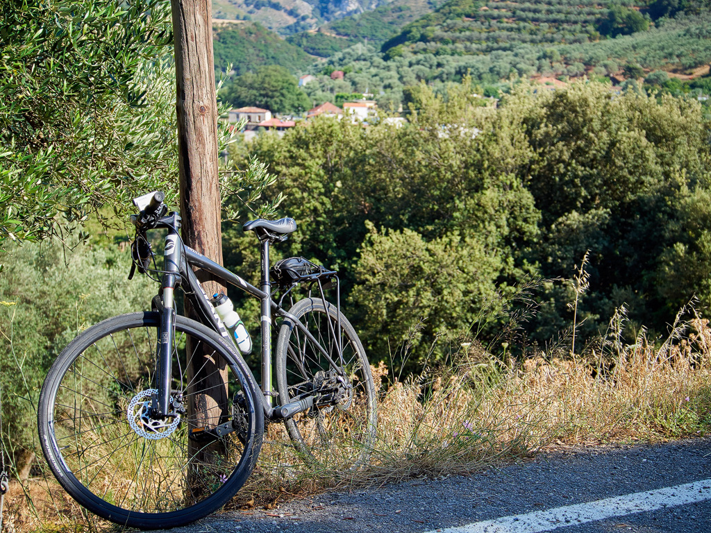

Ωραίο ποδήλατο ρε, μπράβο! Θες να μας πεις λίγα στοιχεία για τα components (τιμόνι, groupset, τροχούς κτλ); Επίσης, γιατί ποδηλατείς με "απλά" πετάλια κι όχι με clipless;
σκελετος : αλουμινιου 6066 ,made in Manchester - UK
πιρουνι : carbon
περιφερειακα : Microshift Arsis 10sp carbon = μπρος-πισω derailleur + λεβιεδες
http://road.cc/content/review/14420-microshift-arsis-carbon-10spd-groupset
κασετα : Sunrace 11-28T
crankset : SRAM APEX 53/39
αλυσιδα : Shimano 10sp
φρενα : Tektro
τιμονι : 3T Aeronova Carbon (China)
παλουκοσελο : 3T Ergosum Carbon (China)
σελα : 3T Carbon (China)
τροχοι : 50mm. (China) ,Νovatek hub Taiwan
εχω ενα προβλημα με τα πελματα μου (λογω μπασκετ) και δεν μπορω να φοραω οποιοδηποτε ειδος παπουτσι.
τα ειχα δοκιμασει, το προβλημα μου δεν ειναι στην ποδηλασια αλλα γι αυτα τα μετρα που θα περπατησω στα διαλειμματα.
Βασικα εχω βρει 35Ε τα πεταλια και 65Ε τα παπουτσια,λιγο που εχω κοιταξει.Το θεμα ειναι να μην φυλανε στο ντουλαπι.
Αν ειναι θεμα αγωνα εχω φιλο μπορω να δανειστω.

Ωραίος! Και το έδεσες μόνος σου ρε θηρίο; Μπράβο!
Πάντως, σε περίπτωση που θέλεις να το ψάξεις λίγο παραπάνω, το πρόβλημα με τα πέλματά σου μπορεί να διορθωθεί με τη χρήση ορθοτικών πελμάτων.

Τιμόνι και περιφερειακά τα είχα πάρει μαζί.Οποτε εβγαλα τα παλιά έβαλα αυτά.
Δεν ήταν δύσκολο.
Το δύσκολο ήταν να ρυθμισω τις ταχύτητες. Παίζει να έφαγα κάνα τρίωρο.
Σέλα και παλουκοσελο πήρα αργότερα αλλά δεν ήταν δύσκολο να αλλαχτουν.
Όταν πήρα τους τροχούς αλλαξα την κασέτα και μετά έπρεπε πάλι να το ξαναρυθμισω .
Μου εχω και νεο projectακι ,να πάρω καινούριο σκελετό carbon ,να μεταφέρω περιφερειακά,τροχους και δίσκο στο καινούριο και τα προηγούμενα σε αυτό.

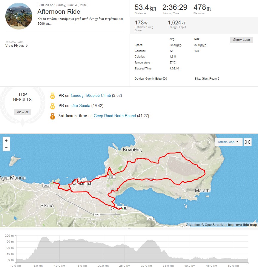

Είχα υπολογίσει περισσότερα χιλιόμετρα για σήμερα, αλλά λογάριαζα χωρίς τον ξενοδόχο! Το πρώτο κλατάρισμα (πίσω τροχός) μετά από περίπου ένα χρόνο και σχεδόν 3000 χμ με το ποδήλατο αυτό, πίσω από το αεροδρόμιο, κοντά στην αμερικανική βάση. Τελικά κατέληξα στους Αγ. Αποστόλους για χυμό! :D

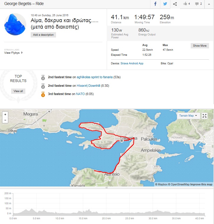

Σήμερα έκανα και εγώ αρκετά χιλιόμετρα μετά απο καιρό....ήρθα φρεσκαδούρα απο τις διακοπές και το έριξα έξω...!!!!:D
@Sotos65 ...πως βάζεις την οθόνη του strava? Με print screen ή σου δίνει το δικαίωμα η εφαρμογή?
3.342
2.001

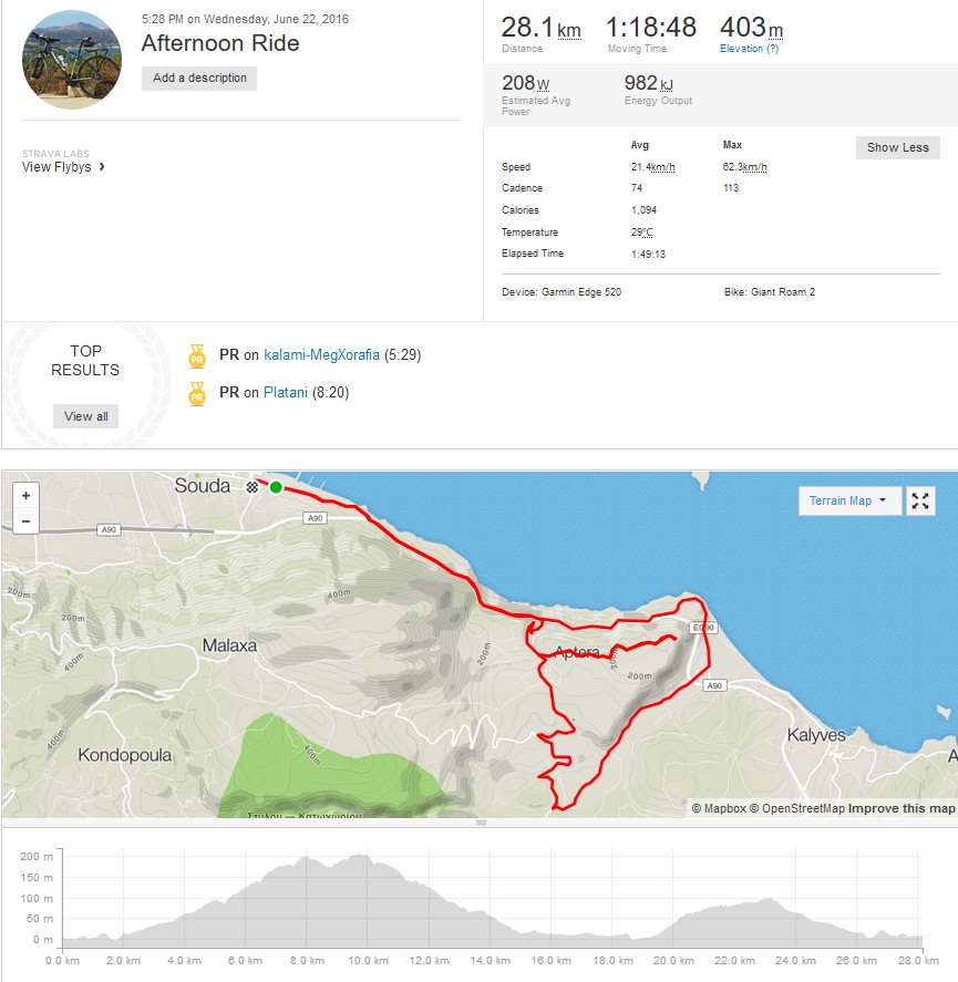

2 ερωτήσεις:
Τι σημαίνουν τα watt και τα kjoul πρακτικά για εμένα σαν χρήστη ; Μπορώ να τα αξιοποιηω στο επίπεδο αρχαρίου που βρίσκομαι;
Επίσης, γιατί το strava μου έδειξε ότι "εκαψα" 959 θερμιδες ενώ το polar app πάνω από 1300; (Και τα 2 χρησιμοποιούν τον αισθητήρα της polar για να εισαγουν δεδομένα );
xfader
40.522
100.137
2 ερωτήσεις:
Τα Watt είναι μονάδα μέτρησης της ισχύος. Εδώ και δύο δεκαετίες περίπου οι ποδηλάτες αγώνων χρησιμοποιούν power meters στο ποδήλατο. Η καταγραφή της ισχύος (και τα αντίστοιχα στατιστικά) είναι πολύ πιο ακριβής μέθοδος παρακολούθησης της προπόνησης και των αγώνων από τους καρδιακούς παλμούς. Δεν χρειάζεται να ξέρεις περισσότερα γιατί το πιο πιθανό είναι ότι ποτέ δεν θα αγοράσεις βατόμετρο.
Το Strava λαμβάνει υπόψη το βάρος που έχεις δηλώσει (αναβάτης και ποδήλατο), τους χρόνους και τις υψομετρικές διαφορές της διαδρομής, και με βάση έναν αλγόριθμο υπολογίζει στο περίπου τη μέση ισχύ του session. Όποιος χρησιμοποιεί βατόμετρο δεν χρειάζεται τον αλγόριθμο αφού ανεβάζει τα νούμερα της ισχύος έτοιμα με ακρίβεια ανάλογη της συσκευής που έχει. Σίγουρα πολύ καλύτερη από την εκτιμώμενη του Strava.
Τα 860 kj είναι η συνολική ενέργεια που έφτασε στον τροχό. Ισούται με 205 θερμίδες. Μέσω του αλγόριθμου που προαναφέραμε υπολογίζονται και οι συνολικές θερμίδες που έκαψες (μεταβολισμός, αποδοτικότητα 25% , βάρος κλπ).
Το Strava δεν λαμβάνει υπόψη την καρδιακή συχνότητα στη μέτρηση των θερμίδων. Το Polar μετράει θερμίδες βάσει παλμών. Γι' αυτό και η μεγάλη απόκλιση.
Για να έχει το Polar μεγαλύτερη ακρίβεια πρέπει να έχεις μετρήσει σωστά παλμούς ηρεμίας, μέγιστους παλμούς, αναερόβιο κατώφλι κλπ. Αλλιώς είναι όλα πολύ φλου.
Με απλά λόγια σου λέω ότι σίγουρα η πιο σωστή μέτρηση είναι αυτή του Strava, όσο κι αν αυτό δεν σου αρέσει. :D
3.342
2.001
Κάτι μετρήσεις έχω κάνει με το πολαρ....παλμούς σε ηρεμία και έναν ακόμα δείκτη που έχει ....δεν θυμάμαι τώρα να σου πω ακριβώς....τέλος πάντων .... μικρή σημασία έχει.....και αλλιώς αν κάνω μία βόλτα την εβδομάδα δεν έχουν σημασία όλα τα πιο πάνω ... .πιο πολύ για να ξέρω τι σημαίνουν .... ευχαριστώ!
