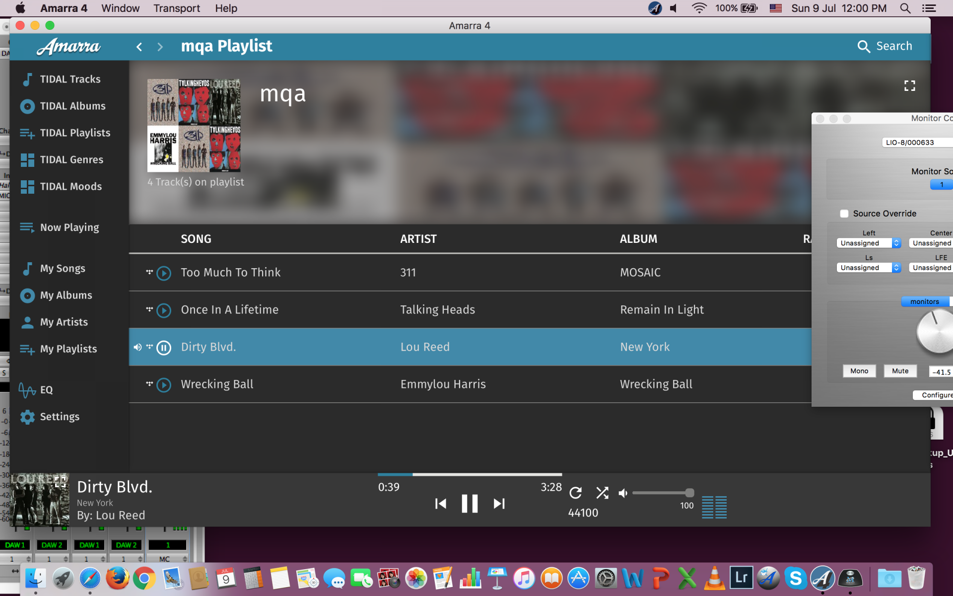

Άλλο πρόγραμμα το amarra 4 luxe σε σχέση και με τα προηγούμενα amarra symphony και amarra for tidal. Παίζει και αποθηκευμένα αρχεία και από streaming services. Είναι λειτουργικό, εύχρηστο σα φυσιολογικό πρόγραμμα, επιτέλους! Μια χαρά η ενσωμάτωση του tidal, σχεδόν σαν να χρησιμοποιείς το tidal app. Παίζει και σε windows. MQA προσεχώς.
Από ήχο και από το λίγο που το άκουσα, μου φάνηκς πολύ καλό. Ίσως μια ιδέα πιο άμπασο από το προηγούμενα amarra symphony / amarra for tidal.

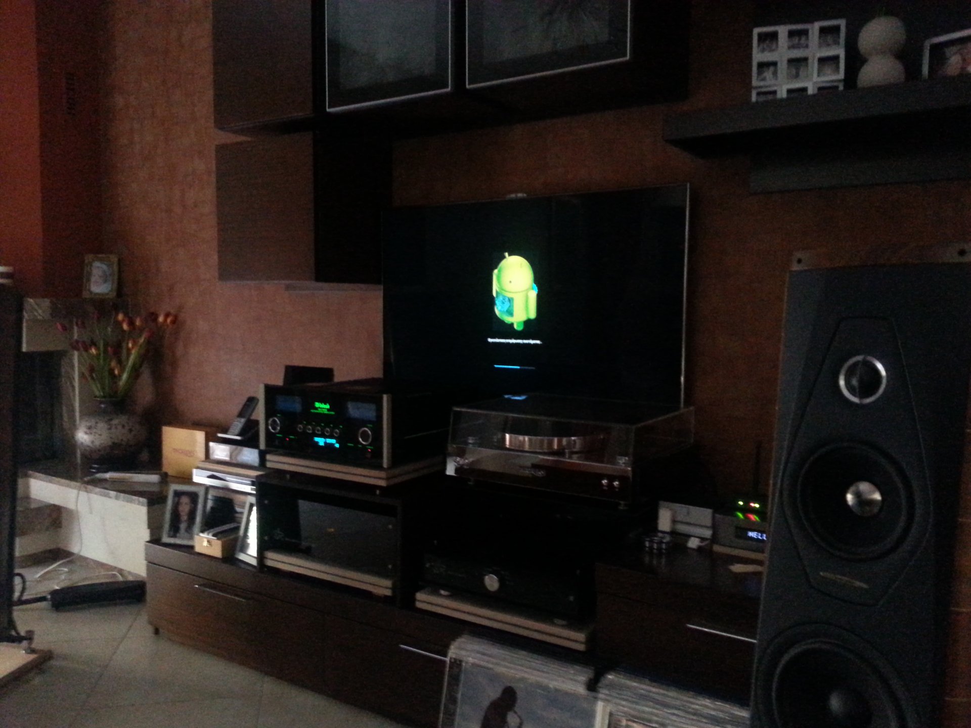

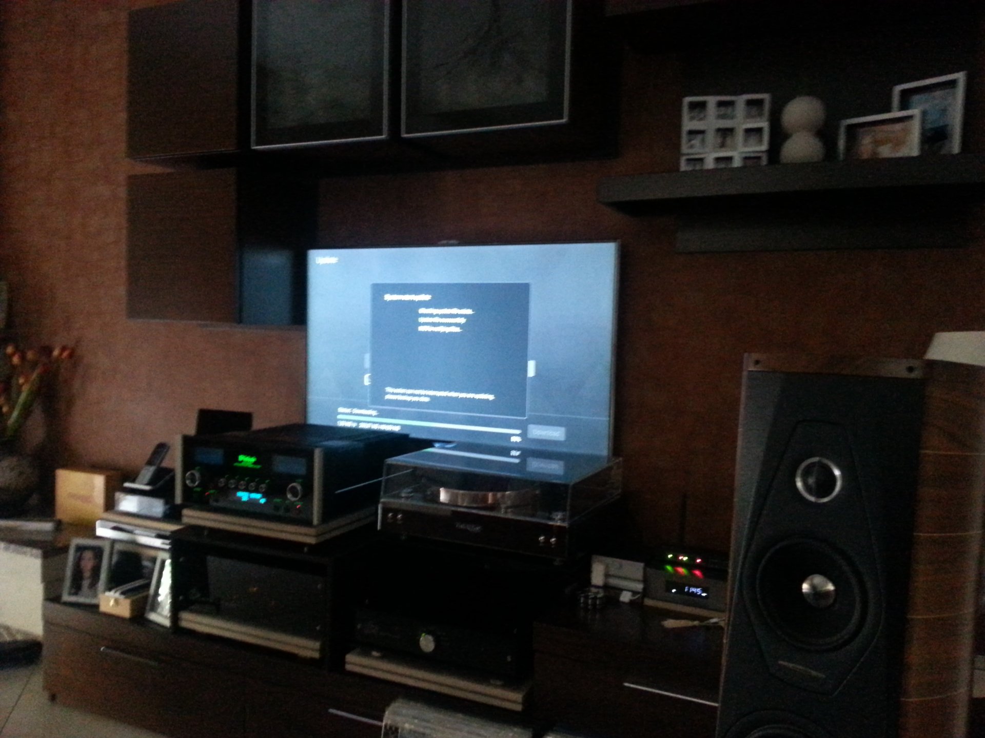

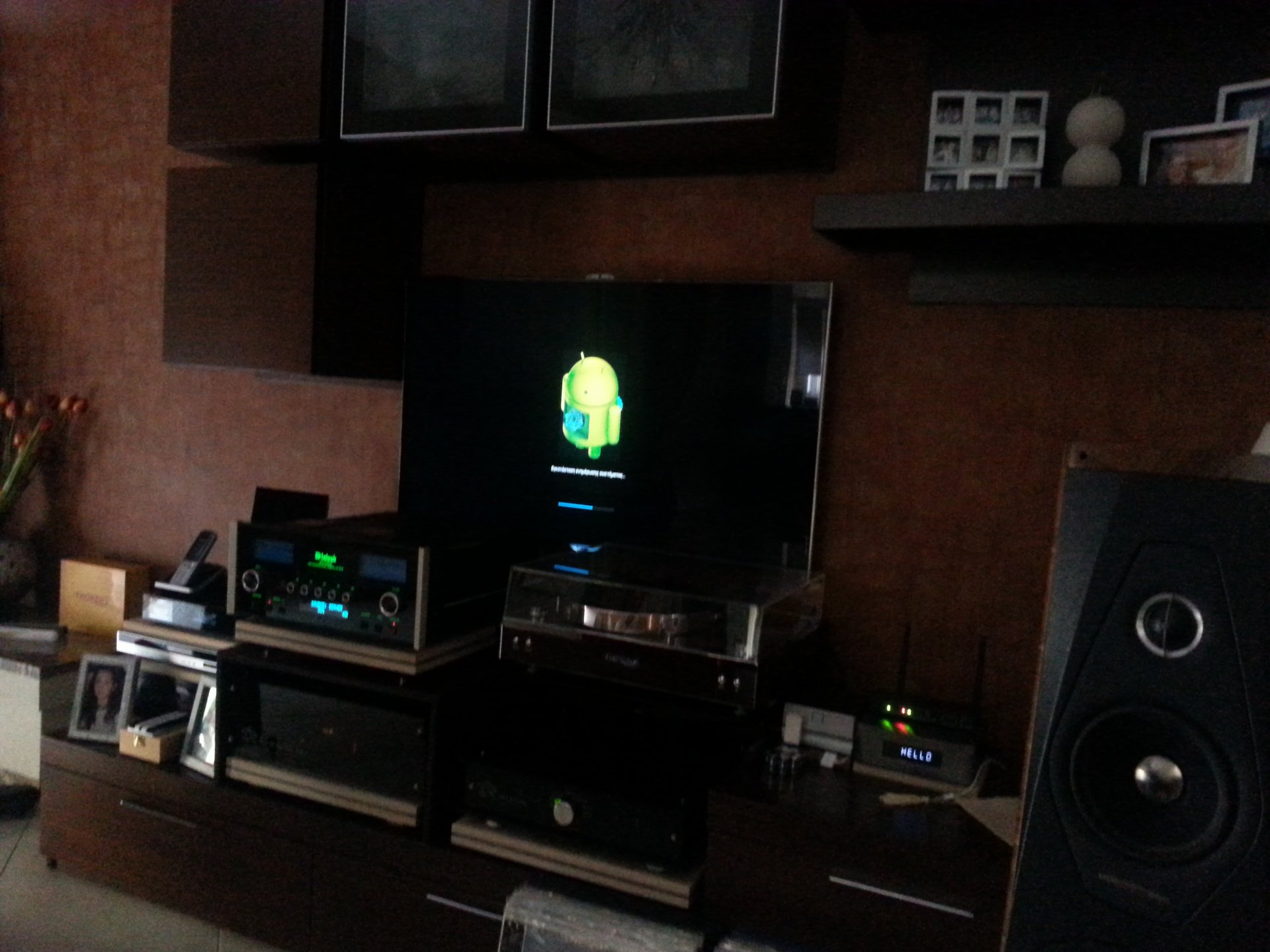

Καλημέρα παιδιά. Δε θα το πιστέψετε.. οι προσευχές (που δεν έκανα), εισακούσθησαν!!!!!! Το πρωί που άνοιξα το Zidoo μου έβγαλε ειδοποίηση ότι υπάρχει διαθέσιμη ενημέρωση. Αμέσως έκανα το upgrade, έγινε η εγκατάσταση/επανεκκίνηση και γεμάτος αδημονία άνοιξα το Tidal.....ω του θαύματος!!!!!!!!!! έπαιζε κανονικά!!! Όλα τα προβλήματα λύθηκαν. Επιτέλους, ο κάρφος έφυγε, τώρα μπορώ να ησυχάσω, δύο μήνες μου έφαγε ψάχνοντας.
Ρε μπας και οι κινέζοι διαβάζουν AV site και οι κ.κ. της Δχσεως μας το κρύβουν?
Για του λόγου το αληθές ορίστε και φωτό από την αναβάθμιση..
