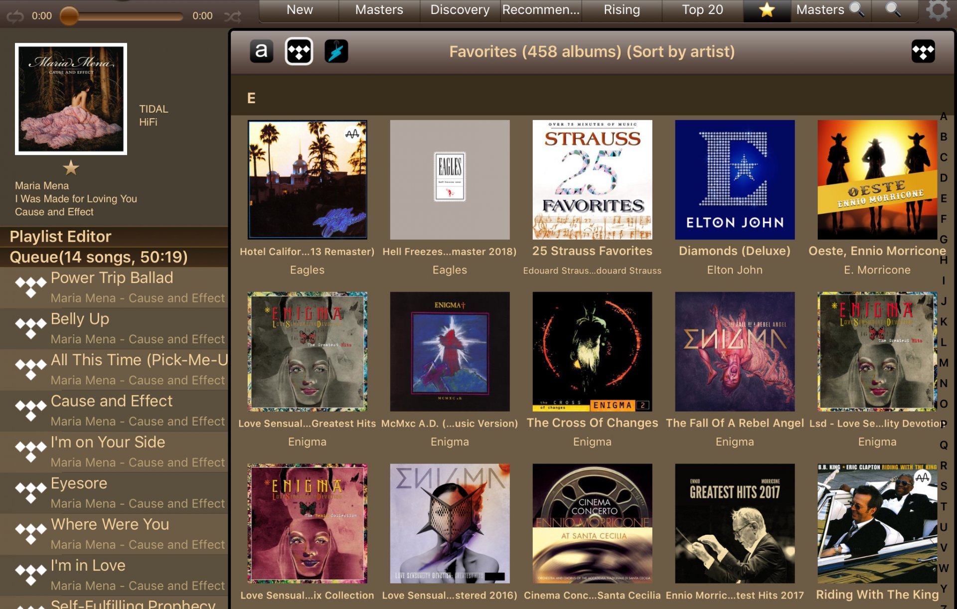

[DOUBLEPOST=1558154650][/DOUBLEPOST]Με το aurender μπόρες να κατεβάζεις από το tidal ολόκληρο τoν δίσκο και να τον τοποθετείς σε λίστες ανάλογα ....αλφαβητικά η με βάση την ημερομηνία που το καταβάσεις. Απαραίτητη προϋπόθεση να έχεις ιντερνετ κατά την ακρόαση .
