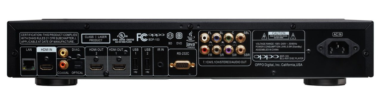

Το 103 απο το hdmi in δεν περνάει hd ήχο οπότε ξανά σκέψου το τι θέλεις να κανεις .
Αν και οφείλω στον Μάκη την επιλογή του 105 και τον μνημονεύω συχνά, θα ήθελα να παραθέσω το ακόλουθο από το audioholics:
Q: Do the new BDP103/105 support simultaneous HD audio from both HDMI outputs?
A: Yes, when the player is configured to “Dual Display” for its dual HDMI output mode, and when both A/V receivers connected to the HDMI 1 and HDMI 2 output ports can support HD audio, the player will output simultaneous HD audio from both HDMI ports. This is something our previous players could NOT do.

άλλο πράγμα το hdmi out και άλλο το hdmi in.
το θέμα είναι, ισχύει όταν έχεις είσοδο σήματος από το hdmi in αν κόβει τον HD ήχο μέχρι να βγει στην έξοδο;
αν και τώρα που το σκέφτομαι ίσως και να μην το νοιάζει αυτό τον Δημήτρη γιατί το ερώτημα θα είναι αν δίνει τον πολυκάναλο ήχο σε εκείνη την πλακέτα της vanity...

Απο το manual:
HDMI Audio: up to 5.1ch/192kHz or 7.1ch/96kHz PCM, Dolby Digital, Dolby Digital Plus, DTS,
AAC.
HDMI Video: 480i/480p/576i/576p/720p/1080i/1080p/1080p24/1080p25/1080p30, 3D
frame-packing 720p/1080p24.
MHL Audio: up to 5.1ch/192kHz PCM, Dolby Digital, Dolby Digital Plus, DTS.
MHL Video: 480i/480p/576i/576p/720p/1080i/1080p24/1080p25/1080p30, 3D frame-packing
720p/1080p24
Δέχεται PCM, μια χαρά HD Audio έχει. Έτσι κι αλλιώς, και στο 103 ο ήχος θα έπρεπε να γίνει decoded σε PCM για να αναγνωριστεί απο τη Metric.
Απλά η λύση είναι υπερβολικά πολύπλοκη για 'μένα. Αν φτάναμε εκεί, θα ήταν απλούστερο να έβαζα πάλι πισί στο HT με μια Lynx όπως ο EAR. Που απλοποίησε το δικό του με το Arvus.
