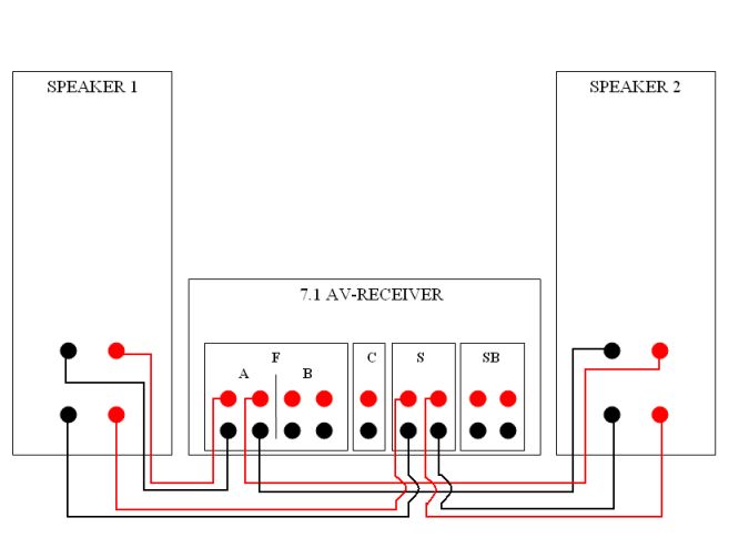

Να αναφέρω καταρχάς ότι διαθέτω τον ολοκληρωμένο Denon 1508 (7x75W RMS στα 8Ohm) και τα Crystal Audio TX-T2 (150W, 8Ohm) που δέχονται διπλοκαλωδίωση. Δεδομένου ότι δε χρησιμοποιώ τα υπόλοιπα 5 κανάλια του ενισχυτή, και δεδομένου ότι ο ενισχυτής σε stereo λειτουργία δίνει μόνο 2x75W στα μπροστινά κανάλια, θα μπορούσα με κάποια συνδεσμολογία να δίνω στο καθένα από τα ηχεία 150W (χρησιμοποιώντας ίσως 2+2 κανάλια του ενισχυτή για κάθε ηχείο); Επίσης σε τέτοια περίπτωση αφαιρώ τα λαμάκια από τις μπόρνες;

Η συνδεσμολογία που προτείνω στο συννημένο τι αποτελέσματα θα επιφέρει?
SETUP
FRONT → LARGE
CENTER → NONE
SURROUND → LARGE
SURROUND BACK → NONE

Δε θα στο συνιστούσα γιατί με τη συνδεσμολογία που προτείνεις πρέπει να'σαι σίγουρος ότι το σήμα που δίνει το κάθε surround ηχείο είναι ακριβώς ίδιο με το αντίστοιχο μπροστινό. Βέβαια αν υπάρχει κάποιο mode του ενισχυτή που να υποστηρίζει κάτι τέτοιο ίσως αξίζει μια προσπάθεια. Αν θες να πάρεις το ρίσκο βέβαια...
Αν θυμάμαι καλά η συνδεσμολογία που πρότειναν στο audioholics ήταν η εξής (πρέπει να έχεις όμως εξόδους προενίσχυσης):
Αν παίζεις από 5.1 και κάτω δηλώνεις Surround Back -> None. Μετά συνδέεις τις εξόδους προενίσχυσης των μπροστινών με τις αναλογικές εισόδους των surround back. Έτσι έχεις εξασφαλίσει ότι τα μπροστινά και τα surround back παίζουν το ίδιο σήμα. Ε μετά συνδέεις τις εξόδους ηχείων των μπροστινών στις μπόρνες των ηχείων για χαμηλές και τις εξόδους των surround στις μπόρνες για υψηλές και αυτό είναι. Αλλά ο δικός σου νομίζω δεν έχει εξόδους προενίσχυσης...

Ναι, δεν υποστηρίζει αυτό που προτείνεις.
Η αλήθεια είναι πως κάποια στιγμή θα πειραματιστώ, αλλά σίγουρα όχι ακόμα, αφού είναι φρέσκα και θέλω να τα στρώσω/απολαύσω/ικανοποιηθώ...
