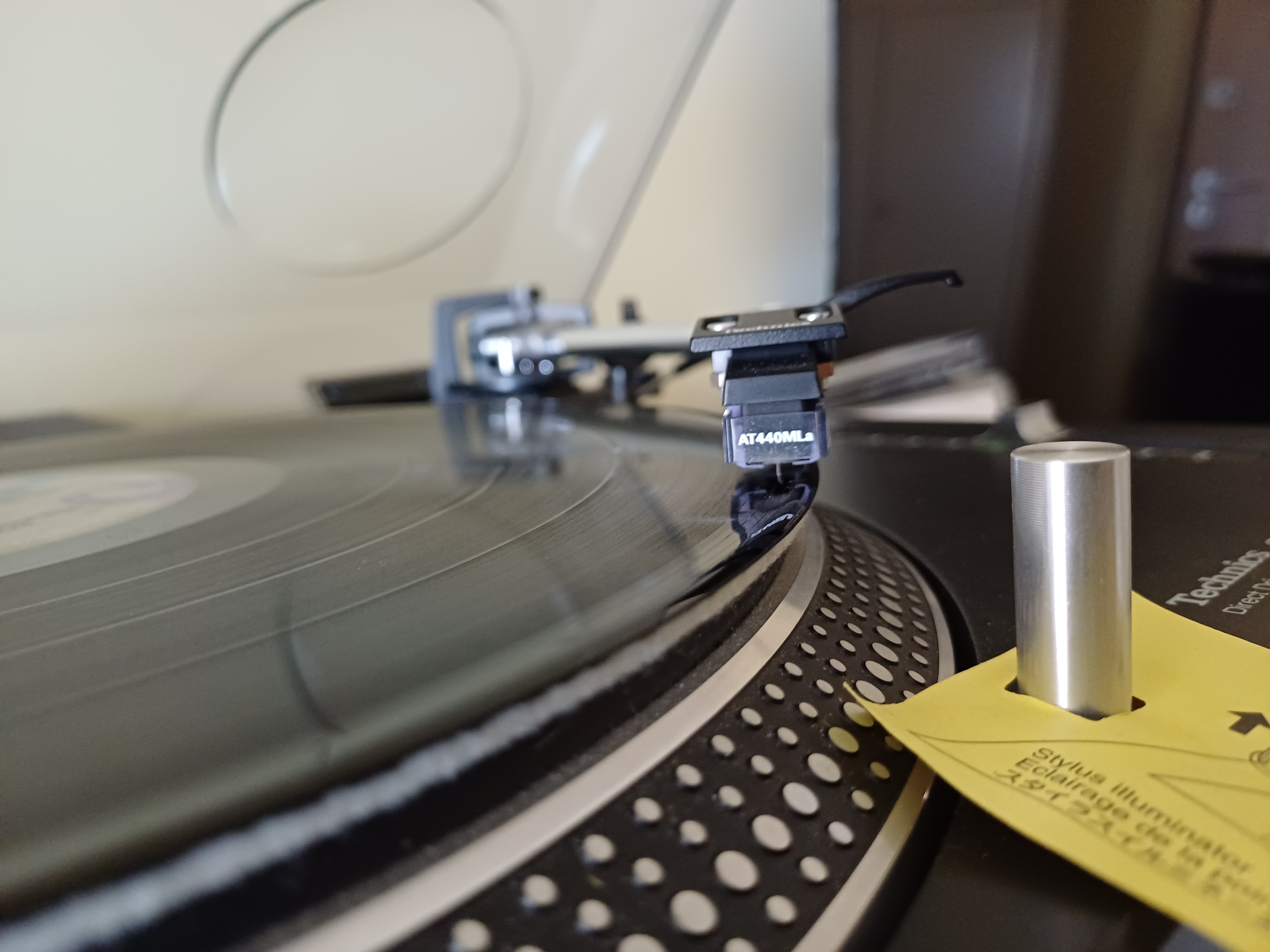

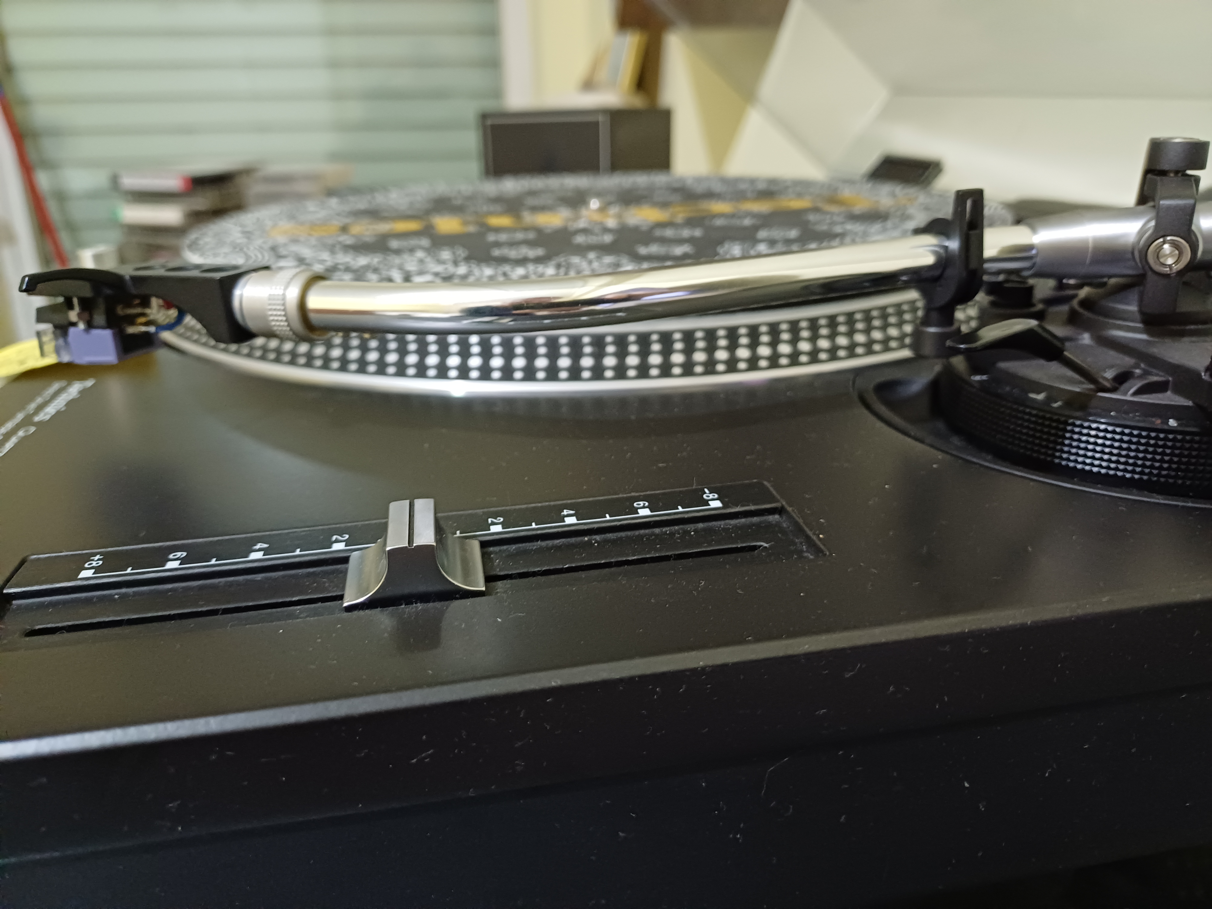

Το τελευταίο διάστημα παρατήρησα στο πικάπ ότι η η κεφαλοβελονα είναι πιο χαμηλά από ότι πρέπει
Το παρατηρώ όταν την ασφαλίζω
Φοβάμαι μην χαλάσω τα βινύλια μου
Εάν κάποιος μπορεί να βοηθήσει

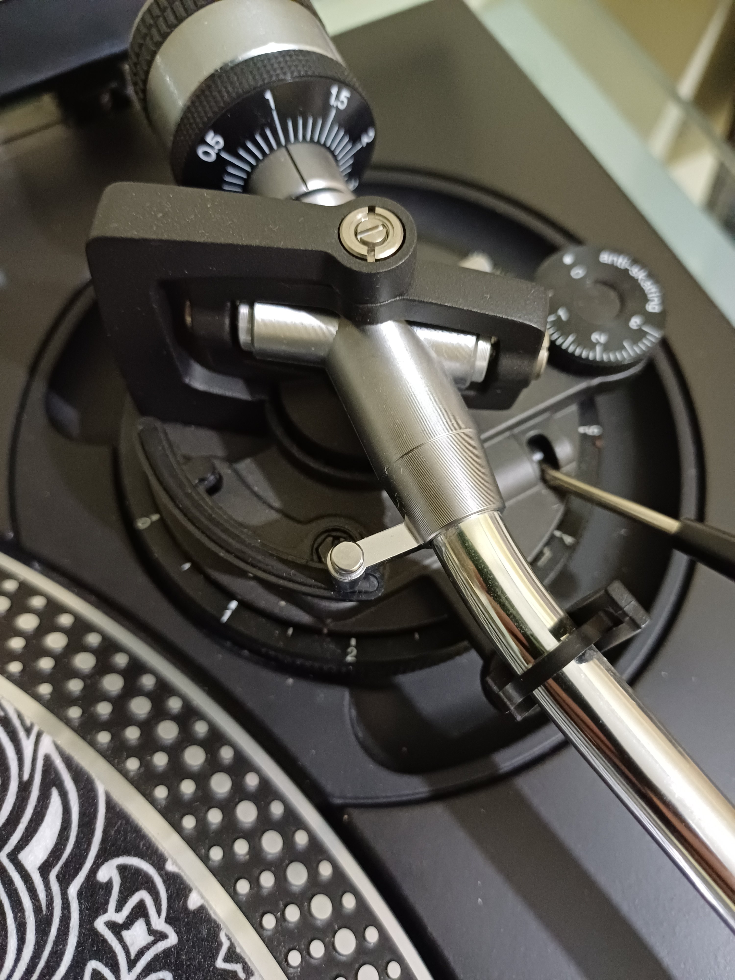

Φοίβο πρέπει μα τον βραχίονα κατεβασμένο και την βελόνα επάνω στον δίσκο , ο βραχίονας να είναι απόλυτα παράλληλος με την επιφάνεια του δίσκου.
Βλέπω ότι το VTA το έχεις στο 0 . Δλδ τέρμα επάνω.
Βάλε λοιπόν τη βελόνα επάνω σε ένα δίσκο και μέτρα με ένα χάρακα ή κάτι ανάλογο πόση απόσταση από το δίσκο έχει η κάτω επιφάνεια του βραχίονα , εκεί που πιάνει η κεφαλή , και μετά άλλη μία εκεί που ο βραχίονας , είναι πάνω από το δίσκο , το αρχικό του μέρος. Του βραχίονα πάντα.
Πιό απλά μία στο τέλος του βραχίονα και μία στην αρχή του .
Θα πρέπει να είναι ακριβώς η ίδια απόσταση .
Αν δεν είναι , γυρίζεις το δακτυλίδι στην βάση του βραχίονα μέχρι να είναι ίδιες οι δύο αποστάσεις . Μιάς και αυτή που αλλάζει ουσιαστικά είναι μόνο στην αρχή του βραχίονα.

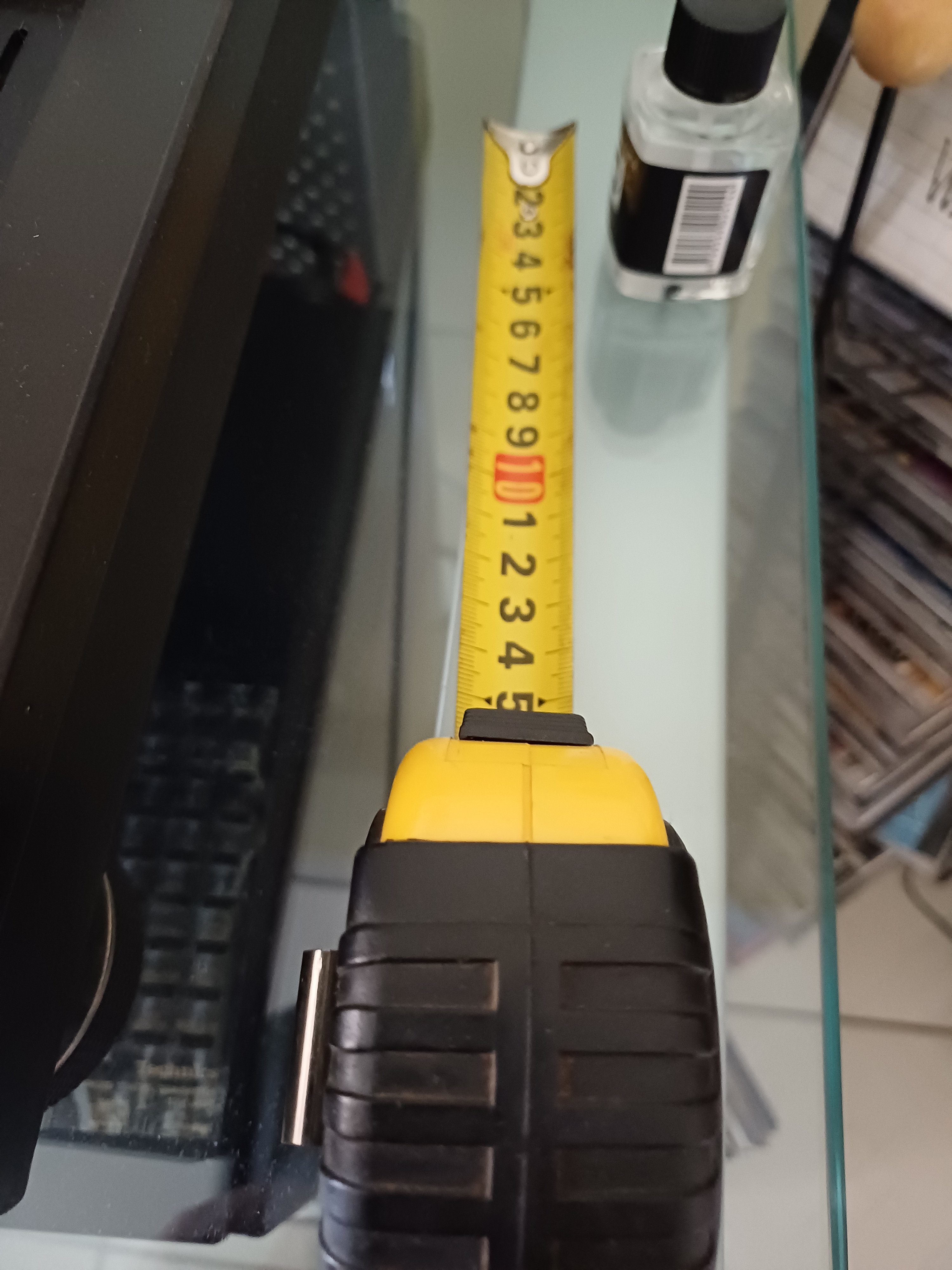

Και ένα παχύμετρο κάνει . Αν θέλεις έχω να σου δώσω , για δοκιμή , ή μου φέρνεις το πικάπ από δω και στο ρυθμίζω επί τόπου.

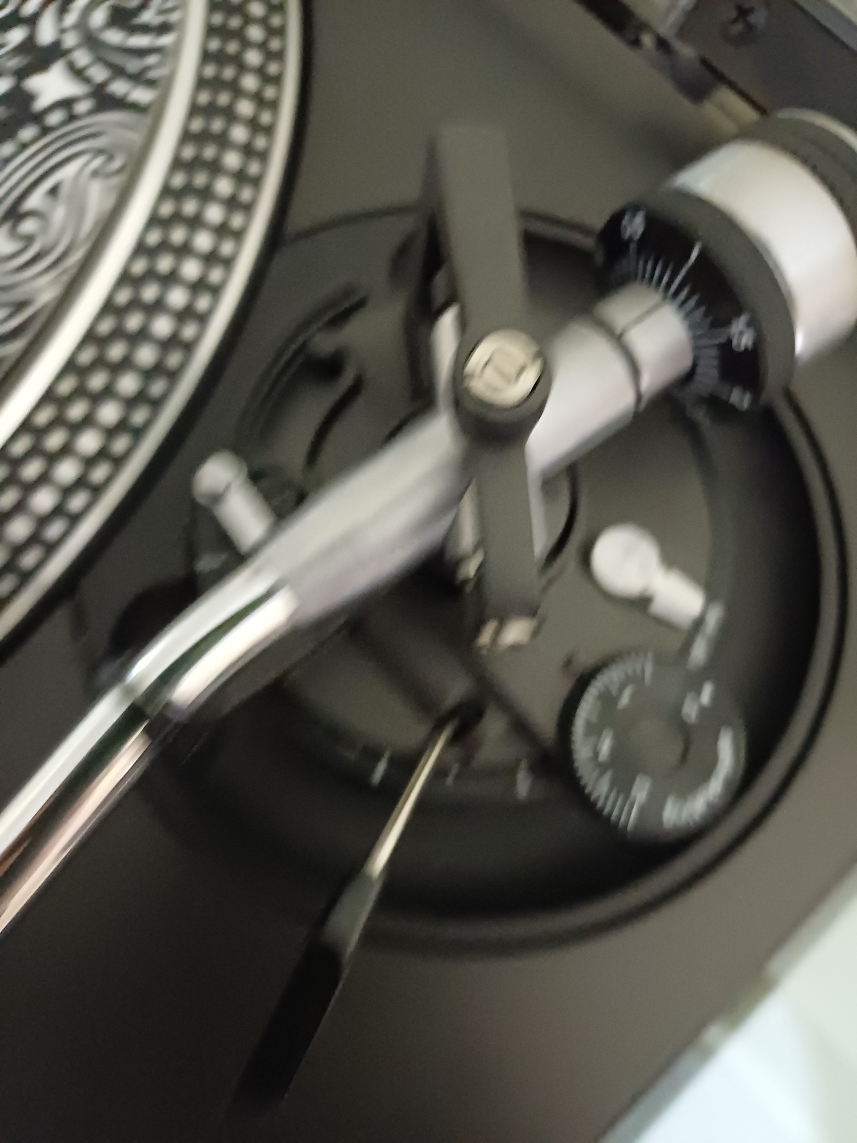

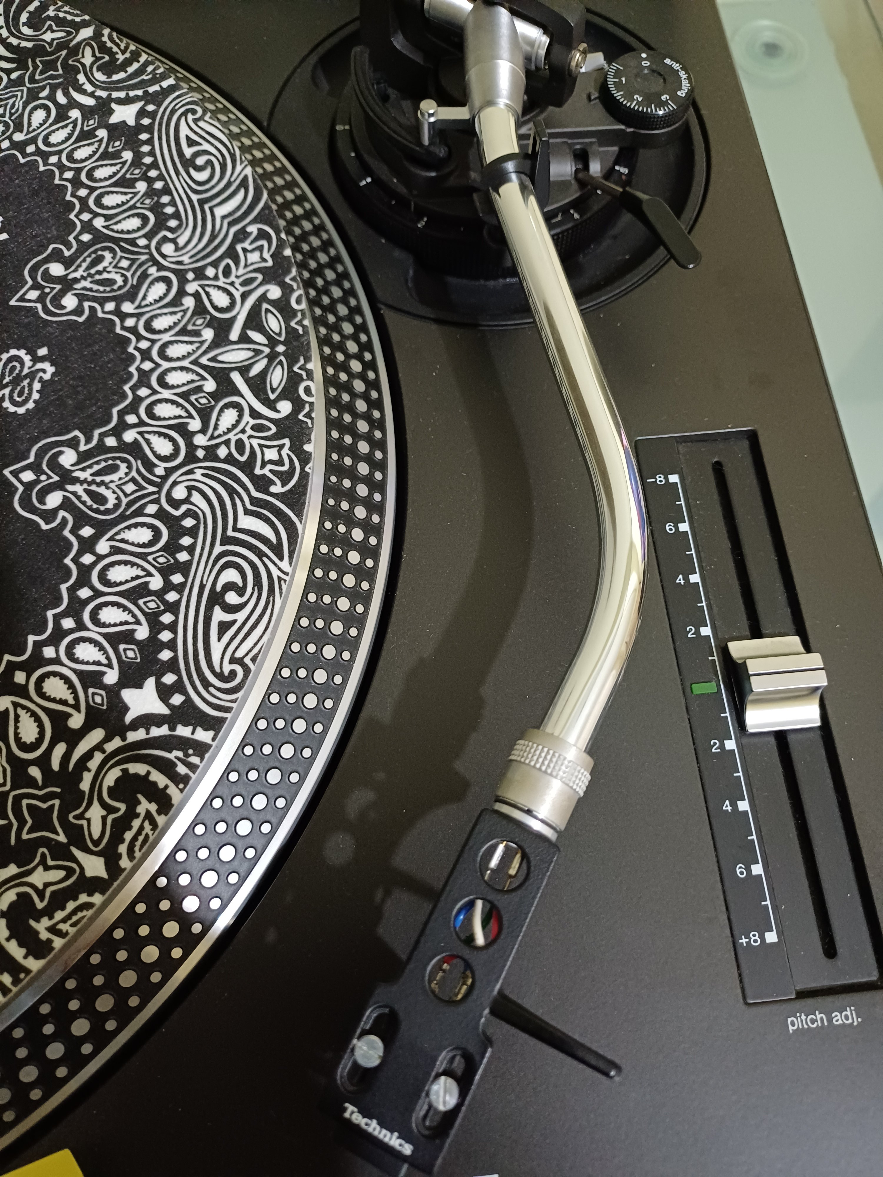

Φίλε το είδα με το μάτι , από όλες τις πλευρές , δεν βλέπω να έχει κλήση μπροστά
Όμως όταν ασφαλίζω στην θέση του τον βραχίονα , φαίνεται πιο κάτω αυτός στο μπροστινό μέρος
Βρήκα ένα μέτρο αλλά δεν με βόλεψε

Δεν θέλω να ανακατεύομαι σε τέτοια θέματα, γιατί δεν έχω να πω κάτι καλό, αλλά βγάζει μάτι ότι έχεις βάλει χοντρό ματ κάτω από το δίσκο. Οπότε είναι λογικό, αν ο βραχίονας είναι σωστά ρυθμισμένος επάνω στο δίσκο, όταν κάθεται στη θέση ανάπαυσης να δείχνει προς τα κάτω.

Μακάρι να είναι αυτό , αλλά το πρόσθετο το έχω αρκετό καιρό το πρόβλημα αυτό το είδα το τελευταίο δίμηνο

Επίσης τώρα παρατηρώ τη θέση ανάπαυσης. Μήπως και αυτή ανεβοκατεβαίνει όταν ρυθμίζεις το VTA;
Η μόνη μέτρηση που μπορείς να κάνεις μόνος σου είναι ο δίσκος να είναι παράλληλος με την κάτω επιφάνεια της κεφαλής και του headshell.

Φίλε μου καλησπέρα, νομίζω από όσο μπορώ να διακρίνω ότι η θέση ανάπαυσης έχει χαμηλώσει. Αυτή ρυθμίζεται και σηκώνεται στό σωστό ύψος ώστε η βελόνα να βρίσκεται λίγο πάνω απο το επίπεδο του δίσκου.
Φυσικά αυτό δεν επηρεάζει την λειτουργία του πικάπ.

Σε ευχαριστώ φίλε μου , αυτό είναι το θέμα μου , εάν έχεις κάποιο video η φωτογραφία πως θα το κανω , θα είμαι υπόχρεος

Δεν μας ενδιαφέρει η θέση ανάπαυσης , του βραχίονα.
Μόνο η θέση της κεφαλής επάνω στον δίσκο .
Εκεί πρέπει να είναι απόλυτα παράλληλος ο βραχίονας με τον δίσκο.
Τέλος.

Οκ φίλε το πρόσθετο όμως που έχω βάλει μήπως δημιουργεί πρόβλημα στην σωστή ισορροπία?

To VTA (όχι το VTF)
Τσέκαρες το VTA μετά την τοποθέτηση του χοντρού ματ ή το άφησες όπως ήταν πριν?

Με το πρόσθετο ή χωρίς , πρέπει ο βραχίονας να είναι πλήρως παράλληλος με ΤΟΝ ΔΊΣΚΟ.
Και την βελόνα να ακουμπάει στο δίσκο.
