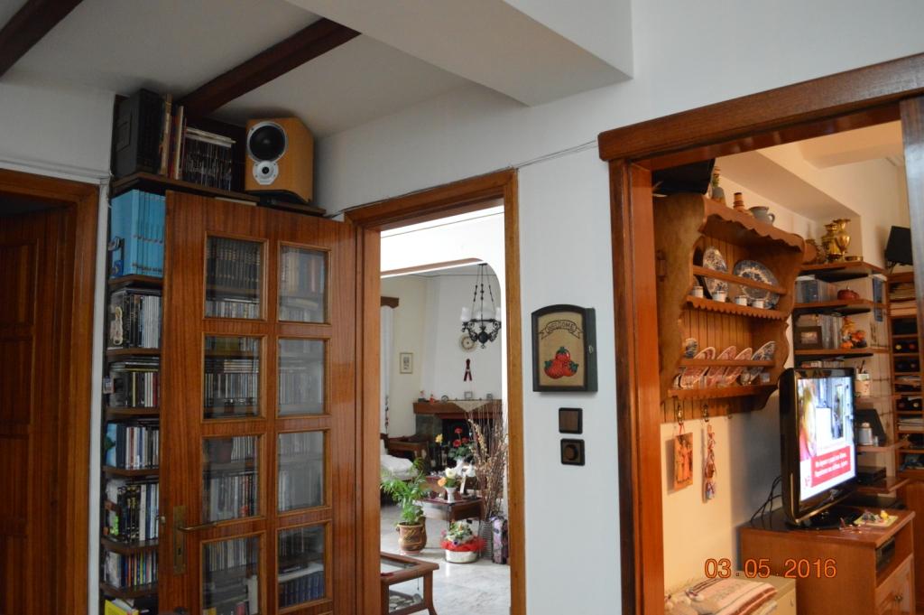

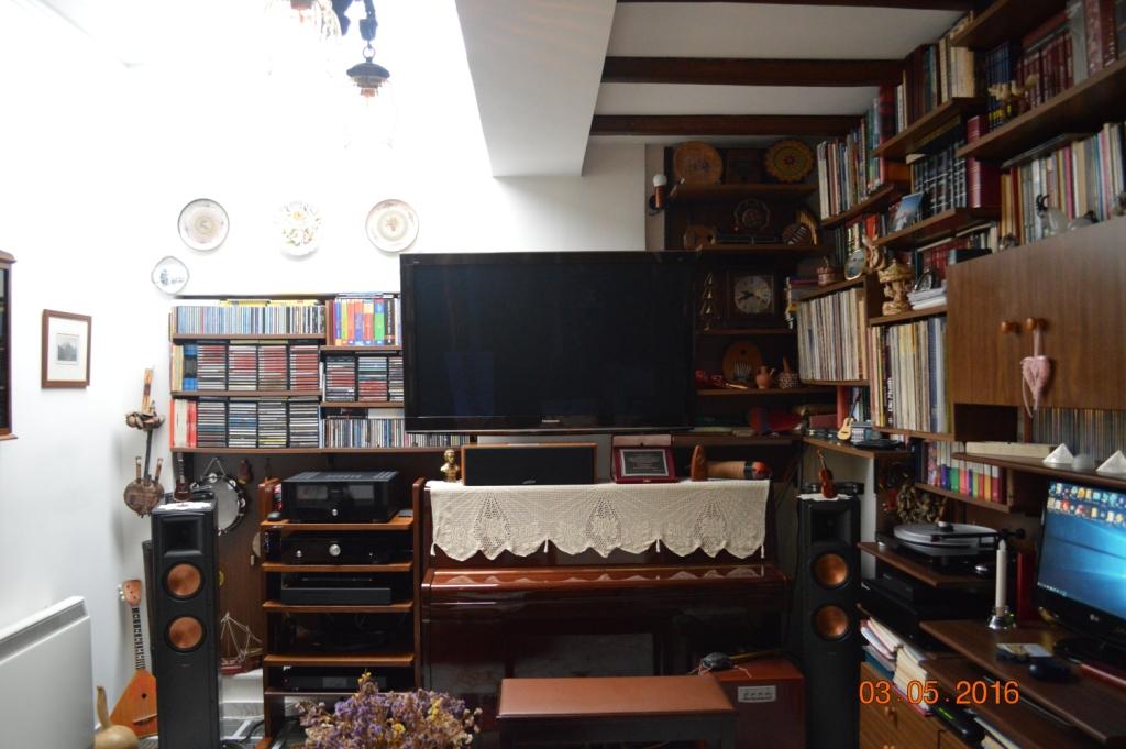

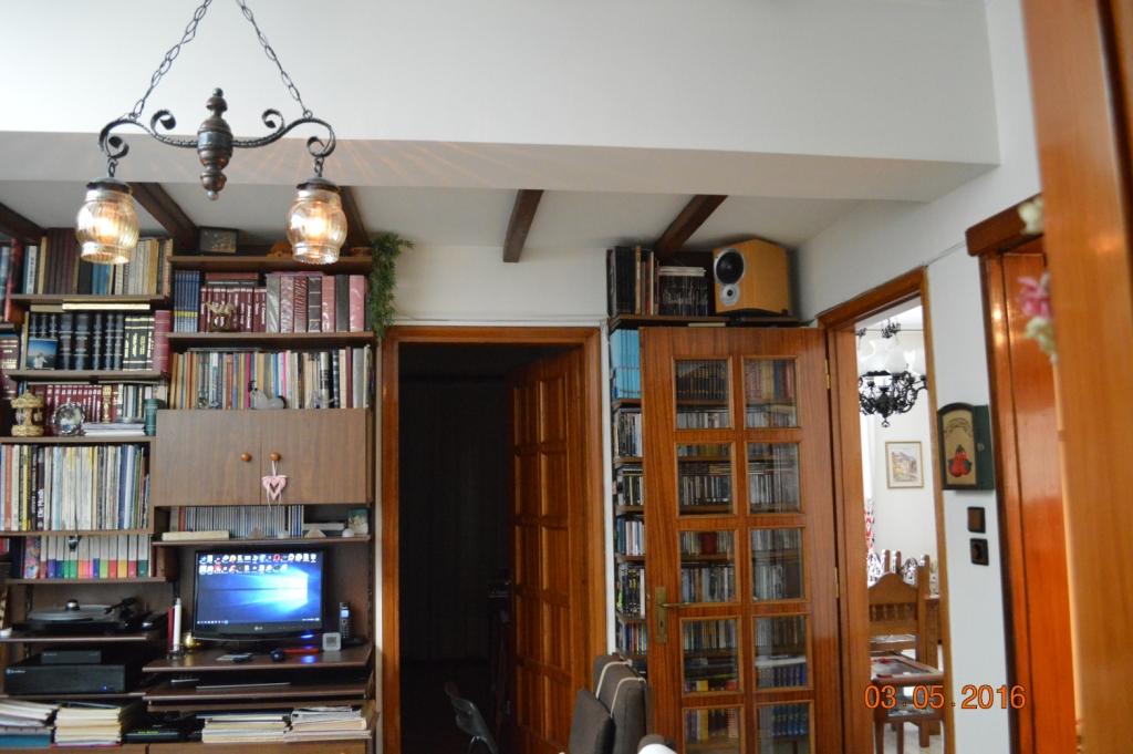

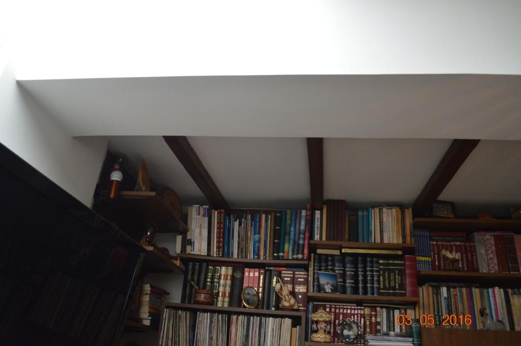

Λοιπόν επέστρεψα.
Η απόσταση θέασης είναι 2,80- 3,00 μ. από την οθόνη προβολής.
Βάσει των λοιπών αποστάσεων του χώρου, το ιδανικό μέγεθος είναι οι 92".
Μερικές φωτογραφίες θα σας κατατοπίσουν για το πως πρέπει να κινηθώ:
Στην Πρώτη βλέπουμε τον χώρο από την θέση των 2 καθισμάτων
Στην Δεύτερη φαίνεται η κολόνα που θα "πιάσει" η οθόνη
Στην Τρίτη η θέση του προβολέα &
Στην Τέταρτη γενική άποψη της οροφής.
Θα πρέπει να φύγει και το φωτιστικό (παντόφλα).

Μπορείς να μας σχεδιάσεις στην πρώτη φώτο μέγιστη διάσταση οθόνης (πλάτος, ύψος);

Επίσης, επειδή είπες για απόσταση θέασης γύρω στα 3 μέτρα, κοίτα να ανοίξεις 100+ ίντσες, όχι μόνο 92.
43.575
78.767
Θέλουμε να καλύπτει το πιάνο, ή κι αυτή θα μπει έτσι ώστε να στραβολαιμιάζεις όπως η τιβί; :D
Το κεντρικό εκεί θα μείνει ή μπορεί να κατέβει στα πλήκτρα;

Αστεία - Αστεία, έχεις απόλυτο δίκιο! Στραβολαιμιάζω! :oops:
Παλεύω να διορθώσω έναν τελείως ακατάλληλο χώρο, όχι μόνο από πλευράς εικόνας εν προκειμένω, αλλά και από ήχο!
Προχθές που προσπαθούσα να τακτοποιήσω καλώδια πίσω από το ρακ, κάποια στιγμή μίλησα στο τηλέφωνο και το πιάνο συντονίστηκε με την φωνή μου! Φανταστείτε τι γίνεται με τα κακόμοιρα τα ηχεία! :oops:
