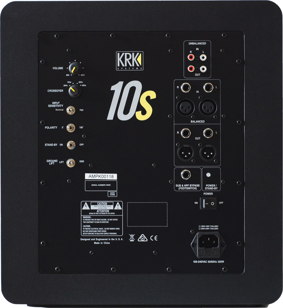

Μου άρεσε ΠΑΡΑ ΠΟΛΥ που έχει πετάλι να το απενεργοποιείς, δέχεται xlr και είναι εντός του γούστου μου οπτικά.
Πιο μικρά/φθηνά είτε παίρνουν μόνο TRS (δεν θέλω να ασχοληθώ), είτε δεν έχουν πετάλι, είτε δεν μου αρέσουν οπτικά.
Η μόνη εναλλακτική που βρίσκω βάση των παραπάνω είναι το ESI Aktiv 10S το οποίο δεν έχω καταλάβει αν/πόσο αξίζει.
(επίσης δεν έχω καταλάβει αν το πετάλι συμπεριλαμβάνεται)

Δεν βλέπω λόγο να μην πάρεις έναν σαμπακι, μετράει καλά αλλά κάτω από 100 Ηz μην περιμένεις πολλά.
Στα πεταχτά είδα ότι τα συγκεκριμένα ταιριαζουν λένε και με το Presonus Eris sub8.
Αν λάβουμε υπόψιν και την άποψη του συμφορουμιτη ότι το 10καρι είναι λίγο αργό, πάρε το 8ιντσο σαμπ της φίρμας, κοστίζει πιο λίγο,πιο γρήγορο και κατεβαίνει στα 30Hz.
