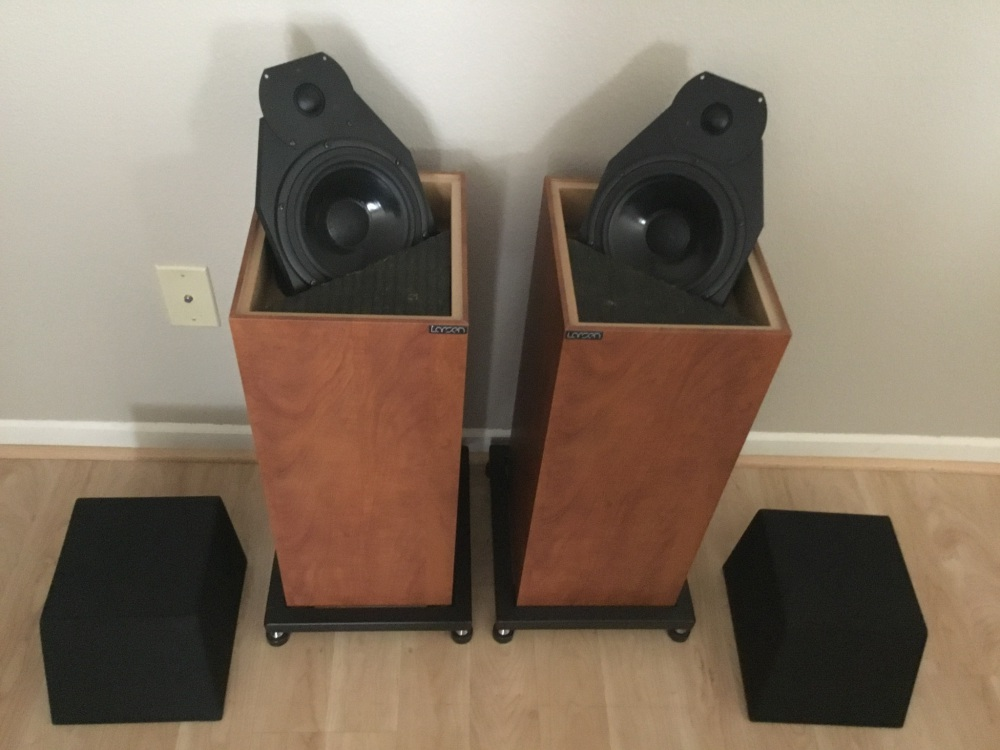

Ένα από τα δύο θα είναι σε γωνία και δεν γίνεται στην μικρή πλευρά.
Πιστεύω πως πριν οποιαδήποτε αγορά πρέπει να κάνεις μετρήσεις με τα ηχεία που έχεις και να δούμε τι μπορεί να γίνει και τι ακριβώς φταίει.

Άμα θα μπορούσε να γίνει διευθέτηση καλύτερα ανταποκρινόμενη στις ιδιότητες των PMC,τότε κράτα τα και μην τα χαραμίζεις.
Εάν πάλι δεν γίνεται καθόλου το προηγούμενο αλλά θα μπορούσαν τουλάχιστον και τα δύο κανάλια να είχαν κάποιο περιθώριο από γωνίες,τότε υπάρχουν ηχεία σχεδιασμένα εξαρχής για τοποθέτηση κολλητά σε τοιχωματικό όριο.

To PMC έχει άθλια απόκριση, είναι κακό ηχείο, ο τονισμός της γραμμής μεταφοράς ξεκινάει από 100 κύκλους και τα κάνει μαντάρα, ενώ τα πρίμα του είναι ομοίως γιάμπαλα.
Δεν "κάνει" για κανένα χώρο.
Και στον Άρη θα μπουμάρει. :gotcha:
Μην επιμένετε να το κρατήσει, για το τζάκι είναι, καυσόξυλο.
Τώρα αν το ένα ηχείο πρέπει να μπει σε γωνία και το άλλο όχι, χρειάζεται σημαντικό DSP για να έρθουν μεταξύ τους. Μαγικά, δεν έρχονται.

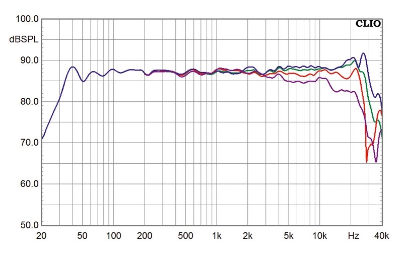

Ένα λινκ ανεβάσατε εδώ με μετρήσεις, το είδα κι είναι χάλι μάβρο.
Χειρότερα κι από τα χρεπια τα μπιενταμπλεγιου.
Νομίζω πως είναι απλό να δείτε μερικά σωστά σχεδιαγράμματα απόκρισης, δε θα δυσκολευτειτε να βρείτε, είτε στη Νιούμαν και τζενελεκ, είτε στα μεγάλα μοντέλα της PMC, ενεργά ή παθητικά αδιάφορο, όλα τα σωστά ηχεία έτσι μετράνε, το ίδιο, ακόμα και τα μεγάλα μπιενταμπλεγιου έτσι θέλουν να μετρήσουν, σκέψου κατάντια τα υπόλοιπα... Λες και τα μεγάλα δεν είναι για σπίτι, η λες κι άμα δε πληρώσεις κοσπέντε χιλιάρικα και πάνω, δε δικαιούσαι σωστής απόκρισης, σε τιμωρούν γιατί είσαι τσιπης, ουστ ρε..
Τα κρκ στου Αμίρ είναι κλάσεις καλύτερα, κι ας κοστίζουν λίγα ευρώ.

Συγκριτικά το ATC μετράει χειρότερα:
Ενώ το τζενελεκ τα πηδάει όλα μαζί, ασάλιωτα:

Εχει γραφτεί τόσες πολλές φορές....Η προτίμηση των ακροατών σε τυφλά τεστ ειναι στατιστικά απολύτως σχετιζόμενη με την σωστή μέτρηση του ηχείου.
Το εχει αποδείξει ο S.Olive με τεράστιο στατιστικό δείγμα.
Δεν είναι προς συζήτηση. Εχει λήξει το ματσάκι. Πείτε κάτι άλλο
