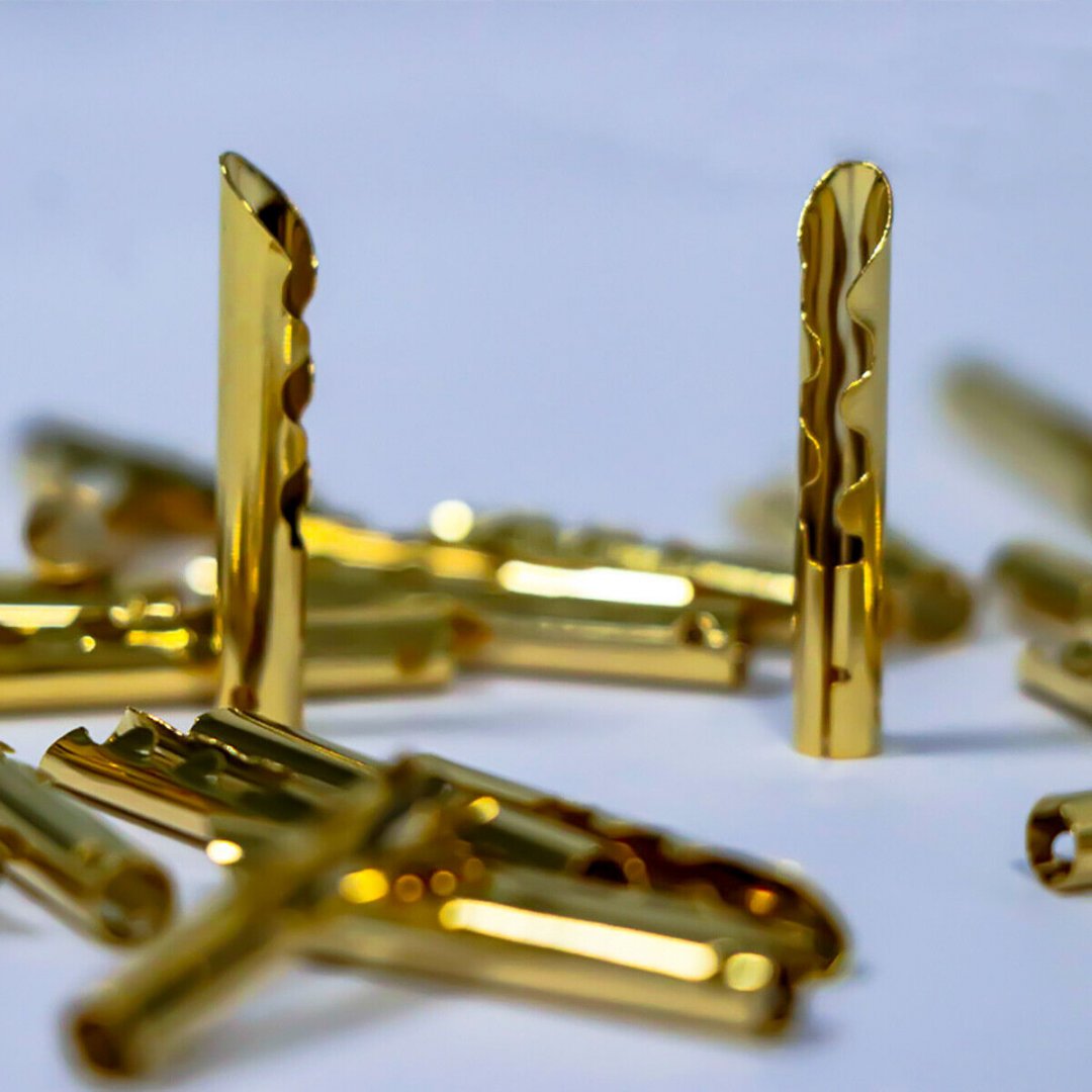

@costas EAR σ ευχαριστώ πιστεύω ένα σετ τύπου bfa θα έχει την μεγαλύτερη επιφάνεια επαφής.
Κάτι σαν την παρακάτω φώτο και το καλώδιο κολλημένο κατευθείαν στον πυρήνα θεωρώ είναι καλή λύση.
Το καλύτερο είναι το σφίξιμο γυμνού καλωδίου... αλλά ακόμα καλύτερο είναι η ευκολία μας και η λειτουργικότητα....

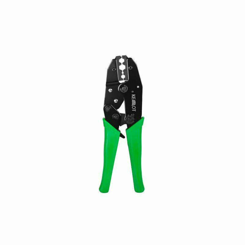

οπότε πάρε τις μπανάνες που δείχνεις, σφίξε το καλώδιο αν έχεις καμία πρέσα
(και αν βλέπεις πως δε θα στραβώσουν αν πρεσάρεις τη μια πλευρά που θα μπει το καλώδιο)
και 2 κολλήματα (μπροστά πίσω) να μη φαίνεται ο χαλκός ....
και το έχεις τερματίσει...

@wnet προτιμότερη η κρύα κόληση του πρεσαρίσματος από κόλληση με καλάι;
Ρωτάω γιατί δεν έχω πρέσα αλλά από την άλλη καιρό λέω να πάρω οπότε να η ευκαιρία, δεν με χαλάει καθόλου να πάρω μια.

Προσωπικά προτιμώ η επαφή να γίνεται με την πίεση και η κόλληση να λειτουργεί επικουρικά.
Για την πρέσα πάντως με προσοχή, πιθανότατα κάποιες μπανάνες να "διαλυθούν" (να στραβώσουν ίσως...)
