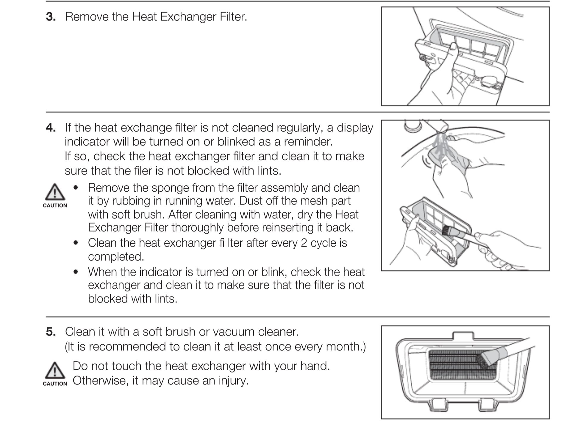

Γιάννη έχεις εμπειρία από χρήση στεγνωτηρίου; έχεις διαβάσει οδηγίες χρήσης;
