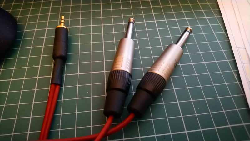

Ξέρεις εάν και πώς θα μπορούσαν να συνδεθούν τα LSR308 με κάρτα ήχου Η/Υ; Η κάρτα ήχου είναι ενσωματωμένη στη μητρική, άρα οι εξόδοι της είναι mini-jack.

Αφού τα LSR308 δεν έχουν RCA εισόδους! Μόνο balanced - XLR και "καρφί".

Αν βλέπεις από υπολογιστή, κατάργησε τον προ σου και βάλει το καλώδιο που σου προτάθηκε (στη φωτογραφία) κατ΄ευθείαν στην πολυκάναλη κάρτα ήχου.
