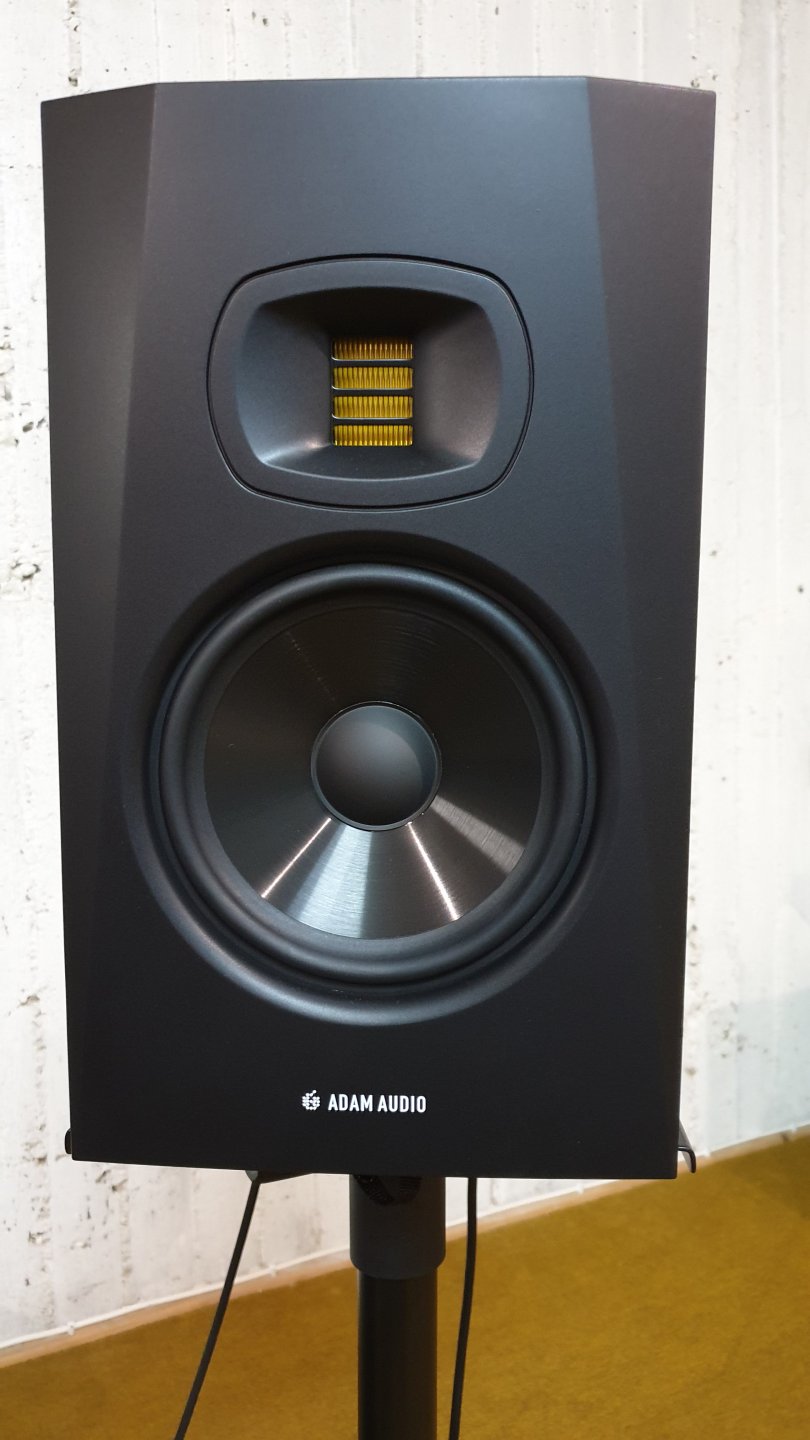

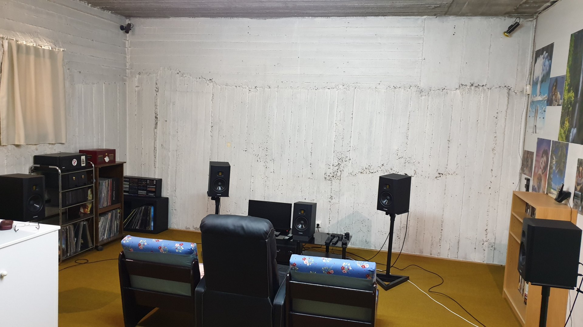

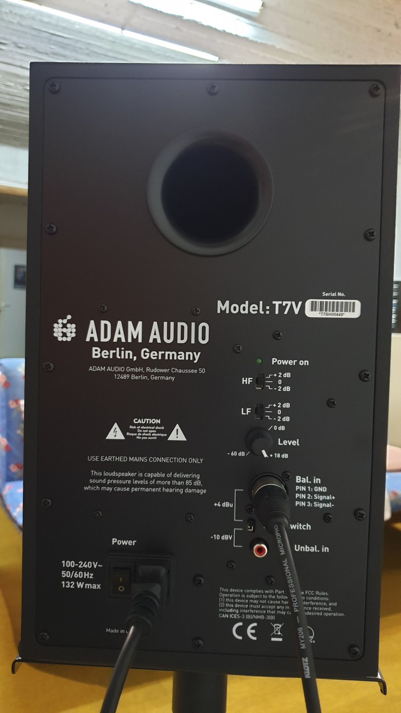

Πριν από λίγο μπήκε και άλλο ένα Adam T7V στο κεντρικό κανάλι, έγινε η απαραίτητη ισοστάθμιση με τον Pioneer, επιλέχθηκε DTS Neo X Music και ξεκίνησε το στρώσιμο...:)
ΥΓ1. Η τιμή τσίμπησε περίπου 90 ευρώ πάνω για το ένα T7V...>:(
ΥΓ2. Είναι απίστευτο πόσο μικρή είναι η κόπωση των αυτιών σε ακρόαση με σχετικά μεγάλες εντάσεις στα πρίμα, ακόμα και σε σχέση με τη μεμβράνη των ESL, τι να πω...έχω μείνει άναυδος...:errwhat:
Κλασικό παράδειγμα πχ η είσοδος του Time (The Dark Side Of The Moon), όπου ο χαμός με τα ξυπνητήρια για πρώτη φορά δεν με ενόχλησε...:dance2:

Γρήγορες ερωτήσεις:
α) Τρέχοντας το MCACC του Pioneer μου βγάζει απόσταση ηχείων 2,21 μέτρα για το καθένα, ενώ είναι 1,80 μέτρα στην ουσία. Το κρατάω ή το αλλάζω από το μενού του ενισχυτή ?
β) Στις στάθμες των ηχείων, το δεξί μπροστινό μου το έχει 0,5 dB παρακάτω από όλα τα άλλα και το κεντρικό 1,0 dB (προφανώς λόγω ασσύμετρου χώρου ?). Τι κάνω, τα βάζω όλα το ίδιο ή τ' αφήνω όπως τα ρύθμισε ο ενισχυτής ?
γ) Αναφορικά με τις στάθμες πάλι, μου έχει βάλει τα ηχεία στα -3,0 dB (εκτός του κεντρικού & του μπροστινού δεξιά όπως είπα που είναι στα -3,5 & -4,0 αντίστοιχα). Τα αφήνω όπως είναι ή τα ανεβάζω στο 0 dB ?
Ευχαριστώ...
ΥΓ. Οι φωτογραφίες έρχονται σε λίγο και οι εντυπώσεις το βραδάκι...
