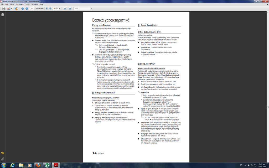

Αλλο προβλημα ειναι οτι δεν βρισκω πως να ταξινομησω τα καναλια .....
Μου τα εχει βγαλει με μια σειρα και δεν ξερω να τα φερω εκει που θελω.....
Το βιβλιο οδηγιων ειναι ελλειπεστατο...... μονο 24 σελιδες και ολες γενικης μορφολογιας
Πιθανον να υπαρχουν μεσα μενου που εξηγουν πιο αναλυτικα ..... θα την ψαξω λιγο λιγο

Δεν έχει e-manual? Στο κεντρικό μενού, στην τελευταία επιλογή λογικά πρέπει να έχει το e-manual από το οποίο μπορείς να δεις αναλυτικά το manual της τηλεόρασής σου.
Πες μου ακριβώς το μοντέλο της Samsung ώστε να σου βρω το manual σε έντυπη μορφή.

Ok. Θα το ψάξω. Κοίταξε μήπως το παρακάτω σε βοηθήσει:

Χιλια ευχαριστω σε ολους και αναμενω το μανουαλ σε μορφη pdf αν υπαρχει καπου ......

Κατέβασε το αγγλικό manual από εδώ.
