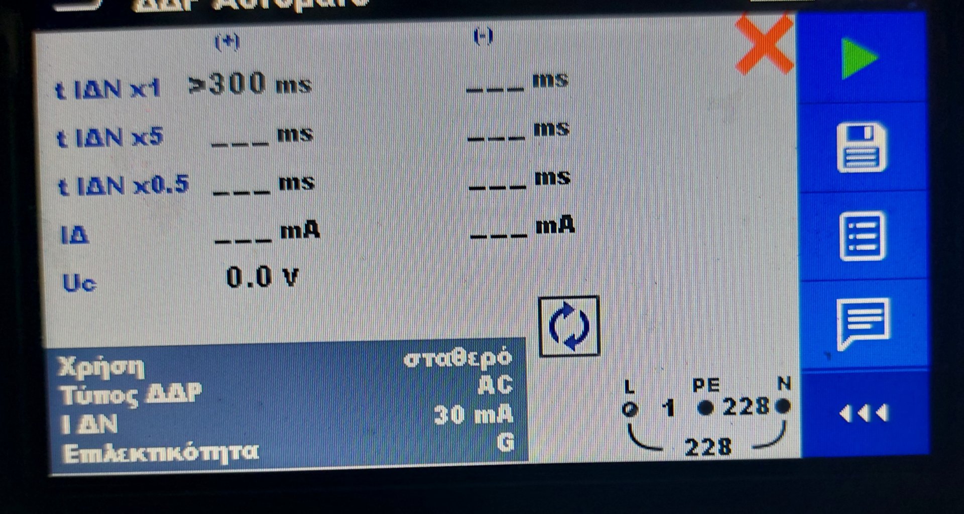

Πρόσφατα έβαλα επιτηρητή τάσης στον κεντρικό πίνακα. Έβαλα αυτόν γιατί είναι με οθόνη, ρυθμίσεις στο menu στην οθόνη, και βλέπω και την είσοδο συνέχεια γιατί η περιοχή έχει πολλά θέματα. Από την Παρασκευή μέχρι εχθές Δευτέρα πρωί μέτρησα πάνω από 15 πτώσεις τάσης.
Κάθε φορά που γίνεται πτώση το ρελέ ισχύος που μπήκε για τον επιτηρητή κλείνει και ανοίγει όταν πρέπει, και το ακούς γιατί "χτυπάει".
Κάθε φορά που γινόταν πτώση έριχνε το ρελέ στον άλλο όροφο. Ήρθε ο ηλεκτρολόγος, έβαλε στην πρίζα ένα μηχάνημα που πήρε τώρα πρόσφατα (αξίας 2500€ μου είπε), και βρήκε ότι στον όροφο που πέφτει το ρελέ υπάρχει διαρροή. Θέλει ψάξιμο οπότε βγάλαμε από τον επιτηρητή τον όροφο μέχρι να το φτιάξουμε.
Το μηχάνημα μας έδειξε επίσης ότι υπάρχει θέμα με την γείωση του σπιτιού. Έτρεξε ένα διαγνωστικό το οποίο δεν ολοκληρώθηκε ποτέ γιατί υπάρχει θέμα στη γείωση.
Μια μέτρηση ήταν πάνω από 300msec και αυτό είναι λάθος.
Οπότε πρέπει να δω άμεσα και αυτό.
Μου είπε ότι πλέον χωρίς αυτό το μηχάνημα ουσιαστικά αν ένας ηλεκτρολόγος υπογράφει για μια εγκατάσταση υπογράφει στα τυφλά.
Κυρίως για εγκατάσταση που δεν έκανε αυτός.
Επίσης με τον νέο ΕΛΟΤ ο επιτηρητής τάσης είναι υποχρεωτικός στα νέα κτήρια.

Σχετικά με το τελευταίο που σωστά λέει ο Κόγιας.
Βρήκαμε ακόμα και πρίζα (με το μηχάνημα) που είχε τάση και στα 3 καλώδια.
Κοιτάμε κάτω δεξιά. Κάποιες ήταν έτσι...
Και άλλες αλλιώς.
Και μια με τάση και στα 3 καλώδια. 😳
Βλέπουμε το Χ ότι δεν έγιναν τα Tests, και τα +300msec.
