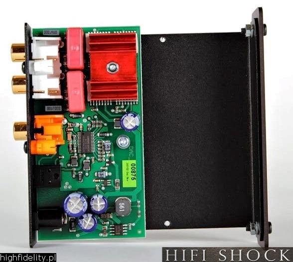

Εκεί που είναι, το θεώρησα αυτοκόλλητο γιατί δεν βλέπω να έχει διαδρομές χαλκού. Εκτός αν είναι από κάτω.
Επίσης στην μικρή φωτό δεν φαίνεται κάτι, αλλά είναι και διαφορετική η πλακέτα

Στο #1 o navou λέει πως δεν ακούει κλικ των ρελέ εισόδων.
Εκείνα τα 2 ροζ κουτάκια ανάμεσα στις εξόδους και την κόκκινη ψύκτρα, τι να είναι?

Το μηχανηματάκι που έχω περιλαμβάνει επιλογέα εισόδου. Το μηχάνημα που παραθέτει ο αγαπητός ika παραπάνω δεν φαίνεται να φέρει επιλογέα, προφανώς ο'τι παίζει πρώτο προηγείται. Αντιγράφω από το κείμενο που βρήκα στο διαδίκτυο από την κριτική του τελευταίου στο hifi choice : Some form of switch-mode regulation is used, which can lead to the unit emitting a peculiar whistling noise, only audible from very close by. Inputs are both flavours of S/PDIF, though as usual, only one can be used at a time. There are no indicators for anything, so you just have to listen to see if it's working!
Μόλις φτάσω σπίτι θα σας βγάλω φωτο του εσωτερικού του δικού μου.
Θα μου πεις, τι ασχολείσαι με αυτό...απλά έχει ενδιαφέρον σαν άκουσμα και θα το ήθελα στη συλλογή μου.

Δεν ανεβάζεις μια φωτό από το εσωτερικό του DAC?

Αυτό δεν είναι το δικό οσυ ; (γιατί η Προτζέκτ τα αλλάζει και λίγο που και που).
