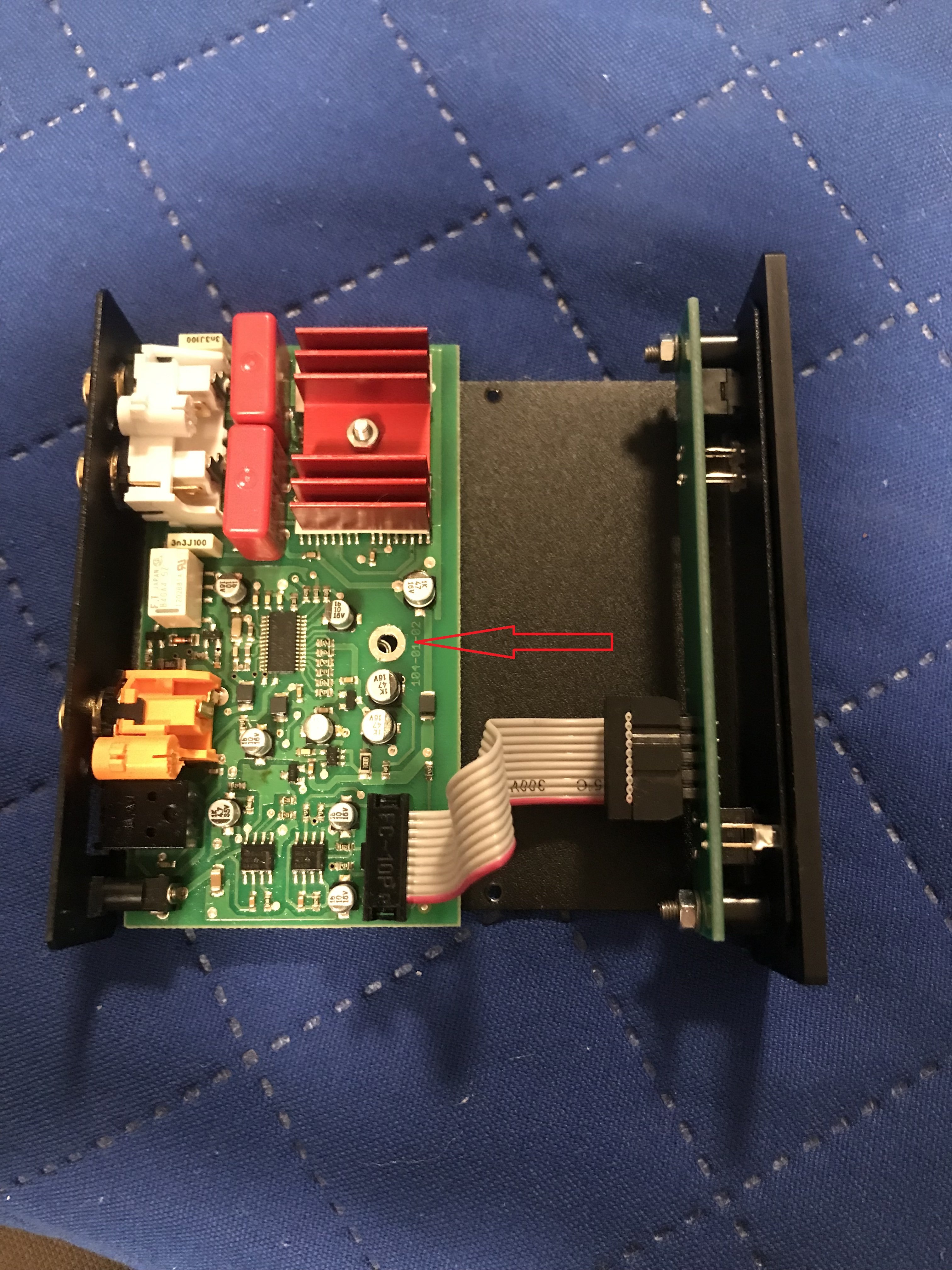

Το ρελέ θα είναι εκείνο το πιο μεγάλο άσπρο κουτάκι ανάμεσα στις εισόδους και στις εξόδους.
Ερώτηση:στη μέση του PCB, δεξιά από το ολοκληρωμένο με τα πολλά ποδαράκια, έχει μια τρύπα (μάλλον για βίδα) και από κάτω είναι η υποδοχή που βιδώνει, αλλά είναι παράκεντρη?
Καλημέρα, απλά το ξεβίδωσα για έλεγχο πιθανής ψυχρής κολλησης και το άφησα έτσι.

Επειδή αυτό το DAC ήταν για να συνδέεται στο CD κυρίως και δέχεται σήμα 16/44.1 μόνο, το τσέκαρες αν του στέλνεις τέτοιο?

Ναι το τσέκαρα. Η λογική μου λέει ότι δεν δουλεύει το ρελε. Μην σας κρατάω άλλο με το θέμα μου, θα το πετάξω καθώς δεν αξίζει θεωρώ να ασχοληθώ άλλο. Εχω πολυμετρο αλλά δεν θα το ψάξω άλλο. Ένα μεγάλο ευχαριστώ για τη βοήθεια σε όλους και ιδιαίτερα στο φίλο g.kar που προσφέρθηκε να το δει απο κοντά.

Δυσκολο να τα παιξει το ρελεδακι η δεν κλειδωνει στην δειγματοληψια η εχει φαει κατι στην τροφοδοσια.
