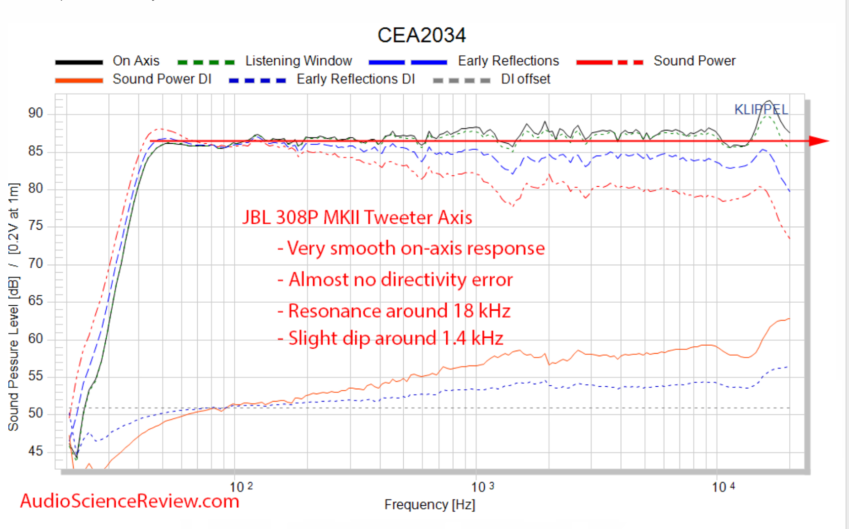

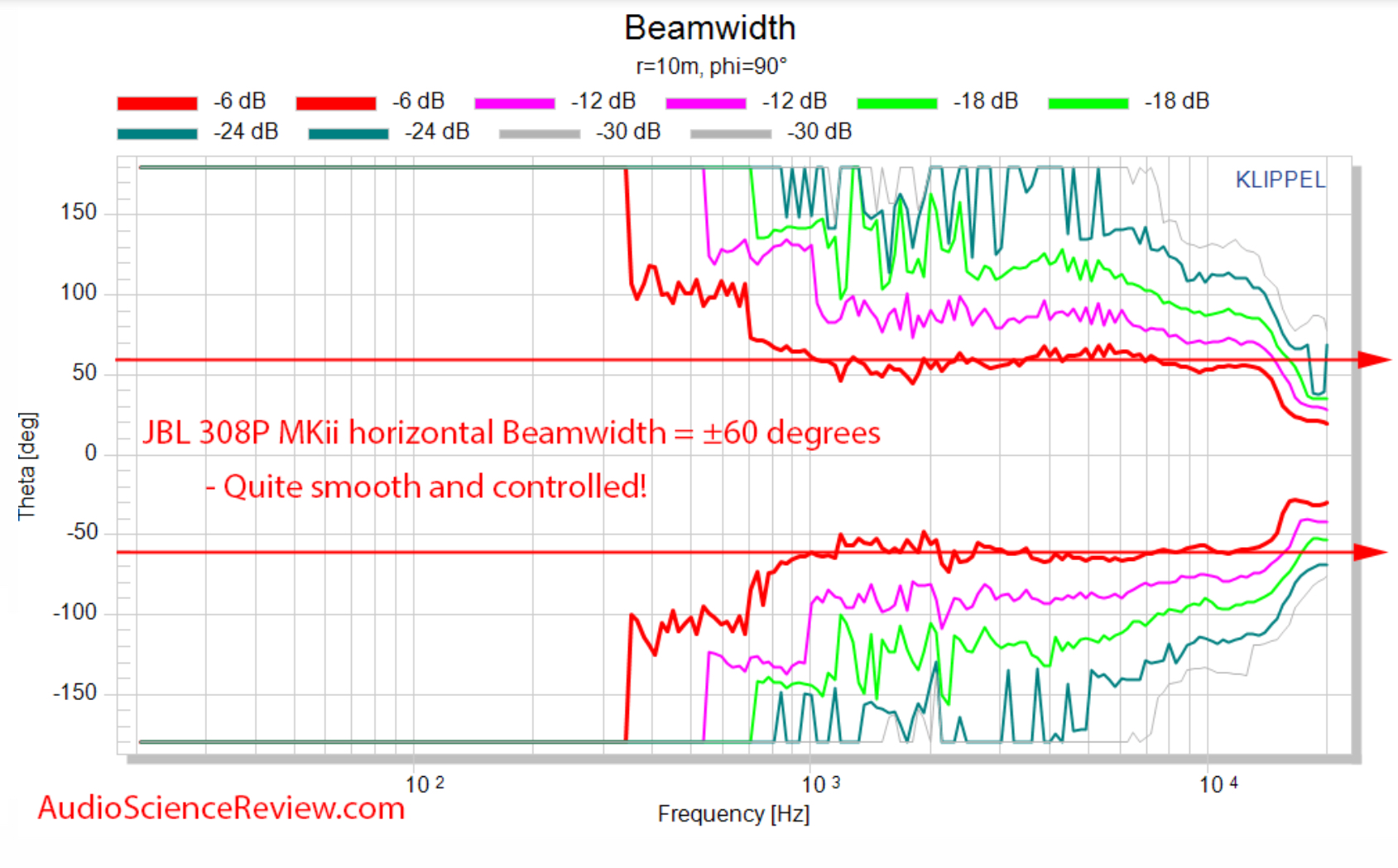

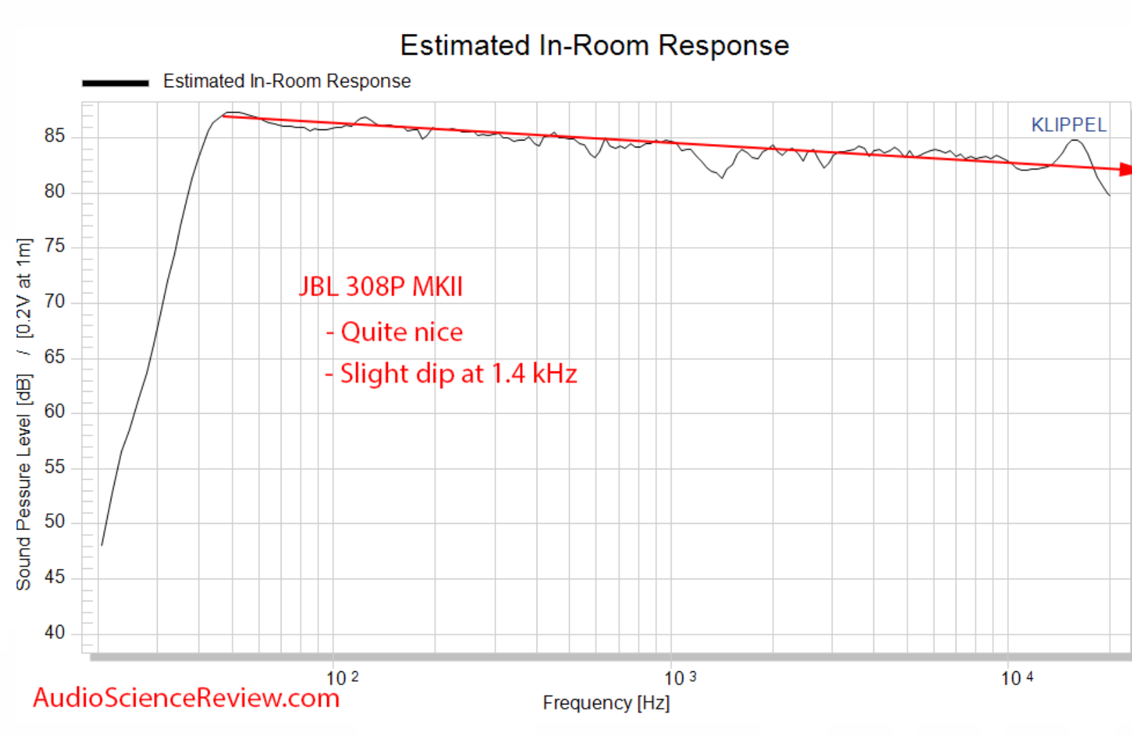

Τσιμπάς δύο τέτοια: https://www.thomann.de/gr/jbl_308p_mkii.htm
...και ένα τέτοιο: https://www.thomann.de/gr/presonus_temblor_t10.htm
...και τα κουμπώνεις σε έναν ραδιοενισχυτή που να έχει DAC & pre-out και να υποστηρίζει bluetooth/DLNA/Spotify/Tidal (δεν ξέρω κάποιον από την κορυφή του κεφαλιού μου, ξέρω μόνο πως υπάρχουν στο εμπόριο)
...και τελείωσες εντός προϋπολογισμού, και δε θα πιστεύεις τον ήχο που θα έχεις
...και μετά από κάνα εξάμηνο αξιολογείς αν σε καλύπτει το ένα σαμπ ή θες και δεύτερο (μάλλον θα σε καλύψει)
...και καλή συνέχεια με ό,τι αποφασίσεις και Χρόνια Πολλά και Στέι Σέιφ κλπ.

Τα JBL που αναφέρθηκαν, είναι βεβαίως τρομερού vfm, αλλά για τέτοιες αποστάσεις ακρόασης μεγάλες δε θα τα τολμούσα.
gid
8.833
10.110
Είναι επειδή για σένα "ακρόαση μουσικής" σημαίνει "ακρόαση σε στάθμες αναφοράς".
Που ο φίλος κατά 99% δεν τις θέλει ούτε στα 2 μέτρα, πόσο μάλλον στα 6-7.

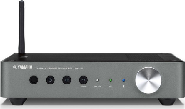

Αυτό βλέπω είναι προενισχυτής, τι κάνει ένας προενισχυτής, σε τι διαφέρει από ενισχυτή/τι του λείπει ?
