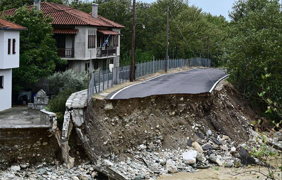

Αν δεν έπεφτε ο δρόμος, δεν θα φαινόταν οι "προδιαγραφές" του δρόμου που κάποιος έφτιαξε, κάποιος επέβλεπε και κάποιος υπόγραψε και τον παρέλαβε.
Μια φλούδα ασφάλτου, επάνω στο χώμα.
Ούτε χαλίκια, γαρμπίλια πως τα λένε τελοσπάντων, ούτε τίποτα.
Επειδή η φωτογραφία αυτή έχει γίνει viral να προσθέσω μερικά τεχνικές πληροφορίες.
Ναι, είναι σίγουρο ότι οι προδιαγραφές δεν έλεγαν για τέτοια κατασκευή. Αλλά...
Η ασφαλτόστρωση πρώην αγροτικών δρόμων έχει σε όλη την Ελλάδα μία πρακτική ιδιαιτερότητα: Προέχει το μέγιστο μήκος κάλυψης από την τήρηση των προδιαγραφών της μελέτης στο budget που διαθέτει ο τοπικός φορέας.
Όταν λοιπόν ο εργολάβος πρέπει να κάνει γενναία έκπτωση για να πάρει το έργο, να καλύψει τα πιθανά πουρμπουάρ σε αυτούς που του το έδωσαν και στον επιβλέποντα τεχνικό ελεγκτή, η τελική ποιότητα του έργου θα είναι ανάλογη.
Ο δρόμος της φωτογραφίας έχει το καλύτερο δυνατό αποτέλεσμα που θα μπορούσε με τον (σίγουρα) πιο φτηνό τρόπο. Συμπιεσμένο αμμοχάλικο στο επίχωμα, κάποιο άλλο φτηνό υλικό στο υπόστρωμα και μία στρώση ασφάλτου.
Άσχετα με την πλημμύρα, το μεγαλύτερο πρόβλημα αυτής της κατασκευής είναι ότι είναι επιρρεπής σε ανωμαλίες όπως φαίνονται στο βάθος. Κυρίως γιατί λείπει το υπόστρωμα με το σωστό θραυστό υλικό οδοστρωσίας.
Η καταστροφή θα είχε γίνει όσο καλά κι αν είχε κατασκευαστεί ο δρόμος απλά τώρα είναι μια ευκαιρία να δούμε τη γύμνια του.
Το μεγαλύτερο "λάθος" σε αυτό που βλέπω είναι ότι για την κατασκευή του δρόμου μπαζώθηκε το ρέμα. Το πιο πιθανό είναι ότι στην παλιά του μορφή ο χωματόδρομος συνέχιζε μέσα από το ρέμα όσο αυτό ήταν βατό. Μία πιο σταθερή κατασκευή σε αυτό το σημείο θα απαιτούσε περισσότερα χρήματα απ' όλο το έργο.
Συμπέρασμα: Όταν το κονδύλι είναι μικρό και πρέπει να καλύψει και κάποιες "διαρροές", το αποτέλεσμα είναι απαράδεκτο.

++ ¨Ασχετα με την πλημμύρα το μεγαλύτερο πρόβλημα αυτής της κατασκευής είναι ότι είναι επιρρεπής σε ανωμαλίες όπως φαίνονται στο βάθος. Κυρίως γιατί λείπει το υπόστρωμα με το σωστό θραυστό υλικό οδοστρωσίας. ++
Ε, σου λέει βαριά οχήματα, φορτηγά δεν θα περάσουν, τα τρακτέρ δεν φρενάρουν ... θέλουν και καλύτερο δρόμο οι χωριάτες ; :D :D
++ Μία πιο σταθερή κατασκευή σε αυτό το σημείο θα απαιτούσε περισσότερα χρήματα απ' όλο το έργο. ++
Πάλι λάθος. Εάν είχαν πιο σταθερή κατασκευή σε αυτό το σημείο τότε τα σπίτια όλα πίσω του, τα οποία είναι και σε χαμηλότερο υψόμετρο θα είχαν πλημμυρίσει στην σχηματιζόμενη λεκάνη. Δεν ξέρει τώρα ο εργολάβος και ο Δήμος, και ξέρεις εσύ ; :D :D
