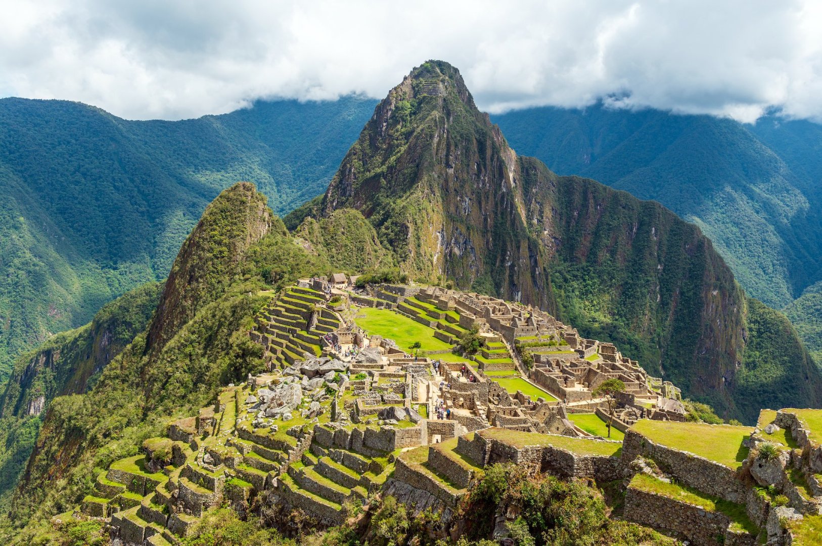

Θα ηταν λοιπον πολυ λιγωτερες αν στο Πηλιο π.χ. οπου υπαρχουν μεγαλες κλισεις θα επρεπε να εχουν προβλεφθει αναβαθμοι (κατι σαν σκαλοπατια που σκοπο εχουν να μειωσουν την ταχυτητα του νερου) ετσι ωστε να μην παρασυρει το χωμα και αλλα φερτα υλικα δημιουργωντας μια τεραστια δυναμη που μπορει να καταστρεψει τα παντα.
Μια τεχνικη που δεν ειναι καινουργια π.χ. οι Ινκας την ειχα εφαρμοσει στο Machu Picchu του Περου 600 χρονια πριν και σε υψομετρο 2700 μετρων. Οτι και να γινει οι καλλιεργειες τους δεν ειχαν και δεν θα εχουν ποτε κανενα προβλημα. Τετοιες εφαρμογες εχω δει να εφαρμοζονται και σε αλλα μερη.
