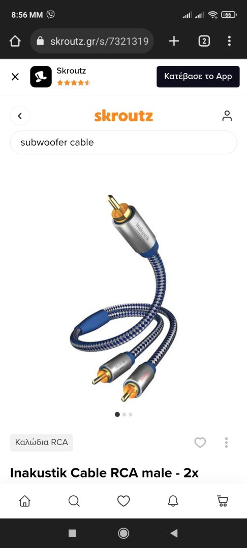

Καλησπέρα παιδιά. Για να βάλω subwoofer στο preout θέλει ένα διπλό στο preout που να καταλήγει στο lfe του σαμπ??? Σαν αυτό??? Ή θέλει διπλό που να πάει στο lfe/hfe του σαμπ??? (Δηλαδή σαν 2 rca )
Ολοκληρωμένος nad c375bee , σε λίγες μέρες θα είναι σπίτι και sub velodyme cht 10r
Υπόψην δεν θέλω να κροσάρω τα ηχεία στα 80hz που μου δίνει επιλογή και να ξαναπάω στον ενισχυτή (amp in). Θελω απλά να παίζει το σαμπ 20+ με 60 hz περίπου

Το σαμπφμγουφερ θέλω να βάλω φίλε να κοπανάει..ποιες μετρήσεις μου λες..βοήθεια κανείς??

Ναι, βάλτο. Ένα μονό καλώδιο rca θες. Από την έξοδο sub out του προενισχυτή-ενισχυτή, δεν ξέρω τι είναι στην είσοδο lfe mono του sub.
14.115
11.806
Ναι, το είδα τώρα στην αναζήτηση που έκανα. Θες 4 μονά καλώδια. Ένα για κάθε κανάλι. 2 θα φεύγουν από το pre out στο in του sub και 2 από το out του sub στο main in του ενισχυτή.
Είναι η μοναδική και καλύτερη λύση.
