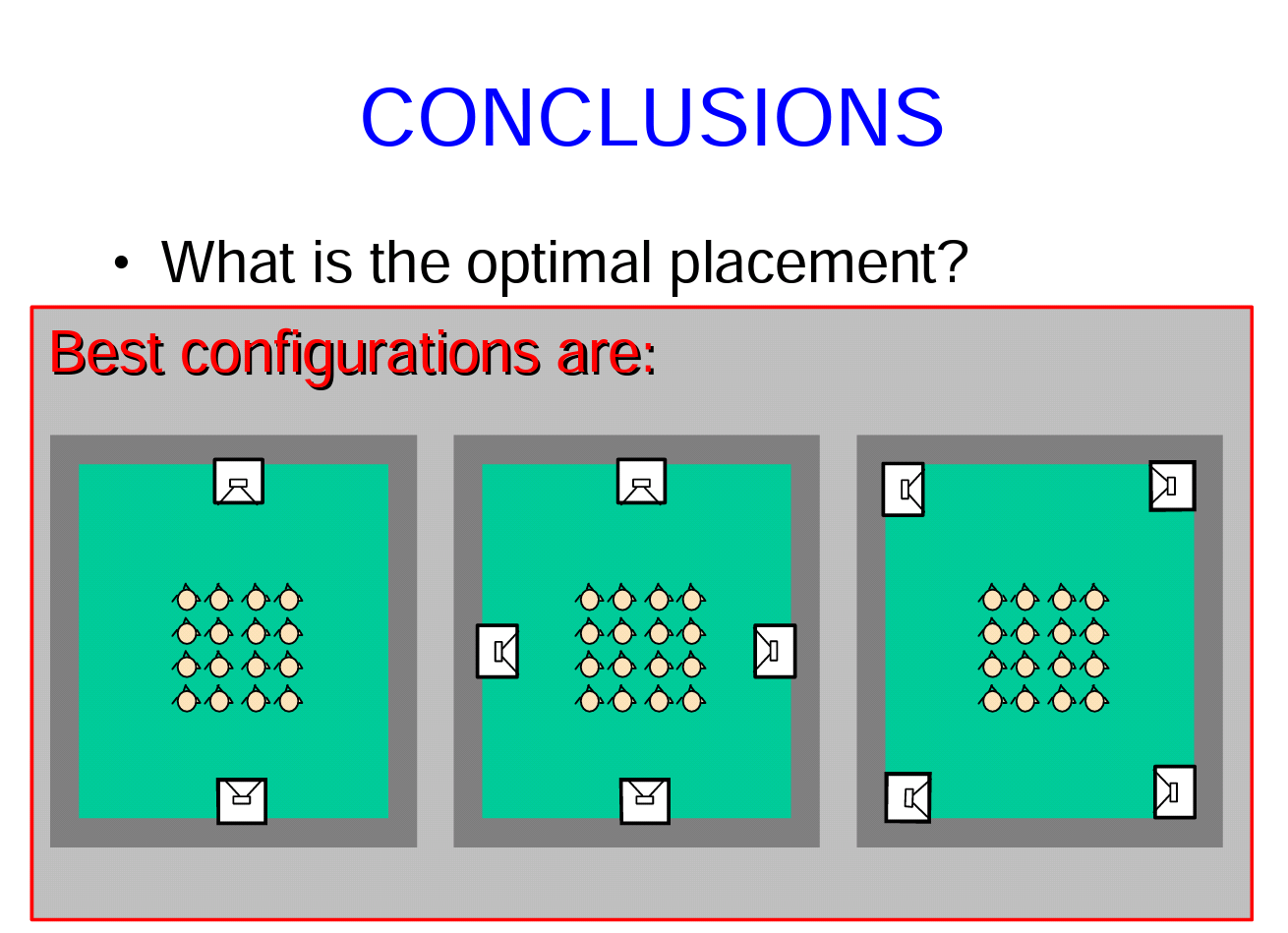

Η τοποθέτηση των σαμπ είναι πολύ σημαντική και έχει διερευνηθεί επαρκώς.
Σε κάθε περίπτωση, η απόσταση από τον πίσω τοίχο πρέπει να είναι η μικρότερη δυνατή:
Σε περίπτωση ενός σαμπ, η μόνη ορθή τοποθέτηση είναι μεταξύ των κυρίως ηχείων, στο κέντρο της μεταξύ τους απόστασης.
Για 2 και για 4 σαμπ οι προτιμότερες θέσεις είναι οι εξής:
Εγώ υλοποίησα το σχέδιο δεξιά με 4, ο ντιμιφουτ το πρώτο αριστερά με 2.
Μεταξύ του δεύτερου και του τρίτου σχεδίου, οι διαφορές στην ομαλότητα απόκρισης είναι αμελητέες, αλλά στο 3ο σχέδιο το boundaries gain λόγω γωνίας είναι +9 dB, στα άλλα δύο σχέδια είναι +6dB.
Προτίμησα προσωπικά στο χώρο μου τη μέγιστη δυνατή απολαβή από τα τοιχωματικά όρια. ;)
Αν θεωρήσουμε ότι ζητάμε 125 ντεσιμπέλ μέγιστη συνολική στάθμη στο σχέδιο αριστερά, με 9 ντεσιμπέλ gain από το χώρο και 6 ντεσιμπέλ από το άθροισμα των 4 πηγών, βλέπουμε πως απαιτείται κάθε σαμπ να φτάνει μόλις τα 110 ντεσιμπέλ.
Όταν φτάσει 110 ντιμπι κάθε σαμπ, εσύ θα φας 125 ντεσιμπέλ στο στομάχι.
Απλά πράγματα.... ;)

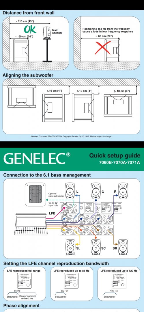

Ωραία, τότε γιατί Κώστα κάποιες εταιρείες προτείνουν να αποφεύγουμε την τοποθέτηση του sub στο κέντρο η έστω με κάποιες προϋποθέσεις ενώ προτείνουν να μπαίνουν και διαγώνια (δλδ αν έχουμε 2 sub και τα τοποθετήσουμε μπροστά στις άκρες αυτά να έχουν μία διαγώνια κλήση προς το εσωτερικό);
Αυτό βέβαια δεν φαίνεται καθόλου ωραίο γιατί χαλάει τη (οπτική) συμμετρία στο χώρο.
Έτσι όπως τα έχει τοποθετήσει ο Dimifoot δεν δημιουργούνται ακυρώσεις συχνοτήτων;
