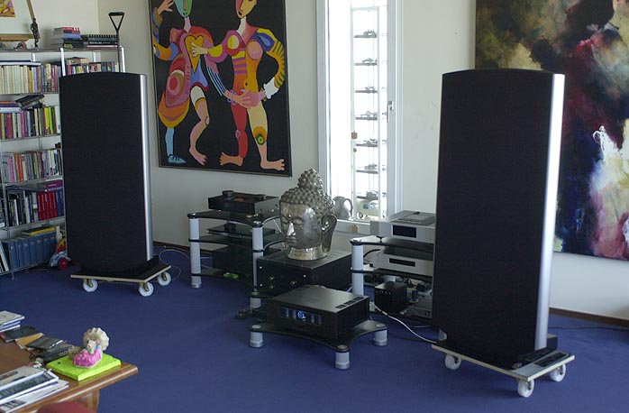

Παίδες, μια ερώτηση αν έχετε άποψη... Χωρις να γελάσετε...
Εκανα καποιες δοκιμές στον χώρο μου με τα ηχεία μου και πραγματικα ο τέλειος ήχος με full range χαμηλά και από τα 2 woofer βγαίνει στα 1,85 μ απόσταση από τους τοίχους και 2,05 μ μεταξύ τους. ΑΛΛΟ ΠΡΑΓΜΑ ! Ειδα το φως το αληθινόν που λένε... Ακουγονται όλα και κυριως τωρα ακουσα την ZYX Πραγματικα! Όμως στο σημειο αυτο τα ηχεία μπαίνουν στην μέση ενός περάσματος και πρακτικά στην καθημερινότητα δεν μπορουν να μεινουν εκει μονιμα. Ελα όμως που τωρα παιζουν ολα τα woofer?
Σκέφτηκα, να βγαλω τις ακίδες και να βιδώσω καλής ποιοτητας βιομηχανικα ροδάκια (με φρένο) ώστε να κουνάω τα ηχεία οταν θέλω το "ακουστικο νιρβάνα"...
Εχει κανεις δοκιμάσει κατι τέτοιο? Υπάρχει περίπτωση για προβληματικές ταλαντωσεις και τελικά να έχω το αντίθετο αποτέλεσμα?
Σημειώστε οτι τα ηχεία ειναι 55 κιλα το καθένα και στην κυριολεξία 5 πόντοι αλλαγή θέσης έχουν μεγάλη διαφορά στον ήχο (γενικώς στήνονται με πολύ δουλειά)!

τα ροδάκια δεν είναι κακή ιδέα, απλά ίσως μετά να πρέπει να επαναπροσδιορίσεις την "τέλεια" θέση!

Αντικατέστησα τα ποδαράκια των ηχείων με ροδάκια, χαμηλότερου ύψους από τα δικά σου, και χωρίς τη χρήση βάσης. Τα τοποθέτησα στις υπάρχουσες θέσεις των ηχείων και ...κανένα πρόβλημα. Όχι μόνο υπάρχει πλεόν η δυνατότητα μετακίνησης, αλλά και ο ήχος μάλλον έγινε περισσότερο σφιχτοδεμένος.

φροντισε να εχουν φρενα τα ροδακια μη σκαη το μπασο και κουνιουνται.

Και εγώ το ίδιο έκανα, μόνον που τα δύο από τα τέσσερα ροδάκια τα έβαλα με φρένο, και έτσι δεν μετακινούνται μόνα τους! (ξέρετε, σκούπα σφουγγαρίστρα κτλ.) :116:

Υπάρχουν ροδάκια medical grade πανέμορφα, πολύ στιβαρά.
Προτιμήστε με επικάλυψη ελαστικού.
Αναζητήστε τη μάρκα tente

Ροδάκια έχουν και τα Wilson Alexandria.

Θα το δοκιμάσω λοιπόν. Εννούσα ροδάκια κατευθειαν στα ηχεία, οχι βάση με ροδάκια γιατί θα ειναι πιο ασταθης και θα τα ανεβάσει αρκετά ψηλά. Θα πρπει να βρω καποια στιβαρά ροδάκια στην υπάρχουσα διατομή και βλέπουμε.
Αυτο που μου έκανε εντύπωση ειναι πόσο πιο πολύ καλά χαμηλά είχα σε απόσταση 1,85μ από τους τοίχους - μάλλον αυτό ειναι το πραγματικό χαμηλό και όχι η ανάκλαση του. Είδωμεν...
