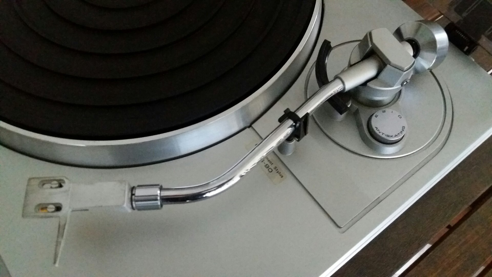

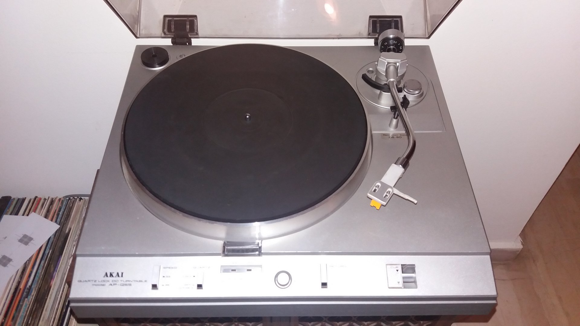

Exω ένα παλιό πικάπ AKAI AP-Q55 (σε άριστη κατάστση όμως) και σκέφτομαι να αλλάξω την κεφαλή του με μία ΑΤ95Ε. Αυτό που με προβληματίζει κατόπιν προσεκτικής ανάγνωσης, είναι οτι δεν αναφέρεται πουθενά η τιμή μάζας του βραχίονα κι έτσι δεν ξέρω αν η συγκεκριμένη κεφαλή θα ταιριάξει με τον συγκεκριμένο βραχίονα. Υπάρχει κάποιος τρόπος να μετρηθεί η μάζα του βραχίονα?

H AKAI PC-90 που εχει το πικαπ σου ηταν η ιδια/αντιστοιχη με την audio-technica AT-3711.H AT-3711 ειχε πολυ παρομοια/ιδια χαρακτηριστικα ενδοτικοτητας , βαρους κλπ με την μετεπειτα ΑΤ-95Ε επομενως ο συνδιασμος του βραχιονα σου θα ειναι τουλαχιστον εξ'ισου καλος με την κεφαλη που ηδη εχεις τωρα.Ολες οι κεφαλες ΑΚΑΙ της τοτε εποχης ηταν audio-technica.
