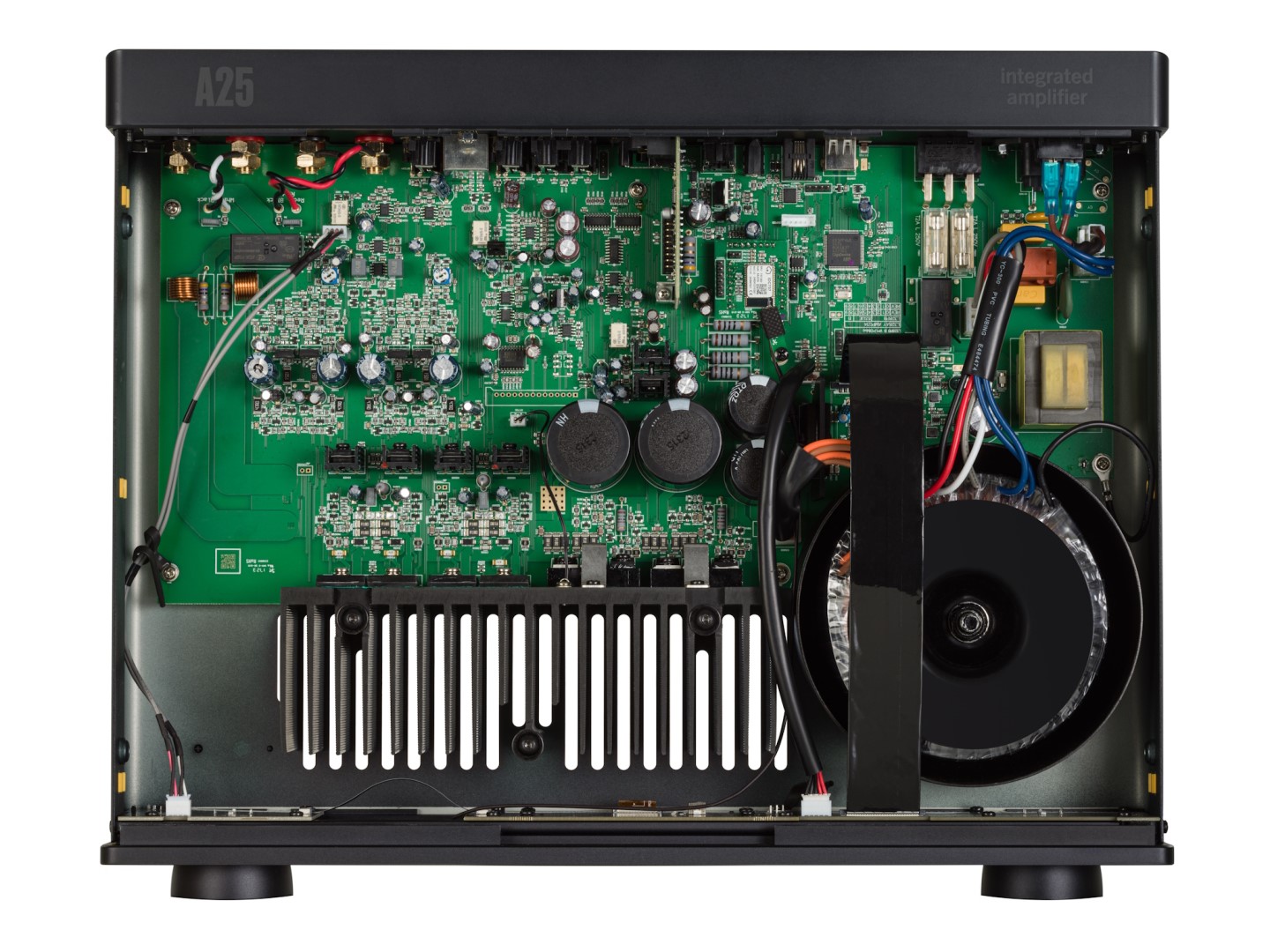

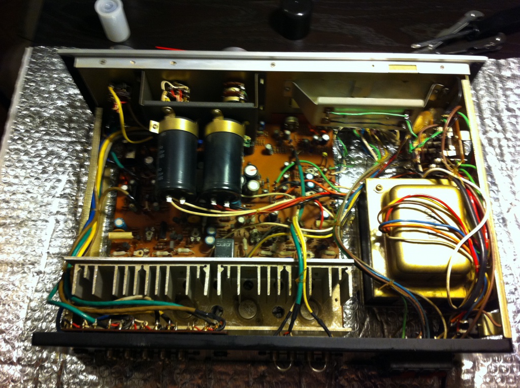

Ως φαίνεται ο Rotel έχει pre out και power in που συνδέονται με βραχυκυκλωτήρες, ο Arcam όμως δεν έχει power in οπότε χωρίς "πείραγμα" δεν γίνεται αυτού του είδους η σύνδεση και νομίζω δεν αξίζει.
Αυτό που ίσως αξίζει είναι ένα recap στον Rotel ο οποίος φαίνεται αξιόλογο vintage και οποίος δεν φαίνεται να υστερεί ιδιαίτερα σε αποθεματα ίσχύος (κάτι που θα ακουστεί μετά το recap) από τον Arcam που μοιάζει υπερτιμημένος,

O arcam μου ακουγεται μια χαρά και στο phono του (πολυ καλό σε σχεση με το τι κυκλοφορεί, ακομα και σε ακριβοτερα μοντελα) και στο bluetooth. Ειχα συνηθισει όμως τον γλυκο, σχεδόν λαμπατο ηχο του rotel.
