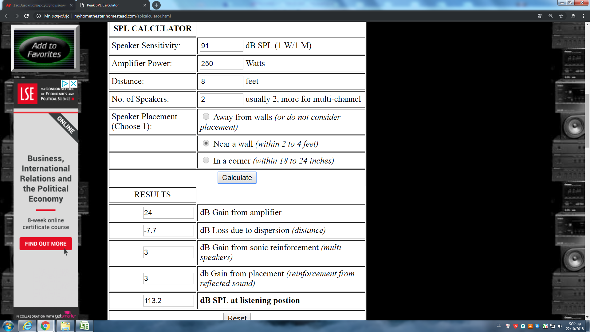

Αναλόγως ευαισθησίας ηχείου και ισχύος ενισχυτή, υπολογίστε Μαξ εσπιέλ στο 1 Μ.
Και τι ενισχυτές έχουν τα σαμπ.
Για να δούμε...
http://myhometheater.homestead.com/splcalculator.html
Βάλτε δω ΜΟΝΟ την ισχύ του ενισχυτή σας, και βλέπετε το gain του ενισχυτή.
Προσθέστε το gain στην ευαισθησία του ηχείου, κι έχετε το max spl στο 1 μ.
Αυτό το νούμερο χρειάζεται. Δηλαδή, αν το ηχείο είναι 90 db/watt/m και ο ενισχυτής έχει gain 25 db, τότε το max spl στο 1μ είναι 115 ντεσιμπέλ.
Αυτό το νούμερο είναι για το poll. Ευκολάκι.

- τα ηχεία μου έχουν 97 db ευαισθησία , αλλά τα δήλωσα 91 βάσει μετρήσεων του stereophile . . . επίσης του έδωσα την θέση ακρόασης και όχι 1 m

Ανα ηχείο ειναι το poll, όχι ανα σύστημα.
Και μην βάζετε και το boundary gain. Το μπερδέψαμε τελείως έτσι.
Επίσης, όσοι έχετε sub και δηλώνετε τα ηχεία Small, να ξέρετε πως μπορούν να παίξουν πιο δυνατά απο όσο νομίζετε οταν δεν εχουν να παίξουν και τα μπάσα, περιπου 5-7db.

ΤΕΛΙΚΟΙ :
δύο adcom gfp 5400 , σε ορζόντια παθητική διενίσχυση
ΗΧΕΙΑ :
klipsch rb 81i

Κακώς έβαλες το καλκουλατορ Εαρ, έγινε μπέρδεμα τωρα.
