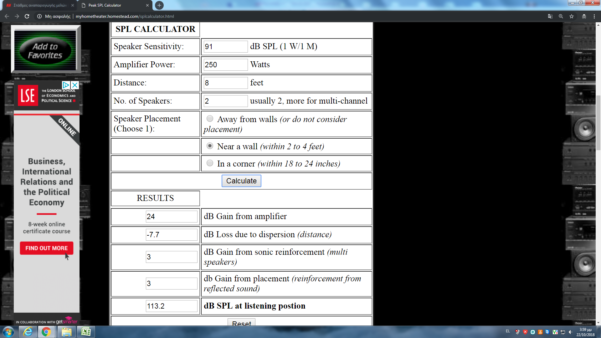

δύο adcom gfp 5400 , σε ορζόντια παθητική διενίσχυση
ΗΧΕΙΑ :
klipsch rb 81i
- τα ηχεία μου έχουν 97 db ευαισθησία , αλλά τα δήλωσα 91 βάσει μετρήσεων του stereophile . . . επίσης του έδωσα την θέση ακρόασης και όχι 1 m
μόνο που οι προδιαγραφές του ηχείου μιλούν για 150w και 600w peak. Συνεπώς δεν μπορούν -τουλάχιστον βάσει προδιαγραφών- να παίζουν 250w πρόγραμμα. Κάπου υπάρχει και το όριο των πηνίων.
- και όμως ανάβουν οι προστασίες των τελικών , και θα άντεχαν και άλλο
- προσοχή , δεν ακούω τέρμα για πάνω από τρία - τέσσερα λεπτά.

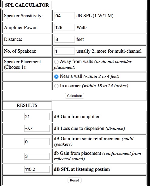

Το placement δεν το θέλουμε σωστό; Γιατί μου βγάζει 10db διαφορά.

Αυτά από το κεντρικό μου μόνο, οπότε πάω κατηγορία 2 :D να αλλάξει από την 3 που έβαλα στην αρχή...αν και σκέφτομαι ότι αν μπορούσα να βάλω όλα τα ηχεία (9) και σωστά το ότι τα 6 είναι ενεργά μπορεί να πήγαινα και στην 1 :laugh:
Το ηχείο σου με 94db ευαισθησία, οδηγούμενη από ενισχυτή 125W rms σου δίνει 115db spl στο ένα μετρό.
Όχι 110. Στο calculator θα βάλεις απόσταση 3.28ft (1μετρό), 1 speaker και την επιλογή do not consider speaker placement.
Εναλλακτικά εισάγεις μόνο τα βαττ, αφήνεις τα αλλα πεδία κενά και σου βγάζει το gain του ενισχυτή (21 db) , το οποίο προσθέτεις στα 94db ευαισθησία και παίρνεις πάλι 115db spl στο ένα μετρό.
Ακόμα πιο εναλλακτικά, γυρνάμε στο Δημοτικό:p και λέμε..
94db spl στο 1 μετρό με 1βαττ
97 με 2
100 με 4
103 με 8
106 με 16
109 με 32
112 με 64 και
115db spl με 128watts...εντάξει, εσύ έχεις 125..το ίδιο είναι:p
Καλά τα έμαθα γιατροί μου;:D:D:D
Κάτι είχα κάνει λάθος. Λοιπόν..
Στο 1m
2ch: 110.8dB
5ch: 109.5dB
Σωστή απόσταση και θέση
2ch: 109.3dB
5ch: 112.1dB
Όλα χωρίς sub: 650watt
