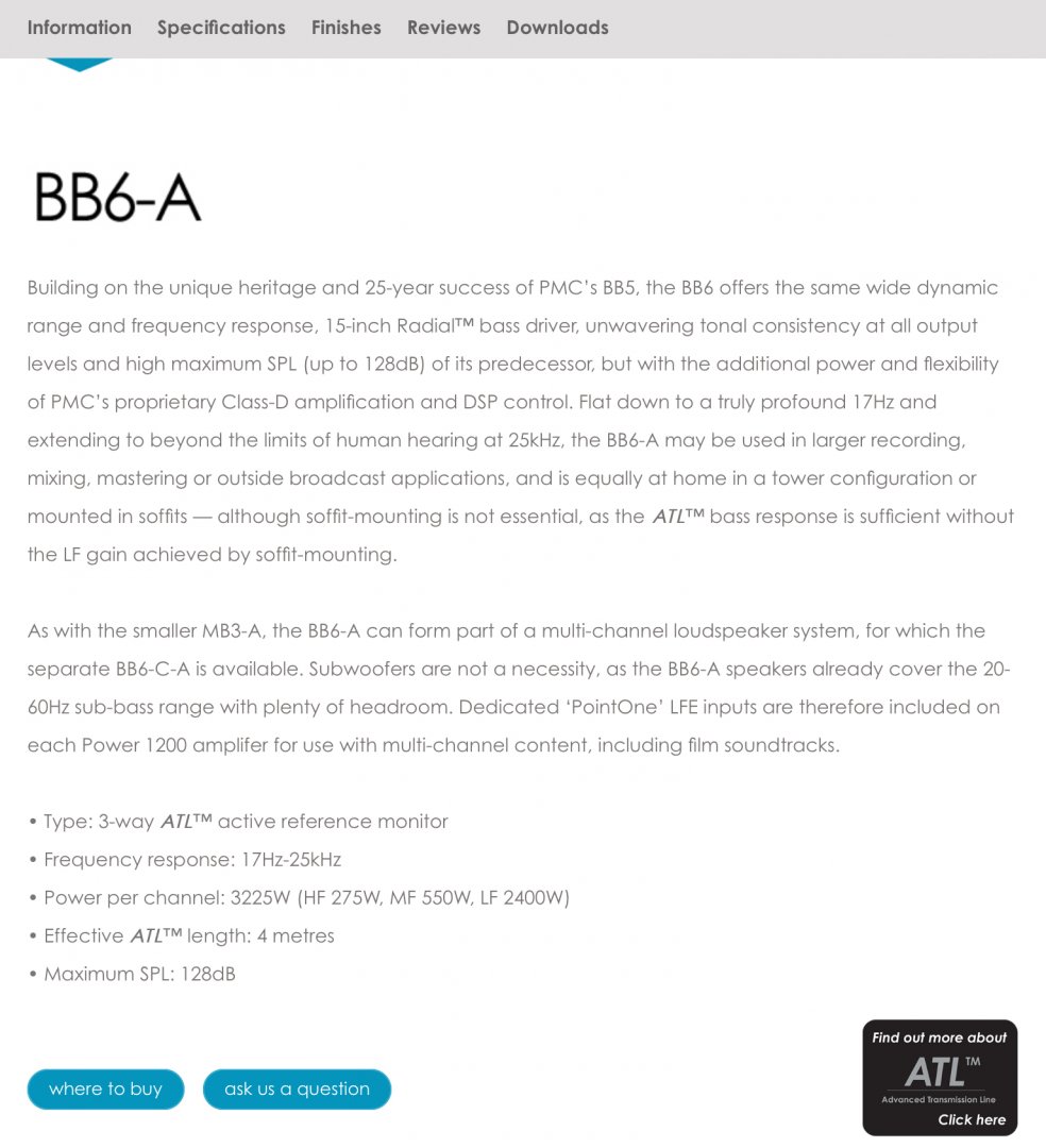

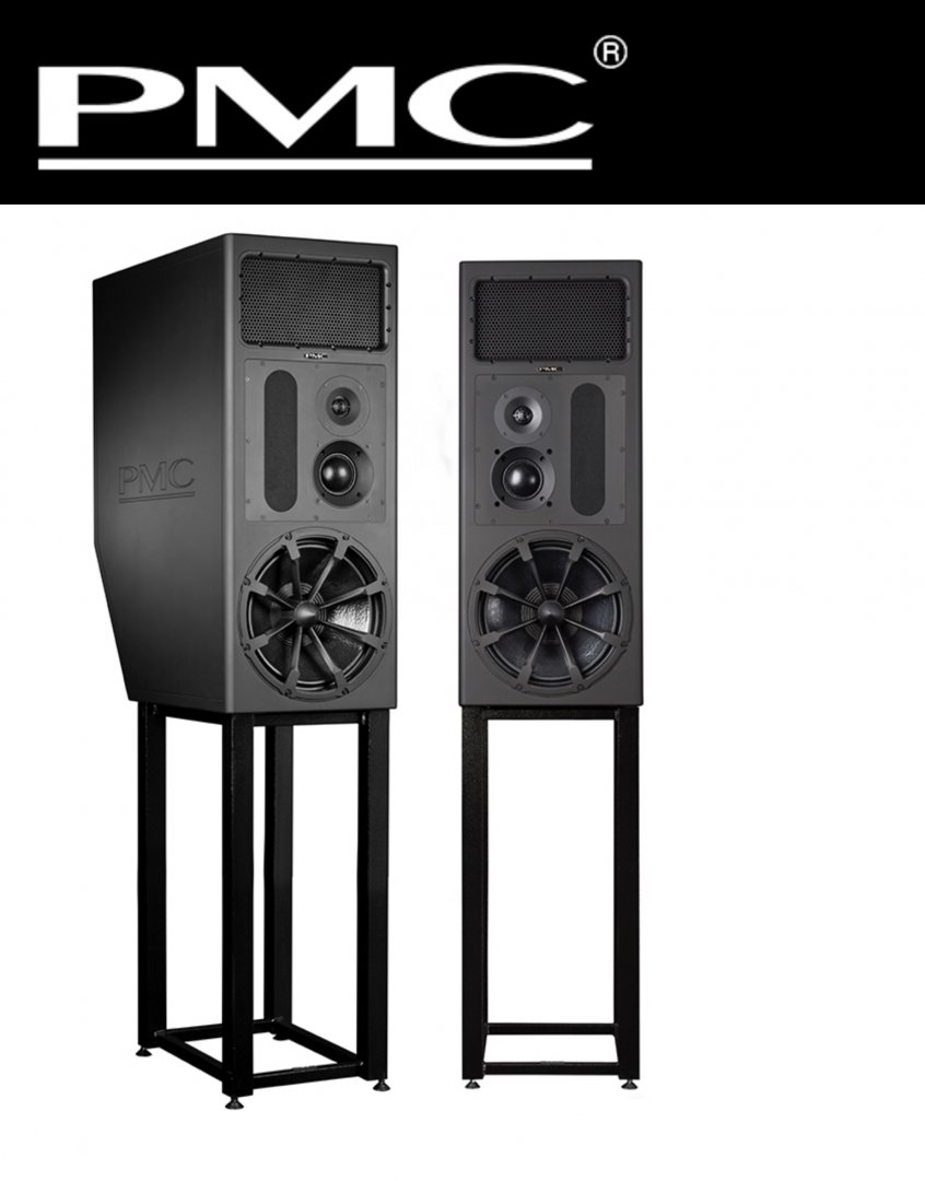

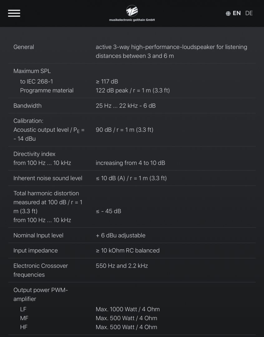

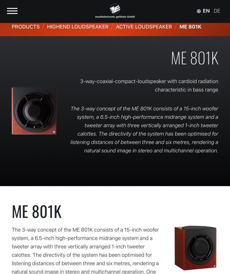

Λόγω αρχιτεκτονικής, με κλειστά μάτια το 801.
Διαθέτει ομοαξονικά μεγάφωνα και καρδιοειδη λοβό, είναι as good as it gets, και με πολύ χαμηλές ολικές παραμορφώσεις.
To PMC υπερτερεί μόνο σε μέγιστη στάθμη. Αυτό γίνεται διότι έχει καρδιοειδη λοβό το Γκετ Χάρντ, ειδάλλως δεν θα είχαν διαφορά σε αυτό.
Ο μικρότερος όγκος καμπίνας του Γκετ Χάρντ είναι ένα ακόμα αβαντάζ για πολυκάναλο σεταπ σε οποιοδήποτε σπίτι.
Προφανώς και τα δύο είναι ηχειαρες τεράστιες, αλλά τα πλεονεκτήματα της αρχιτεκτονικής του Γκετ Χάρντ θα του δώσουν σαφές προβάδισμα σε οποιοδήποτε χώρο.
Εξαιρείται η περίπτωση εντοιχισμού του pmc, όπου μένει μόνο το πλεονέκτημα των ομοαξονικων μονάδων, σημειακή πηγή...
Το πλεονέκτημα απόκρισης στην αρχή της πρώτης οκταβας του PMC, ίσως αξίζει τον κόπο να σημειωθεί, αλλά μόνο στην περίπτωση που η τοποθέτηση του το επιτρέπει (on wall ή soffit mounted). Αντιθέτως, το γκετ Χάρντ δε χαμπαριάζει από τοιχωματικα όρια, που για τυπικό σπίτι ... it's a kind of magic!
