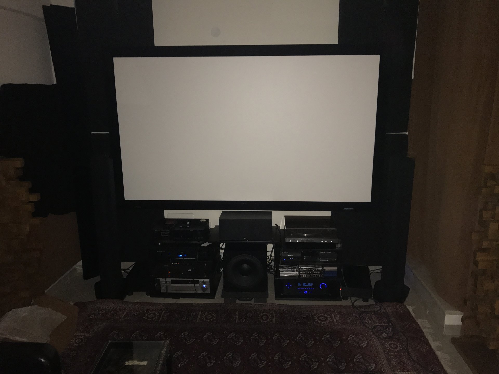

Για όποιον θέλει και πρώτες ακουστικές εντυπώσεις:
Το πρώτο άκουσμα out of the box ήταν μέτριο.
Αλλά παίζανε τελείως διαφορετικά μετα απο 6 ωρες χρήσης. Η εταιρία (και ο @Bhutia ) μιλούν για πολύ πιο εκτεταμένη διαδικασία στρωσίματος. Υπομονή.
Εχουν χρήσιμο μπάσο κάπου στους 30Hz. Πιο χαμηλά απλώς δεν :idk:. Σε κάποιους αυτό θα είναι υπεραρκετό, αλλά σε εμένα δεν φτάνει, θέλω και εως τα 20Hz, και ας ειναι και 3-4db πιο κάτω. Οχι μόνο για τις νότες, αλλά και για την πληροφορία χώρου. Αρα θα μπουν small με cross στα 40Hz στην επόμενη ρύθμιση Dirac, μετά απο μερικές μέρες, να έχουν στρώσει και λίγο.
Ισως είναι άτοπο να κάνω τόσο πρωιμές συγκρίσεις, αλλά οι κυρίως διαφορές με τα B&W ειναι:
  1. Το Headroom και η ευαισθησία-αν και δεν τα γκάζωσα πολύ, ήταν μετά τα μεσάνυχτα
  2. Η ταχύτητα (τεράστια διαφορά)
  3. Η καλύτερη και πιο θεαματική εικόνα.
  4. Το μπάσο φυσικά, εαν συγκριθούν τα δυο ηχεία χωρίς την βοήθεια sub.
  5. Είναι πανέμορφα.
Το πρώτο άκουσμα ήταν μέτριο.
  1. Το Headroom και η ευαισθησία, αν και δεν τα γκάζωσα πολύ, ήταν μετά τα μεσάνυχτα
  5. Είναι πανέμορφα.
