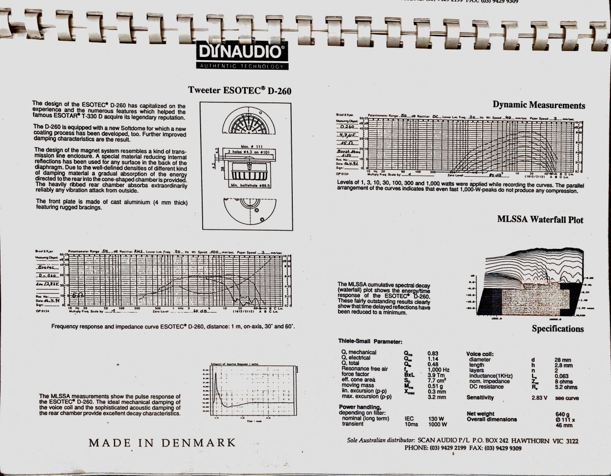

Πάμε άλλη μία...
Δεν είναι sub η κάτω κούτα αλλά τρίτος δρόμος σε κλασικό ηχείο. Midbass είναι το μεγάφωνο. Mms 45 gr έχει το 10ιντσο. Το ζητούμενο ήταν η ταχύτητα και όχι η απόλυτη έκταση χαμηλά.
Η πάνω δεξιά εικονίτσα από τα παρακάτω χαρακτηριστικά είναι η δυναμική συμπεριφορά του D-260. Η ανώτερη καμπύλη είναι για σήμα 1 kw. Εύκολα παρατηρείς ότι δεν υπάρχει ουσιαστική διαφορά από τα 300 και τα 100 ή τα 30 watts. Αν μη τι άλλο οι μονάδες της Dynaudio φημίζονται για τον ασυμπίεστο ήχο τους και την τεράστια αντοχή.
