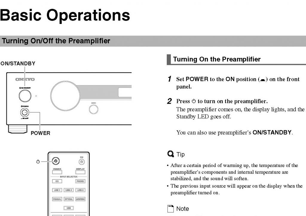

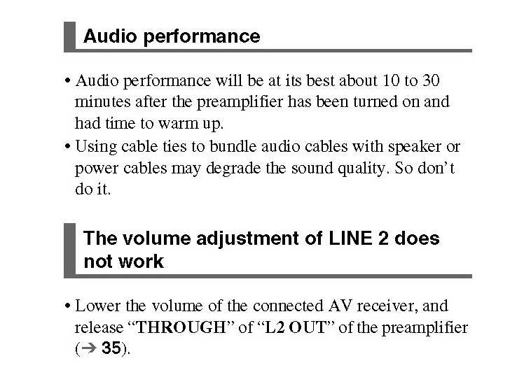

Δείτε το παρακάτω "tip" από owner's manual και στην επόμενη φωτό η επανάληψη σε άλλο σημείο, που επιβάλει το ...ζέσταμα της συσκευής (στην προκειμένη περίπτωση του προ..)
