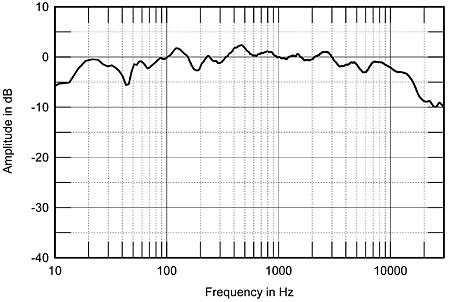

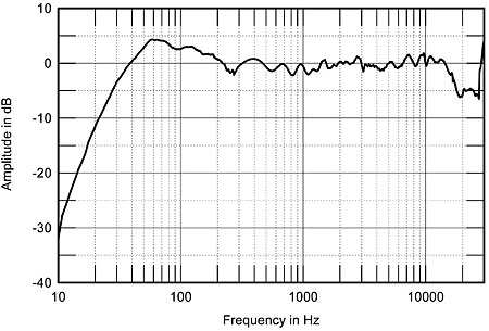

ο vet παράθεσε ένα στοιχείο που εμένα με εξέπληξε, γιατί ενώ το άκουγα να συζητιέται δεν το είχα δει να υλοποιείται με συγκεκριμένο τρόπο:
Είναι άραγε αυτή η συμπεριφορά των χαμηλών ο κανόνας και άρα τα ηχεία δεν χρειάζεται να βγαίνουν από πολύ χαμηλά, (εδώ βλέπουμε απόκριση από 40hz - 3db και -30db στα 10HZ να μετατρέπεται σε ... -3db στα 10HZ!), η είναι ειδική περίπτωση η συγκεκριμένη;
Και αν είναι ο κανόνας αυτή η εξισορρόπηση, τότε τα ηχεία που κατεβαίνουν χαμηλότερα εκ' κατασκευής, μήπως σε συνδυασμό με το "room gain" δημιουργούν υπερβολικό φούσκωμα στις πολύ χαμηλές;

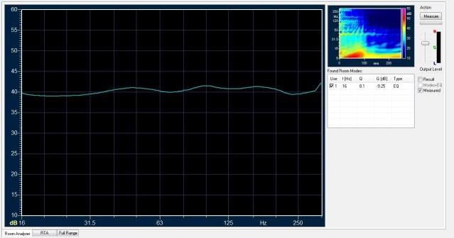

μην πας μακρια. αφου εγω το ξεκινησα να τα δικα μου...
kef 201/2 ανηχοικη απο stereophile
και σε ενα απο τα προσφατα σεταπ που δοκιμασα στο χωρο μου...

η επιδραση του χωρου στις χαμηλες ειναι δεδομενη. πολυ φουσκωμα στις πολυ χαμηλες δεν θα βρεις πουθενα και δεν θα σε νοιαζει.... μονο τους γειτονες....

αυτη ειναι καλη ερωτηση.
πρωτον:πιθανοτητα σφαλματος μετρησης ειναι μικρη. φυσικα την επαναλαμβανω παντα με παρομοια αποτελεσματα.
κοιτα μαλλον μια μετρηση που δεν ηταν σωστη...
δευτερον:σε οποιοδηποτε δωματιο? ουτε στο ιδιο δεν ειναι η ιδια. με εχει κουρασει αρκετα η τοποθετηση τους...
συμπερασμα... εαν δεν εχεις ορεξη και χρονο μην παρεις Room analyzer.

η τοποθετηση σε συγκεκριμενη κοντινη αποσταση απο τον τοιχο δινει τετοια αποτελεσματα. ολοι εχουμε εναν τοιχο!
τα καλα ηχεια πρεπει να μετρανε φλατ ανηχοικα. τα δικα μου εχουν και ενα υποτυπωδες eq. κοιτα στις ψηλες τι γινεται ομως... ολα ειναι δουνε και λαβειν σε οικιακους χωρους.
ο χωρος ειναι το νο1 κομματι του ηχοσυστηματος. (Βασιλης Τσαντουλης) τελος.

-2 μετρα αποσταση.
-το μικροφωνο μεταξυ των 2 ηχειων κοιταζωντας ακριβως εμπρος οπως λενε οι οδηγιες του. στο υψος του tweeter που εικαι και το κεντρο του mid (ομοαξονικα)
-που το λεει αυτο?
