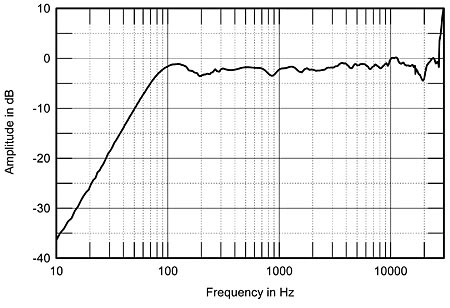

kef 201/2 ανηχοικη απο stereophile

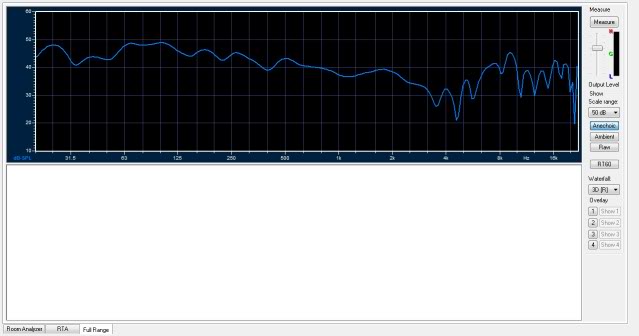

και σε ενα απο τα προσφατα σεταπ που δοκιμασα στο χωρο μου...
Η ανηχοϊκή κλίση αποκοπής 12 dB/octave είναι εξαιρετική (2ης τάξης).
Το "βυζί" που δημιουργεί η επίδραση του χώρου χαμηλά, σε τι συχνότητα είναι? (υποθέτοντας ότι η μέτρηση είναι αξιόπιστη)

ωραια. ασε λιγα τα χαμηλα και πες μου τι γινεται ψηλα.
εμπρος απο τα ηχεια υπαρχει "κονσολα" (τραπεζι) με αντανακλασεις...
(συγνωμη κιωλας, εδω μιλαμε συμφωνα με τον τιτλο για τα μπασα...)

Θυμάμαι ότι είχες πει θα επαναλάβεις τις μετρήσεις χωρίς τα ενδιάμεσα εμποδια. Τι έγινε από τότε?
Το μεγάλο "καρούμπαλο" στις χαμηλές σε ποια συχνότητα ακριβώς βρίσκεται? Φαίνεται αρκετά ενισχυμένο, εφόσον η μέτρηση ανταποκρίνεται στην πραγματικότητα.
Με ποια ανάλυση είναι η συγκεκριμένη καμπύλη? (1/3-octave, 1/6-octave, ....)
D
deleted user 10898
