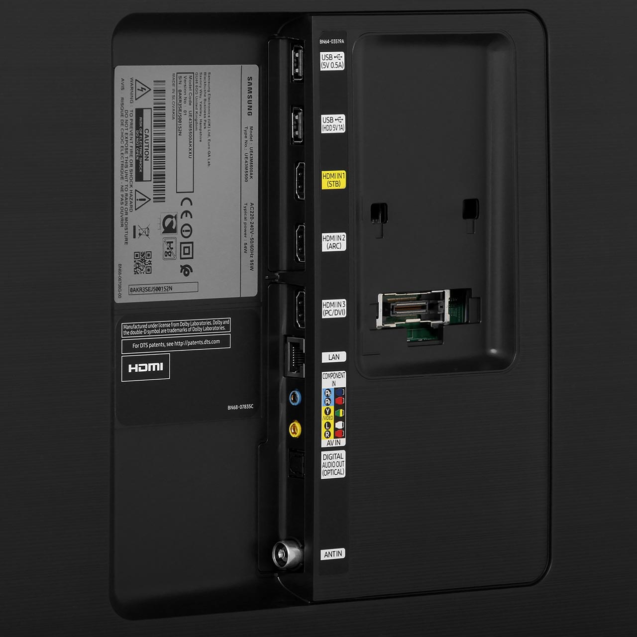

Ευχαριστώ για τη βοήθεια, αλλά στην τηλεόραση ή έξοδος είναι δύο βισματα πράσινο και μπλέ χωρίς να έχω ήχο.....γιατί;

Πράσινο, μπλε (και κόκκινο) είναι είσοδος εικόνας.
Αυτή είναι η τηλεόραση απο πίσω;
Αν ναι, η μόνη έξοδος ήχου είναι οπτική ψηφιακή.

Ναι, αυτή είναι η πίσω πλευρά,το δοκίμασα με οπτική ίνα αλλά δεν λειτουργεί...από την εταιρεία της samsung μου είπαν πως λόγω ασυμβατοτητας δεν έχω ήχο.Ευχαριστω για την βοήθεια!!!

Ναι αυτή είναι.... δοκίμασα και με οπτική ίνα αλλά δεν λειτούργησε λόγω ασυμβατοτητας, έτσι τουλάχιστον μου είπαν από την samsung.

Τί είδους ασυμβατότητα είναι αυτή...δεν σου είπαν?
Ερώτηση...παίζει ένα από τα δύο jack-άκια στην πλάτη (κίτρινο και μπλε) να είναι έξοδος ακουστικών?
Αν ναι ,τότε με κάτι τέτοιο κάνεις τη δουλειά σου.
Καλύτερα όμως από την οπτική.
Ψάξε λίγο την "ασυμβατότητα" που σου είπαν..κάτι δεν μου κάθεται.

Δεν έχει οπτική είσοδο το HC.

Ευχαριστώ παιδιά για το ενδιαφέρον και τη βοήθειά σας. Οσο αφορά για την οπτική ινα πηρα οπτική ινα μα μετρατοπέα σε rca αλλά δεν δούλεψε.
