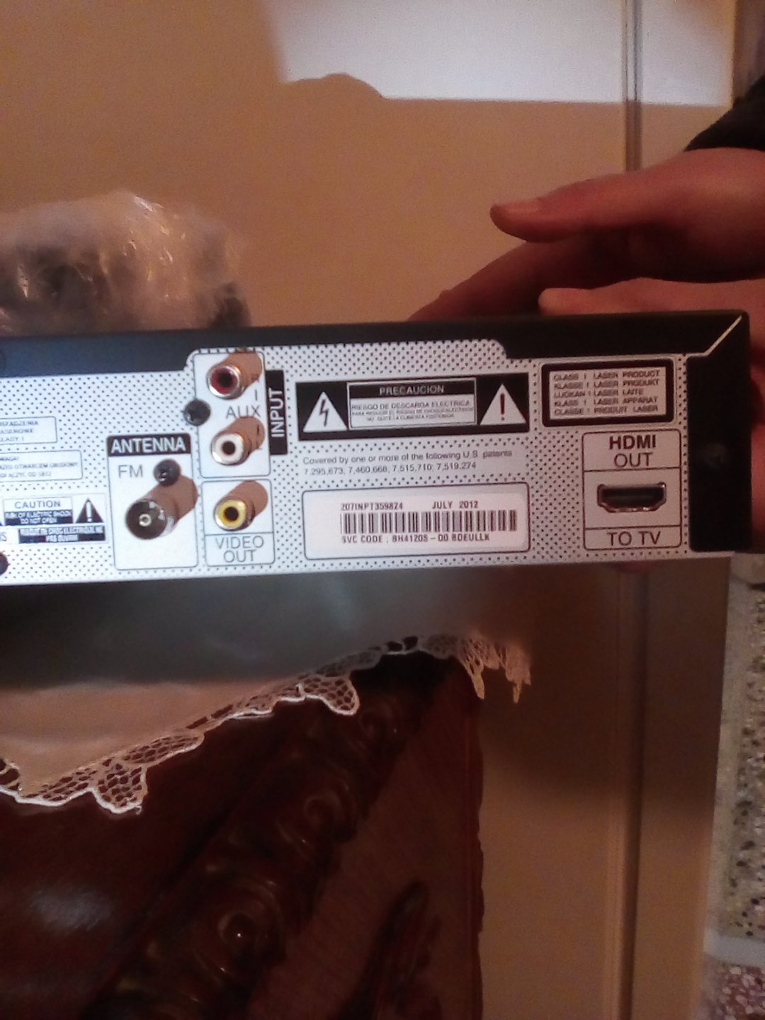

Ρίχνοντας μια ματιά στο λινκ που έβαλε ο Ζιζίκος
Δεν έχει οπτική είσοδο το HC.
http://www.lg.com/us/home-audio/lg-BH4120S
βλέπω πως η μοναδική αναλογική είσοδος ,είναι μπροστά (jack 3,5mm).
AV INPUTS/OUTPUTS
Composite Video Out 1 (Rear)
HDMI™ Out 1 (Rear)
Audio L/R Out 1 (Rear)
FM Radio Antenna 1 (Rear)
USB 2.0 1 (Front)
Portable Audio In 1 (Front)
Speaker Terminal 6 (Rear)
Συνεπώς ,είναι λογικό να μην δούλεψε ο μετατροπέας που αγόρασες ,γιατί τα rca πίσω είναι έξοδος και όχι είσοδος.

Δεν βγάζεις απο μιά καθαρή φωτό εμπρός και πίσω;
16.477
30.455
Μου είναι αδύνατη η φωτογραφία του ,αλλά το μοντέλο του είναι το LG BH4120S αν αυτό σε βοηθάει και συγγνώμη για τη ταλαιπωρία!!!!
Ο κατασκευαστής λέει στο λινκ πως δεν έχει πίσω είσοδο ήχου....αυτή η φωτογραφία που κυκλοφορεί στο ιντερνετ δείχνει πως έχει...
Άντε τώρα να βγάλεις άκρη!
Για να βοηθήσουμε πραγματικά ,πρέπει να κάνεις τον κόπο να βγάλεις 1-2 ευδιάκριτες φωτογραφίες

Επειδή δυσκολεύομαι να ανεβάσω φωτογραφίες , το πίσω μέρος του home cinema είναι ακριβώς όπως στο παραπάνω link η τρίτη φωτογραφία δηλ. μόνο εισοδο ηχου (input) rca και μια είσοδο hdmi.
16.477
30.455
Άρα έχει είσοδο.
Εσύ λοιπόν συνεδεσες με καλώδιο οπτικής ινας την τηλεόραση με τον μετατροπέα και αυτόν με τη σειρά του, με rca που κατέληξε στο aux input του LG. Έβαλες την τηλεόραση να παίζει, επέλεξες στο home cinema στο input selector το auxiliary και δεν άκουσες ήχο;

Ρύθμισες την τηλεόραση να βγάζει στην οπτική της
PCM stereo
και ΟΧΙ
dolby digital, +, pulse και δε συμαζεύεται
που δεν αναγνωρίζει το οποιοδήποτε ντακάκι;
Κάντο, κι όλα θα πάνε καλά.
(Αν οι πίσω RCA είναι όντως inputs κι όχι τυπογραφικό λάθος.
Αλλιώς στην μπροστά είσοδο, με τέτοιο καλώδιο...) :drinks:
