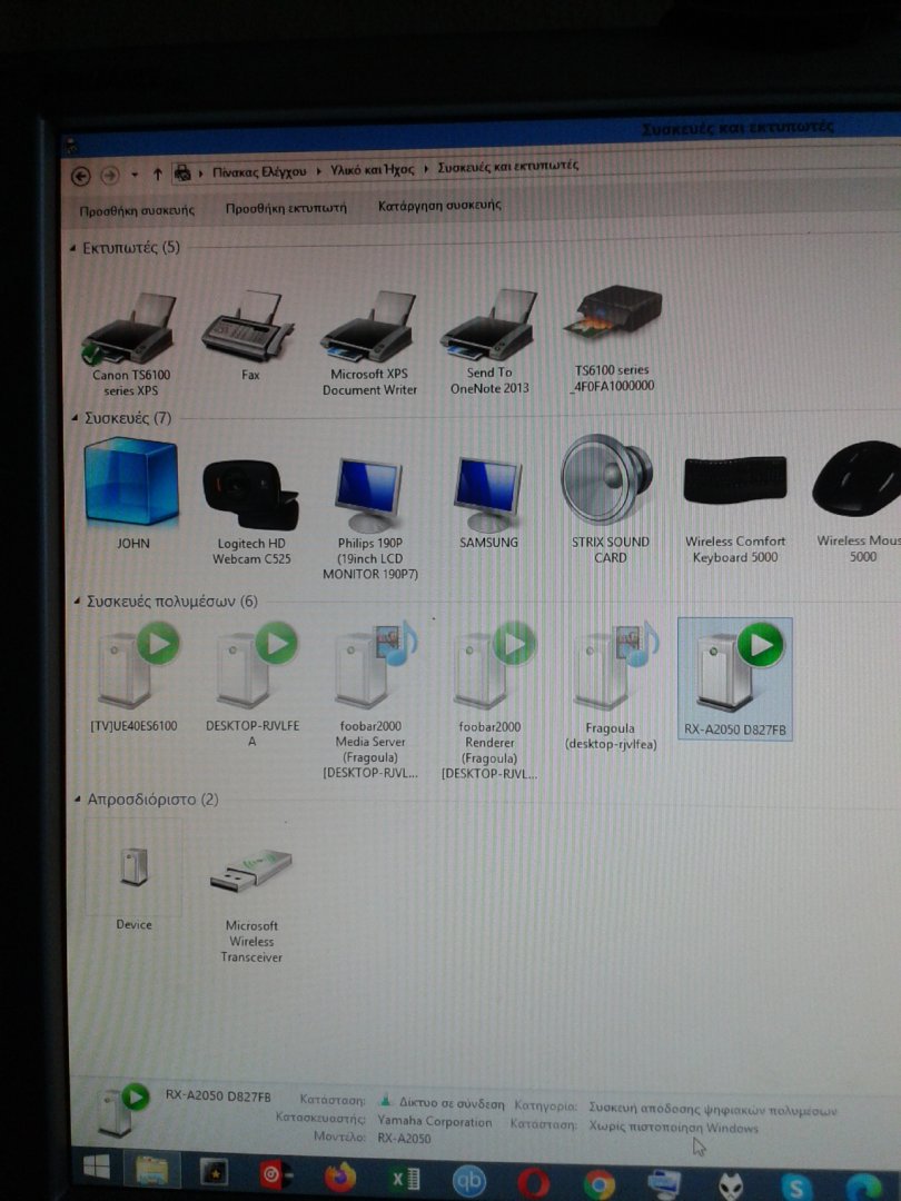

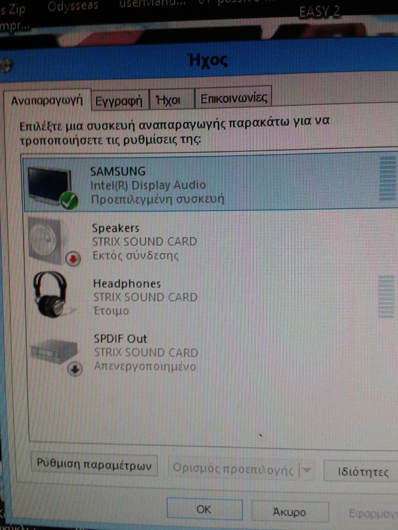

Καλησπερα στο forum, , εχω συνδεσει τον Yamaha RX - A2050 με το pc μεσω HDMI και απο τον ενισχυτη παλι με HDMI την τηλεοραση (SAMSUNG LE 46 F8) και αντιμετωπιζω το εξης προβλημα. Στο εικονιδιο του ηχου (κατω δεξια στον υπολογιστη) στην ενοτητα "συσκευες αναπαραγωγης" δεν εμφανιζει τον Yamaha αλλα την τηλεοραση (SAMSUNG Intel (R) Display Audio). Οταν πηρα τον ενισχυτη, την πρωτη φορα που τον συνδεσα με τον υπολογιστη μου εμφανισε κανονικα το εικονιδιο του ενισχυτη. Οταν εκλεισα τον υπολογιστη, την επομενη μερα δεν ειχα τον εικονιδιο του ενισχυτη αλλα της τηλεορασης. Το ιδιο ακριβως εγινε και με το laptop που εχω. Εχω κανει και reset στον ενισχυτη, μολις κατα λαθος πατησα κατι, αλλα παραμενει το ιδιο προβλημα. Εχει κανεις ιδεα τι εχει συμβει και πως θα επαναφερω το εικονιδιο του ενισχυτη στον υπολογιστη?

Δυστυχως τα ιδια, τιποτα δεν αλλαξε! Με προβληματιζει το γεγονος οτι την πρωτη φορα που συνδεσα τον Yamaha στο Pc και στο laptop το εικονιδιο του ενισχυτη εμφανιστηκε κανονικα. Απο τοτε οτι και να εχω κανει μου εμφανιζει μονο την SAMSUNG Intel (R) Display Audio.
