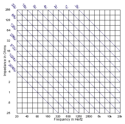

...και πώς φτιάχνουμε το cross με τους πυκνωτές?
Υπάρχουν ένα σωρό calculators στο δίκτυο αλλά επειδή έτσι κι αλλιώς με ακρίβεια δεν μπορείς να υπολογίσεις κάτι για διάφορους λόγους (π.χ. η αντίσταση των ηχείων δεν είναι ίδια σ' όλο το φάσμα, δεν είναι καθαρά ωμική κλπ τέτοια...), παραθέτω πινακάκι για γρήγορο χονδρικό υπολογισμό.
π.χ. για 8 Ohm ηχεία και συχνότητα cross 80Hz, θα χρειαστείς έναν πυκνωτή 256μF σε σειρά με κάθε ηχείο για ένα απλό φίλτρο.
Ο @Dimifoot παραπάνω που λέει πως δεν του αρέσει αυτός ο τρόπος σύνδεσης, προφανώς και έχει δίκαιο, ακόμη και μόνο το ότι δε μπορείς να σχεδιάσεις σοβαρό φίλτρο στα γρήγορα να λάβεις υπόψιν... από την άλλη αν θες να κόψεις τις χαμηλές στα ηχεία σου (έχει ένα σωρό πλεονεκτήματα αυτό αφού θα βάλεις sub) δεν έχεις άλλη λύση.
Παλιομοδίτικος ενισχυτής, παθητικά ηχεία... αναγκαστικά έτσι... καλά είναι να ξέρουμε το καλύτερο αλλά φτιάχνουμε το εφικτό και τέλος.
* Βασικά ούτε αυτό είναι απαραίτητο, μπορείς και εδώ να φτιάξεις ένα φίλτρο που να παίρνει το high level σήμα των ηχείων και να το μετατρέπει σε σήμα κατάλληλο να τροφοδοτήσεις μια line είσοδο οποιουδήποτε sub...
Αλλά.... μαζεύονται πολλά χειροποίητα κομμάτια στο puzzle οπότε ας μην το τραβήξουμε τόσο :p

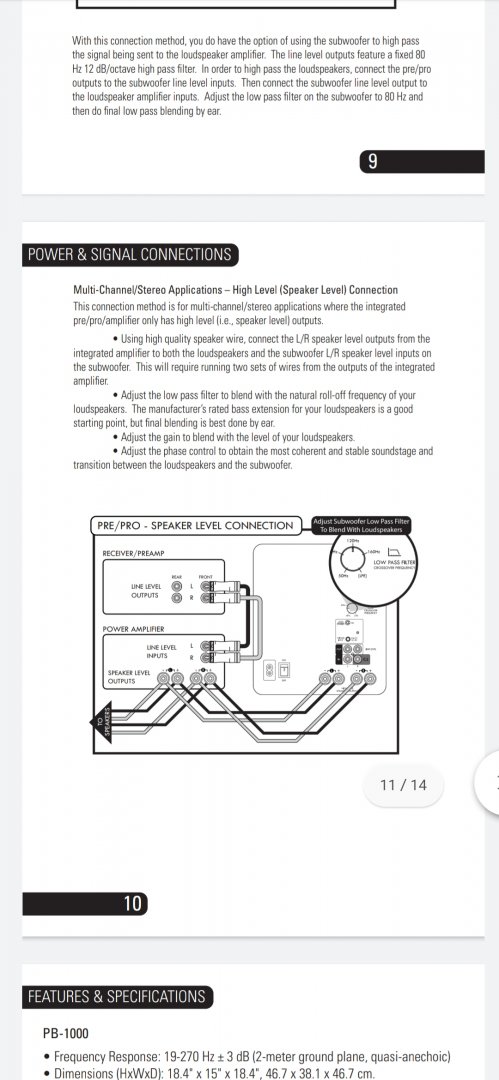

Άρα, συνοψιζοντας τα όλα τα παραπάνω , και με δεδομένο ότι θα πάρω subwoofer, πωςενισχυτη υλοποιώ την σύνδεση για καλύτερο ηχητικό αποτελεσμα με τον 1ο, με τον 2ο ή με τον 3ο τρόπο?
1ος τροπος
A εξοδοι ενισχυτη -->ηχεία και Β εξόδoι του ενισχυτή-->sub (Α , Β εξοδοι ηχείων του ενισχυτη). Tι καλώδια χρειάζομαι σε αυτήν την περίπτωση?
2ος τροπος
ενισχυτης εξοδος Α-->sub & ηχεία (ταυτόχρονα συνδεδεμένα στις εξόδους Α του ενισχυτή)
3ος τροπος
ενισχυτής -->sub -->ηχεία (γίνεται αυτό? Ειδικά με το yamaha?)
Τα γράφω σωστά ή γραφω συνδεσμολογίες που δεν γίνονται?
Από όλα τα παραπάνω η περίπτωση του φίλτρου θα ήταν ακόμη καλύτερη ή όχι?
Για το φίλτρο που θα μπορούσα να απευθυνθω να μου το φτιάξουν καθώς ούτε την γνώση έχω στην παρούσα περίοδο αλλα ειλικρινά ούτε την διάθεση ακόμη κι αν είναι κάτι σχετικά απλό.

Για τα περισσότερα οικιακά υπογούφερς χαμηλομεσαίας χρηματικής κατηγορίας συμπεριλαμβανομένου του yamaha,ο τρόπος 2 και 3 είναι ακριβώς ο ίδιος.
Οι εισοδοεξόδοι ηχείων επί του υπογούφερ,είναι παράλληλα συνδεδεμένοι και γι'αυτό δεν είναι σε θέση να κροσσαριστεί το σήμα προς τα ηχεία.
Ποιον ενισχυτή και ποια ηχεία έχεις?

Ο ενισχυτής είναι ο Fisher CA-110 και τα ηχεία ένα ζεύγος Magnat 1002
261
80
Για να μην ψάχνεις
Άρα συνδεω με τον 2ο τρόπο όπως έγραψα παραπάνω πχ το svs
