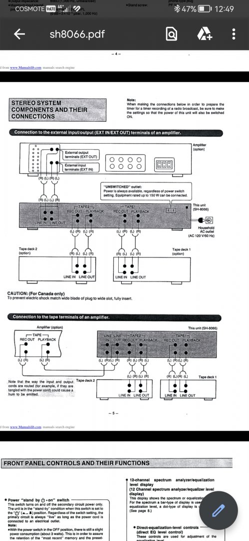

Σύνδεση ενυσχητη με equalizer

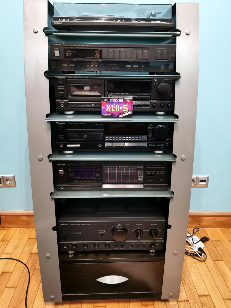

Ναι είμαι ο Γιάννης και είμαι 40 χρονών. Στην κόρη μου που είναι 2,5 προχθές της έβαλα ελληνική και ξένη ροκ και τις έδειχνα το Pickup. Δεν ξέρω αν είναι απόλυτα σωστή η άποψη μου σε όλα το μόνο που ξέρω είναι ότι μεγάλωσα με άλλα κομμάτια πιο υποδεέστερα Technics και γουστάρω εκείνη την εποχή με χίλια. Δοκίμασα και πλήρωσα και ψηφιακή εποχή απλά προτιμώ αναλογικη
