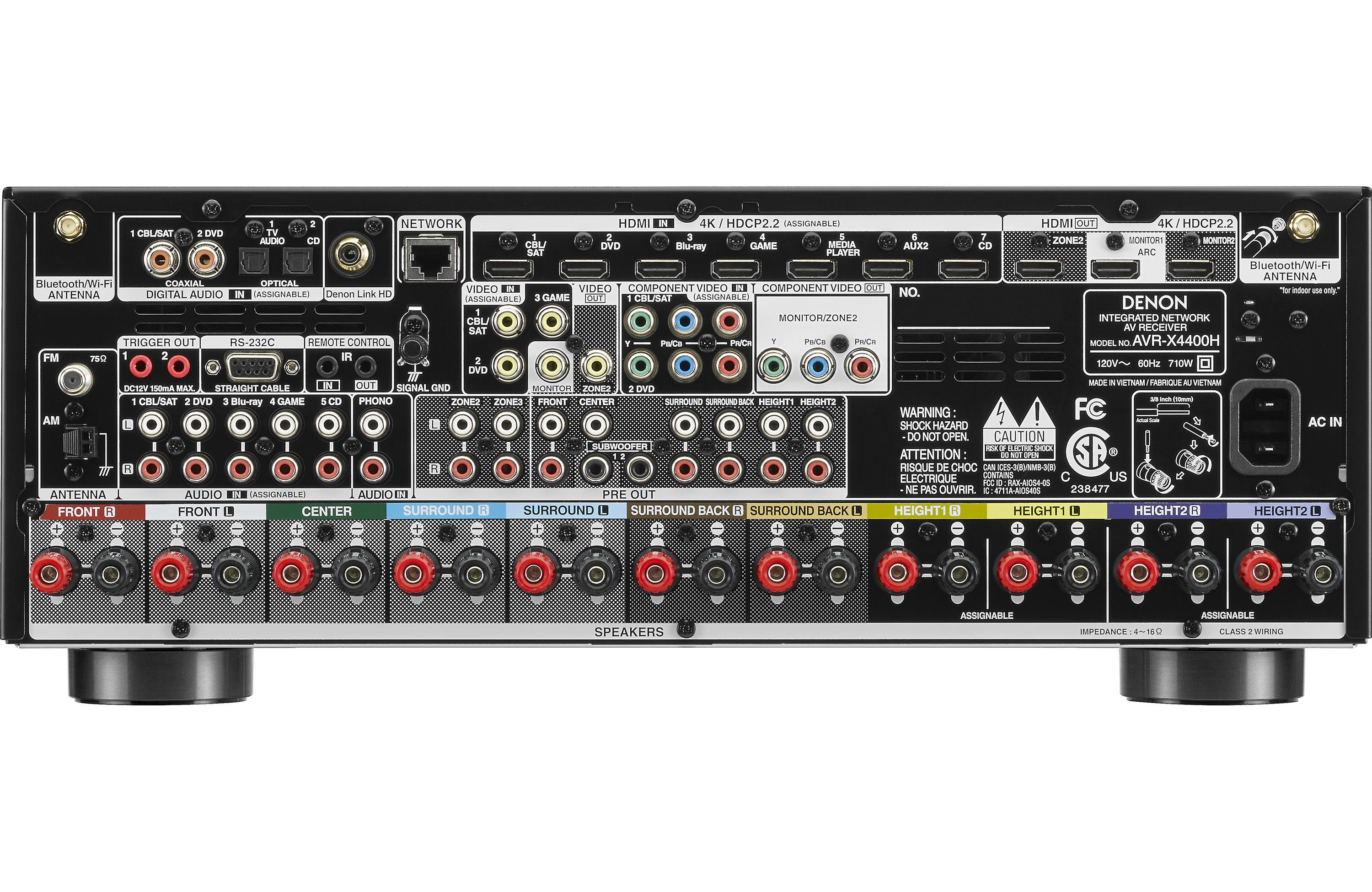

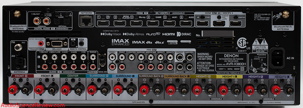

Σύνδεση παλιού avr (denon 4400h) ως τελικό με denon 3800.

Εγώ θα του έλεγα , να κοιτάξει κάνα DENON POA -A1HD δεκακάναλο τελικό , αλλά είναι βαρύς.
10χ150/8 , 10χ300/4 , και γεφυρώνει όποια δύο κανάλια επιθυμεί , και γίνεται 300/8 550/4 .
Ομως είναι και 60 κιλά γουρούνι , και τα μεταφορικά θα είναι πολλά .
Εκτός και τον βρεί κάπου εδώ Ελλάδα .
Ναι φυσικά, εδώ μιλάμε για άλλη κατηγορία μηχανήματος από denon 4400h ως τελικό. Δεν το ήξερα καν αυτό το μοντέλο. Φαίνεται θηρίο και σίγουρα αν το επιτρέπει ο προϋπολογισμός πας σε power amp και όχι σε ολοκληρωμένο. Φυσικά θα πρέπει να ελέγξει πρώτα αν ταιριάζει αυτός ο τελικός (gain, input sensitivity), και ο κάθε τελικός, με τα pre-out voltage του Χ3800Η για να λειτουργήσουν μαζί σωστά.
1 volt χρειάζεται ο POA A1 για να οδηγηθεί σωστά.

Καλησπέρα,
Αυτό που προτείνει ο αγαπητός Μάρκου είναι τοπ μηχάνημα φυσικά είναι ακόμα ακριβός αν και μεταχειρισμένος.
Υπάρχει ο Yamaha mx-a5200 με 11x150wrms κανάλια αλλά και ο Marantz mm8807 με 7x150wrms λίγο πιο φτηνά.

ναι στα bookshelf αναφερόμουν, αρα δεν τον γλιτώνω των τελικό
Πάρ' τα πρώτα και βλέπεις αν χρειάζεται τελικός. Εξαρτάται απο την απαιτούμενη ένταση.

σας ευχαριστώ πολύ όλους για το ενδιαφέρον και τις γνώσεις σας, μάλλον θα αντικαταστήσω πρώτα την τριάδα μπροστα με svs ultra και αν χρειαστεί θα παώ και σε τελικό, τα lm-1 που περισσεύουν θα τα κανω rear high atmos.
